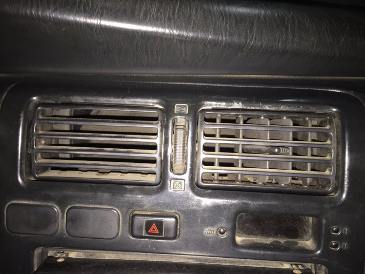

Tháo như nào vậy cụ. Của e cũng bị gãy và muốn vệ sinh nhưng chưa biết tháo như thế nào? Cụ giúp e vớiRảnh tháo họng gió vệ sinh, xử lý cái lẫy bị gãy. Chuẩn bị mấy cái này.View attachment 372138
Bác mở 2 con vis ở bên dưới dưới trước, tháo cụm điều chỉnh công tắc A/C và núm vặn gió trong/ngoài.Tháo như nào vậy cụ. Của e cũng bị gãy và muốn vệ sinh nhưng chưa biết tháo như thế nào? Cụ giúp e với
Tiếp theo có 2 con vis bên trong để tháo mặt nạ cửa gió.
Dùng cây nạy dẹp để cạy đều là ra: có 4 cái ngàm-> làm cẩn thận nhựa em nó giòn rồi nhé

Thanks cụ nhé! có hình ảnh minh họa nữa là quá tuyệt rồi. Tiện cụ cho e hỏi tháo con bên ghế lái và ghế phụ luôn với cụ ơiBác mở 2 con vis ở bên dưới dưới trước, tháo cụm điều chỉnh công tắc A/C và núm vặn gió trong/ngoài.
