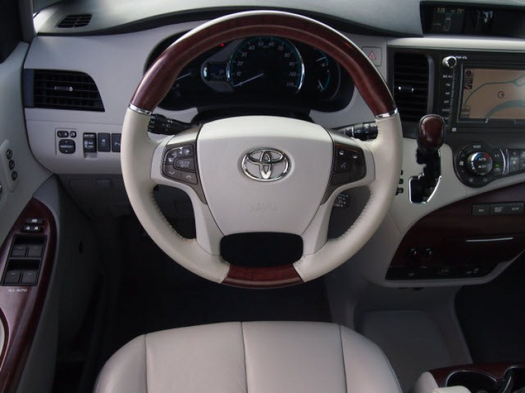

Cũng khá giống Sienna Lmt 2012 nhỉ nhưng cái nào đẹp hơn , sport hơn ta ???:p
