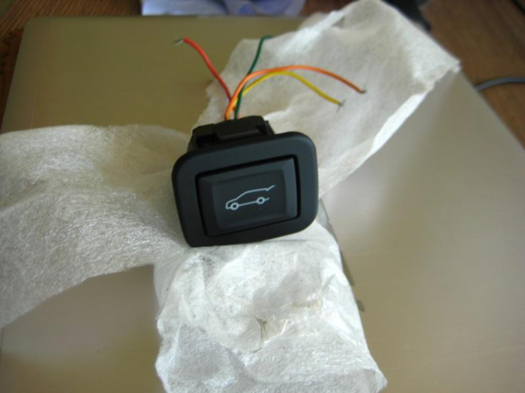

" Lượm " được gói bự trên Ebay :
TOYOTA SIENNA - XE CỦA GIA ĐÌNH : Nơi chia xẻ thông tin - kinh nghiệm và trải nghiệm !
... mở ra 3 lớp hóa ra cái này !
Em đem thế chỗ nó luôn !

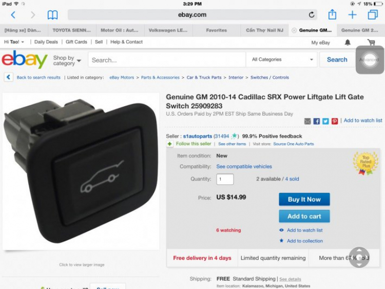

Thôi đừng chơi CT đó , chơi CT này đi ! Của Cadillac đẹp hơn mà có đèn nữa :
Còn đi dây thì về ... VN đi tui chỉ cho kakaka !:D:3dquaytay:
làm khó em huuuuu
anh cho em cái tên để e lùng mua trên ebay với,
giá em tìm mấy cái nó cũng k rẻ 30$ k....
thôi cho em xin sơ đồ tách dây với....
kính hậu xe e nó k cụp khi gài số de,
hẻm biết còn gì nữa hem chắc lên đây hú bác dài dài....
tìm đc rùi 15$.....
nhưng thôi mua cái nút rêtset cảm biến áp suất vỏ cho nhỏ gọn rẻ hơn bác ơi....
kệ đi k đèn cung đc ......
vài ngày nó về tới bác help e vụ dây nha bác Lương ơi....có càn tháo nguyên tấm nhự ra hay chỉ cần cái hộp phía sau ?

A đùuuu ! Sao hum nay kiếm dc cái giá rẻ kinh zậy ! CT cốp sau có 2 sợi dây , 1 sợi mát (-) đi vô chùm dây mát trong hệ dây cốp , còn một dây kéo lên tới gần công tắc chỉnh kiếng trên taplo tài xế nhen ! Cứ gắn CT & đi dây tới trước xong thì mới dt tui nhen ! :p
thx bác, em đang đợi cái CT reset cảm biến áp suất về e độ lổ và đi dây.
ây da đi dây kéo lên tới trên đó lận hả bác... xa quá ...tháo tè le ra tới khúc trên đó hả bác...có cách nào dây nằm dưới này hem bác....
cái CT em mua 7$ mấy, còn cái ct trên bác đưa e e tìm k cái nào dioiws 15$ nên thôi mua cái vừa rẻ vừa đúng zin toy..
khi nào ct về với dây điện lên đó em pm bác tiếp vậy. thx bác nhìu.
