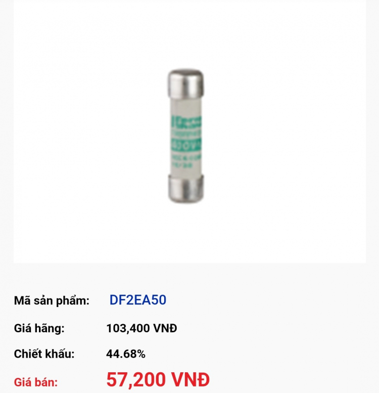

Cái cục màu trắng thép kích thước tương đương viên pin tiểu đó kết nối hai đầu trong vỏ bọc nhựa trong suốt đó có phải là cầu chì ? Đầu gắn trong có hàng chữ khấc chìm 50A 32V .
Nó là cầu chì , 2 đầu kim loại để tiếp xúc tốt và dẫn điện, phần thân của nó hình như bằng sứ , giá cũng bèo nhèo lắm . anh liên hệ mấy anh làm điện công nghiệp họ chỉ chỗ cho anh mua ở rạch giá .
