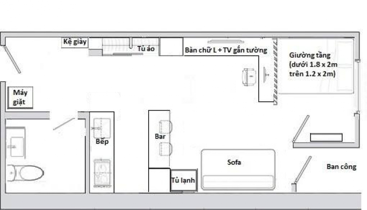

@nttruongpjico: Em tìm kiếm trên mạng và chỉnh sửa theo ý tưởng của em như sau, bác cho em cái ý kiến nhé:
Ý tưởng như sau:
1. Khu ngủ:
- Có vách ngăn bẳng khung sắt đứng ốp kính và cửa phòng bằng kính (mở quay vào trong). Sau đó trên khung sắt này sẽ sử dụng các thanh sắt gắn ngang vào tường (chỗ cửa sổ) tạo thành 2 sàn nhỏ diện tích đúng bằng 1.8 x 2m (sàn 1 bên dưới) và 1.2 x 2m (sàn trên). 2 sàn này sẽ là 2 mặt giường có định. Trường hợp làm sàn phức tạp, có thể cân nhắc đóng giường tầng nhưng phải bảo đàm kích thước nêu trên.
- Trong khu ngủ sẽ gắn máy lạnh (thiết kế chủ đầu tư), TV (tùy chọn).
2. Khu sinh hoạt chung:
- TV sẽ gắn lên tường để giảm không gian chiếm dụng, đồng thời, vị trí gắn TV đã được thiết kế điện, cáp theo thiết kế của chủ đầu tư.
- Thiết kế 1 bàn dài hình chữ L phía dưới TV và vách ngăn với khu ngủ (thiết kế bàn gần giống hình đình kèm). Dưới bàn sẽ thiết kế vài ngăn kéo để chứ đồ. Đồng thời đây cũng là bàn làm việc/học tập nhỏ.
- Tiếp nối bàn chữ L sẽ đặt tủ áo (tủ áo theo mẫu đính kèm).
- Tiếp nối tủ áo sẽ là tủ giày nhỏ.
- Sofa 1 băng hoặc L nhỏ gọn (tùy chọn 1 trong 2 hình sofa đính kèm)
3. Bếp:
- Chiều dài bếp sẽ là 2m + không sử dụng kệ bếp trên.
- Trong kệ bếp dưới sẽ bao gồm ngăn kéo để gia vị, bình gas, chai+lọ, bột giặt, ngăn tủ để chén, nồi.
- Tiếp nối kệ bếp sẽ là Tủ lạnh (đây là vị trí em phân vân nhất) vì mặt sau tủ lạnh có điện, nguy hiểm cho trẻ em, người lớn khi vô tình chạm phải. Vì vậy, cần có vách ngăn cắt lọng bao quanh mặt sau và mặt bên phải. Có thể xem xét vị trí đặt khác thích hợp hơn: có thể bố trí cạnh tủ áo.
4. Bar:
- Bar sẽ kiêm luôn là bàn ăn và có kích thước 1.8m x 0.6. Trong đó 0.6m x 0.6m sát tường xem xét làm 4 ngăn đứng với kích thước ngang 0.6m x sâu 0.4m-0.6m x cao 1.6m (mỗi ngăn cao 0.4m) để đặt lò nướng, lò vi sóng, 2 ngăn trống còn lại có thể để trống và gắn phụ kiện đựng tô chén dĩa và nồi niêu xoong chảo nếu như không bố trí được phía dưới tủ bếp.
5. Máy giặt: đây là vị trí được thiết kế sẵn với đường cấp nước và thoát nước, không di chuyển được.
6. Nhà vệ sinh (WC): không cần thiết kế vì đã hoàn thiện sẵn bởi chủ đầu tư trước khi giao nhà.
7. Sàn:
- Khu ngủ sẽ lót thảm.
- Khu sinh hoạt chung (bao gồm cả bếp) sẽ lót gỗ công nghiệp màu sáng.
- Khu cửa ra vào (sau lưng tủ lạnh) sẽ để nguyên nền gạch chủ đầu tư hoặc lát gạch nhám màu tối.
Đính kèm hình ý tưởng:

Em thấy có một vài điểm không được hợp lý lắm Bác ợ.
1. Tủ áo: Nếu mình đặt tủ áo ở phòng khách mà khi có việc muốn thay đồ thì phỉa chạy ra lấy, rồi chạy vào phòng ngủ thay. Bất tiện quá không bác. Thay vào đó mình sẽ đặt luôn tủ áo trong khu vực phòng ngủ, sử dụng cánh tủ lùa thì sẽ tiện dụng và thẩm mỹ hơn.
Em vẫn thấy phương án sử dụng giường tầng bằng gỗ sẽ đẹp hơn và tận dụng được không gian trống sẽ làm được thêm hộc chứa đồ.
Còn việc trong phòng ngủ mình sử dngj thảm cũng ok, nhưng nếu nhà có con nít thì lại không hay lắm, lỡ như bé uống nước làm đổ thì lâu ngày sẽ dơ và khó vệ sinh, lót sàn gỗ là ok.
2. Phòng sinh hoạt chung em đưa ra p.án mới thấy hợp lý hơn.
3. Bếp: bác nên sử dụng các thiết bị như lavabo rửa chén , bếp loại nhỏ và đưa tủ lạnh vào trong đó luôn, nó sẽ không chiếm diện tích. Nhìn căn hộ sẽ thông thoáng và gon hơn, trong trường hợp thiết không gian em nghĩ nên làm thêm tủ bếp trên để sử dụng, hiện tại nhà này chưa có nơi nào để chứa đồ linh tinh, ít sử dụng.
4. Bar theo ý của Bác ok, em chỉnh sửa lại chút thôi.
5. Máy giặt: nếu không đi lại đường ống thì chịu vậy.
6. Nhà vệ sinh: không thay đổi
7. Sàn nhà: nếu có đk thì lót hết sàn gỗ CN luôn, sẽ đồng bộ và dễ làm hơn.
Em gửi kèm phương án mới cho bác tham khảo ạ.
