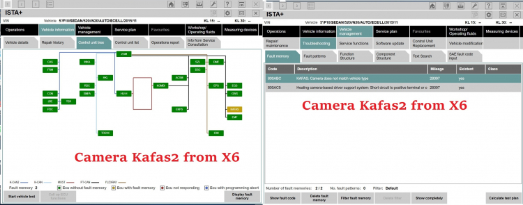

1./ Phần quan trọng là phải mua đúng Part cho Camera theo từng loại xe. Tôi đã mua sai số Part cho F10 (tôi mua lần đầu Camera của X6) nó không nhận Camera. Báo Camera không tương thích xe.

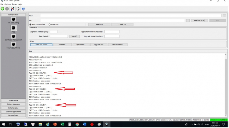

a. Phần quan trọng ECU KaFas2 là mã FSC nếu may mắn thì có thể mua ECU có 3 FSC ( FSC là chữ ký điện tử dùng để kích hoạt chức năng trên xe BMW bằng phần mềm E-sys, Ista...).
Trang bị thêm BMW 5 Series LCI 2016
b.Nếu không may mắn có 3 FSC ( 7E: chức năng 8TH đọc biển báo giao thông, BE: Cảnh báo chuyển làn và va chạm, BF: Cảnh báo người đi bộ và lái hành trình chủ động " hay gọi là bám đuôi") thì vẫn có cách làm là mua FSC từ BMW ( $$$$$) or mua từ các diễn đàn.
c. Nếu biết chút về phần mềm E-sys, Ista thì cũng có thể tự nhập bất kỳ FSC nào từ xe khác vào (FSC có thể tìm kiếm từ điễn đàn). Tôi thành công với cách mua ECU Kafas 2 có sẵn 3 FSC.

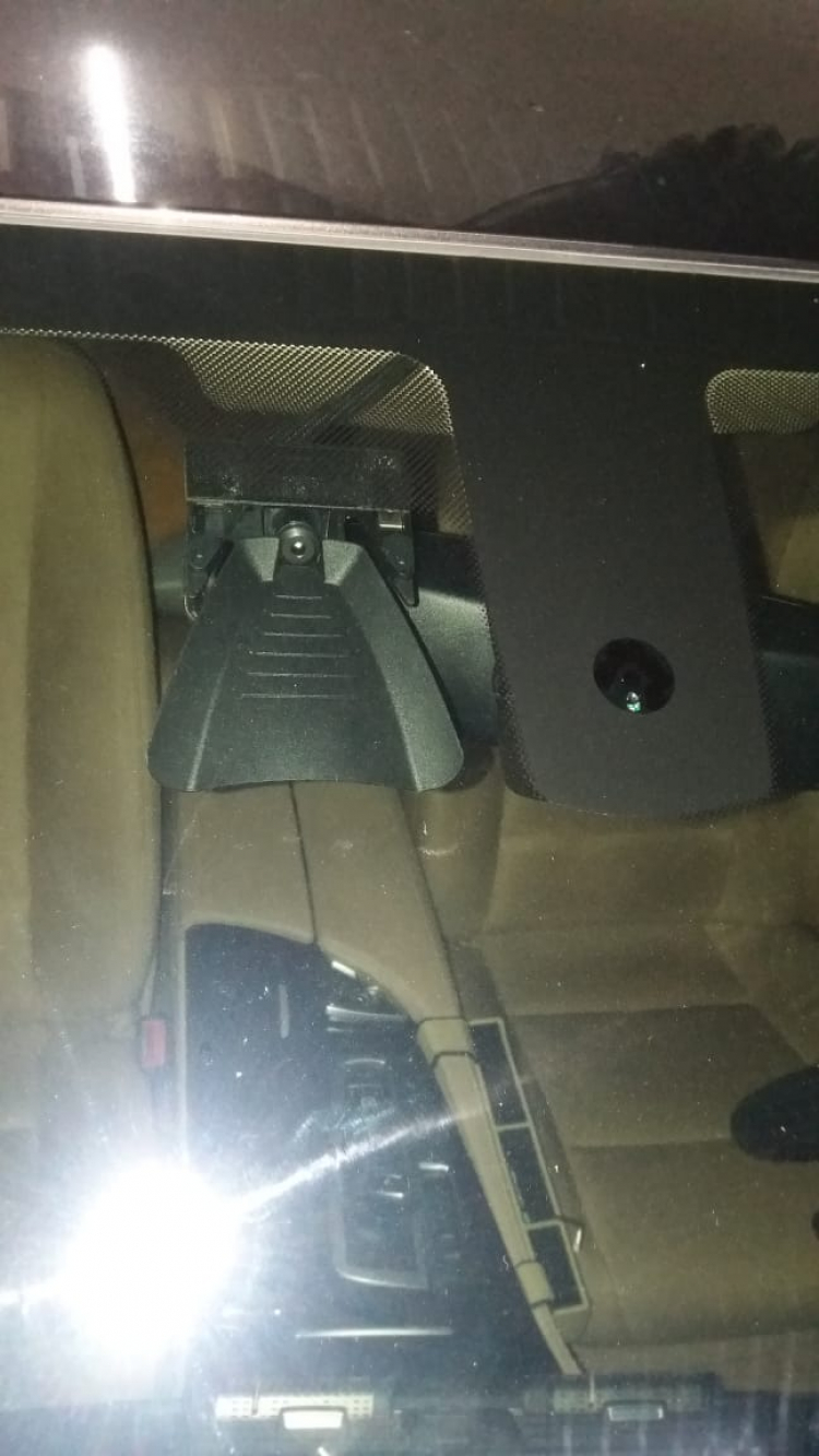

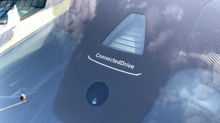

Muốn Gắn Camera Kafas2 cho đúng hãng chỉ có thể là thay Kính lái có support KaFas2. Kính Lái support Kafas2 tôi hỏi BMW Việt Nam họ không biết Kafas2 là gì. (https://www.newtis.info/tisv2/a/en/...er-assistance/lane-departure-warning/G8L7sJye)
Nên tôi tạm gắn.

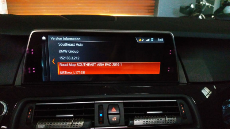

Tôi đang Mắt Kẹt chỗ là xe không đọc biển báo từ Data Map chỉ đọc bảng thực tế, mặt dù tôi đang sử dụng Road_Map_ Southeast_Asia_EVO_2019-1 ( có thể mới nhất)

Camera Kafas2 bmw có điện trở sấy giúm Camera nhìn tốt hơn tại nơi gắn Camera ( Nếu thay kính lái) .

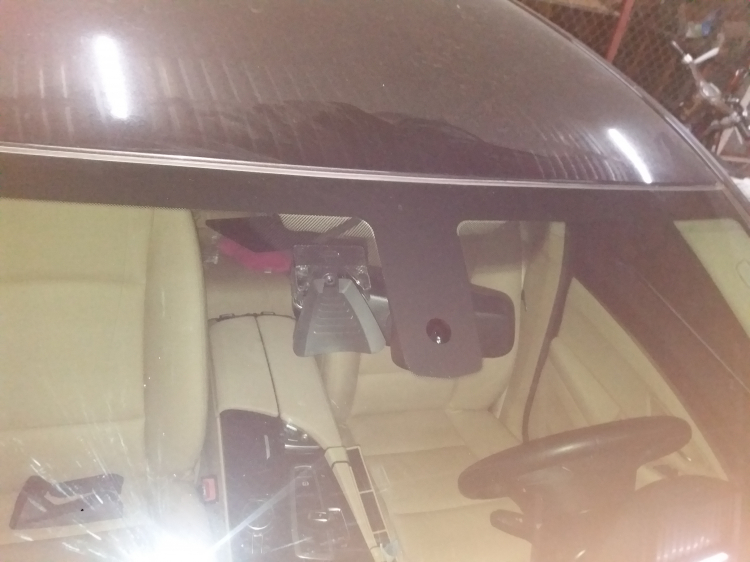

Do không thay kính lái nên tôi định vị vị trí Camera sau cho cây gạt nước mưa gạt được toàn vẹn tầm hình của Camera thay thế cho việc sấy Camera
