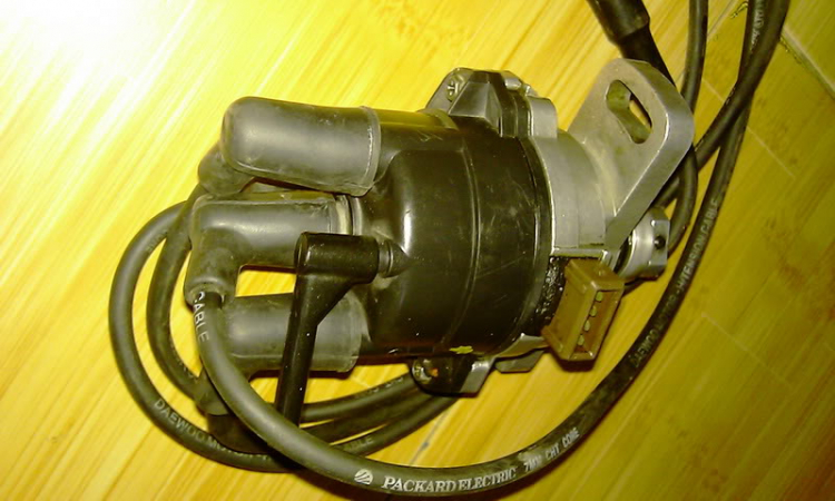

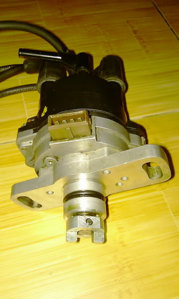

Nhìn và giắc cắm 2 dây ngoài cùng đỏ nối +12v, đen nối -12v
Các dây giửa là đánh lửa cho từng máy
Khi đấu led vào là nó sáng nhưng mình quay delco là nó mờ đi rối sáng lại
Làm 2 led đỏ và xanh cho dể phân biệt

3 máy thì có 4 chân, ceilo 4 máy thì có 5 chân
Cái nắp đen này ít quan trọng vì là bộ phân cao áp giá khoảng 70k mới 100%
Quan trọng là cái phần quang học ở đuôi delco. Là 1 cái đĩa đục lổ. Đỉa quay ánh sáng chiếu qua và đánh lửa cho từng máy
