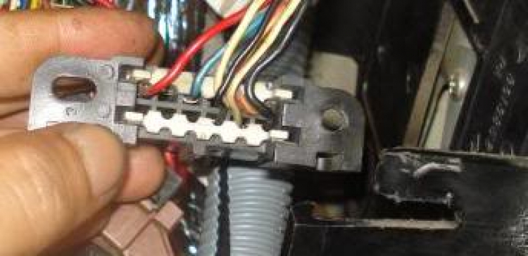

Đọc lỗi ODB1/ALDL xe Espero

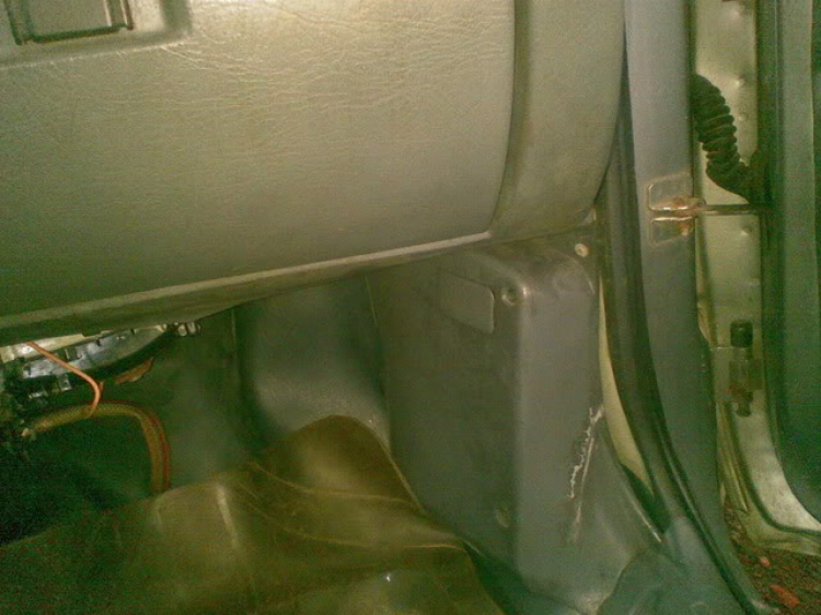

1. Bác xem dưới chân ghế phụ gần cánh cửa có nắp hộp ECM, tháo nắp ra sẽ thấy ECM và phía trên ECM là cổng ALDL có 12 chân:

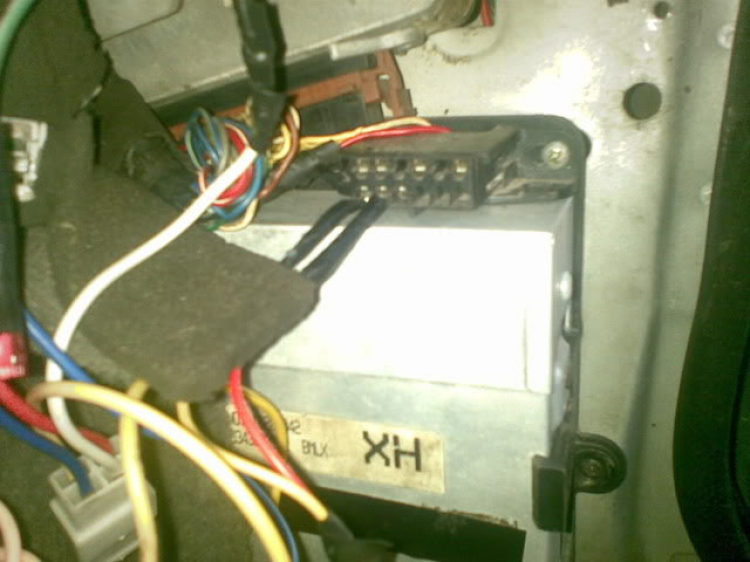

Nó chính là cái này:

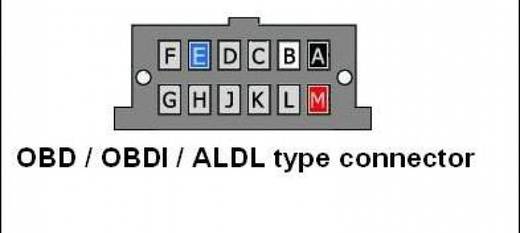

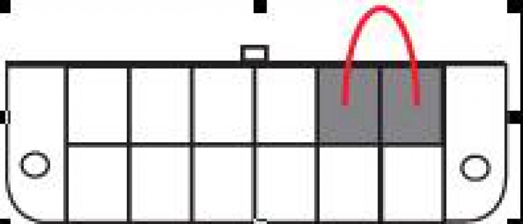

Sơ đồ chân của nó như sau:

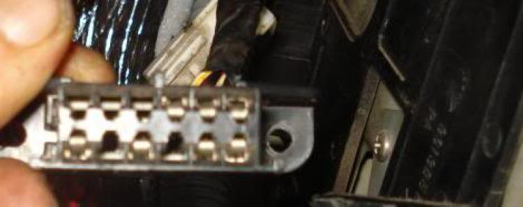

2. Máy phải đang tắt nhé. Bác nối tắt 2 chân A và B với nhau như hình dưới đây (dùng miếng kim loại, như kim kẹp giấy):

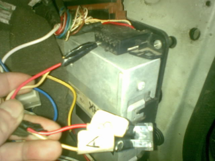

Nối chân cụ thể trên xe như hình sau:
Em làm chân cắm sẵn vào rồi dùng cầu chì để nối bên ngoài như thế này cho dễ:

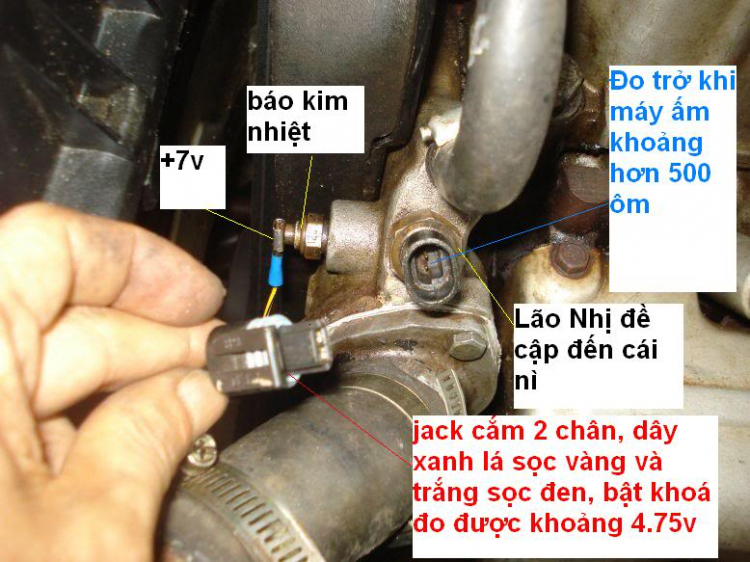

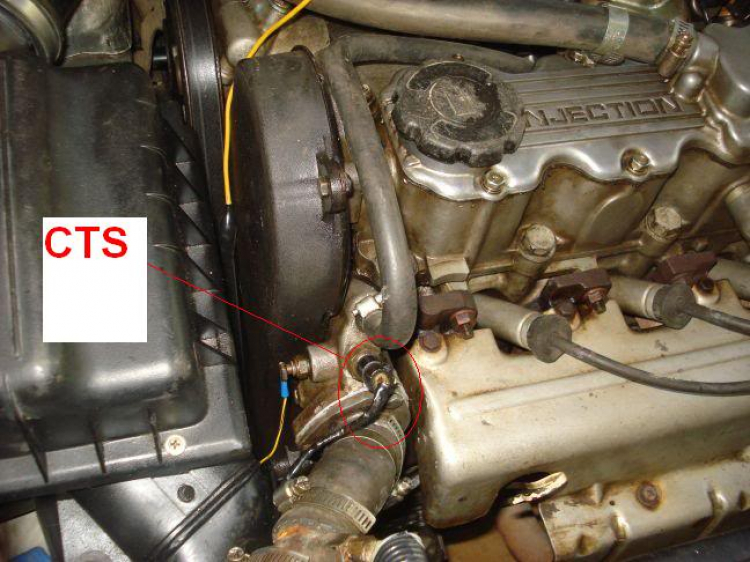

Vậy là đã rõ 2 con cảm biến xe bác bị lỗi:
1. Cảm biến nhiệt độ nước làm mát (CTS) có 2 sợi dây dẫn đến ECM (lỗi số 14)
Vị trí CTS:
CTS chi tiết
Xử lý: Trước hết bác cần kiểm tra lại dây dẫn nối vào cảm biết xem có đứt, teng chỗ nào ko và đo thử trở của cảm biến này xem nó có thay đổi theo nhiệt độ ko? Thử bằng cách vừa đo trở vừa dùng nhiệt (quẹt ga) nung đầu cảm biến. Nhiệt độ càng cao thì trở càng thấp (100 độ C = 185 ôm; 70 độ = 450 ôm, 38 độ = 1.800 ôm). Nếu trở ko thay đổi khi nung nóng thì cảm biến đã hỏng, phải thay. Nếu cảm biến hoạt động tốt thì chắc chắn lỗi do dây dẫn về ECM, kiểm tra lại dây dẫn và jack cắm.

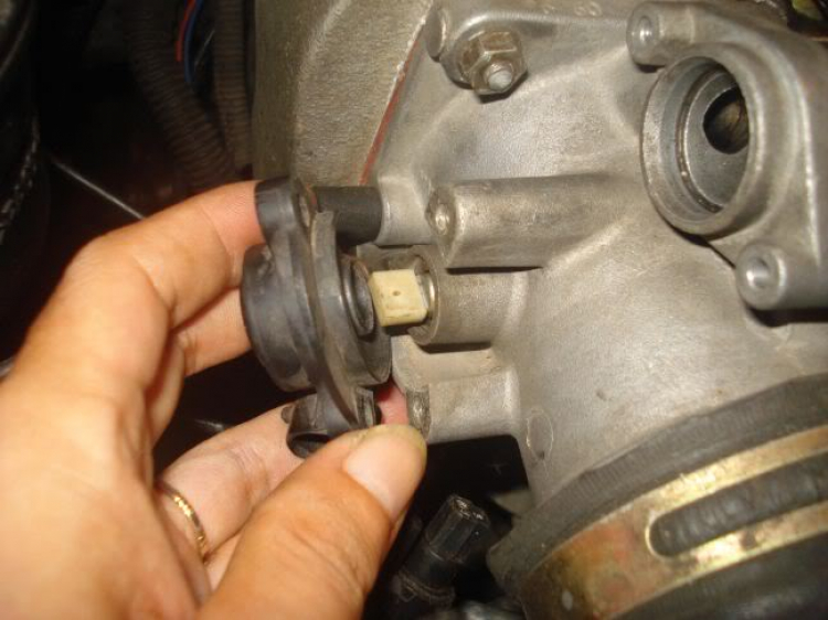

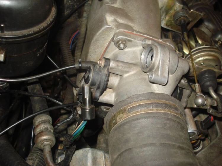

2. Cảm biến vị trí bướm ga, có 3 dây dẫn về ECM (Lỗi số 21):
Xử lý: Bác dùng đồng hồ đo giữa các chân và xoay thử xem điện trở có thay đổi khi xoay cảm biến ko? Nếu ko thay đổi thì cảm biến hỏng, phải vệ sinh, ko được thì thay. Nếu có thay đổi điện trở thì nguyên nhân là do dây dẫn, jack cắm => cần kiểm tra lại chính xác mạch của 3 sợi dây này.
Vị trí CTS:
CTS chi tiết
