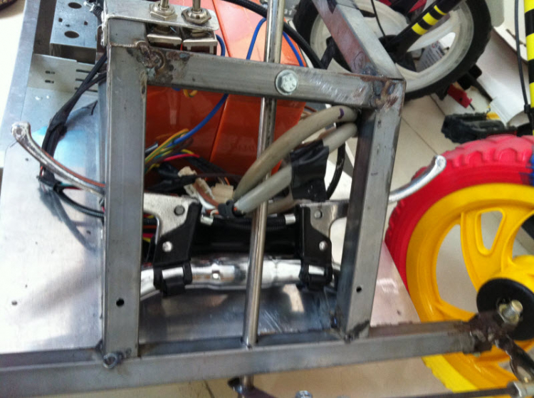

Cắt cái ghi đông, lắp hai tay thắng xuống chân giống như thế này;

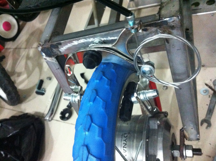

Thắng xe đạp lắp cho bánh sau, em phải sử dụng 2 cục gôm cho xe leo núi để chắc ăn.

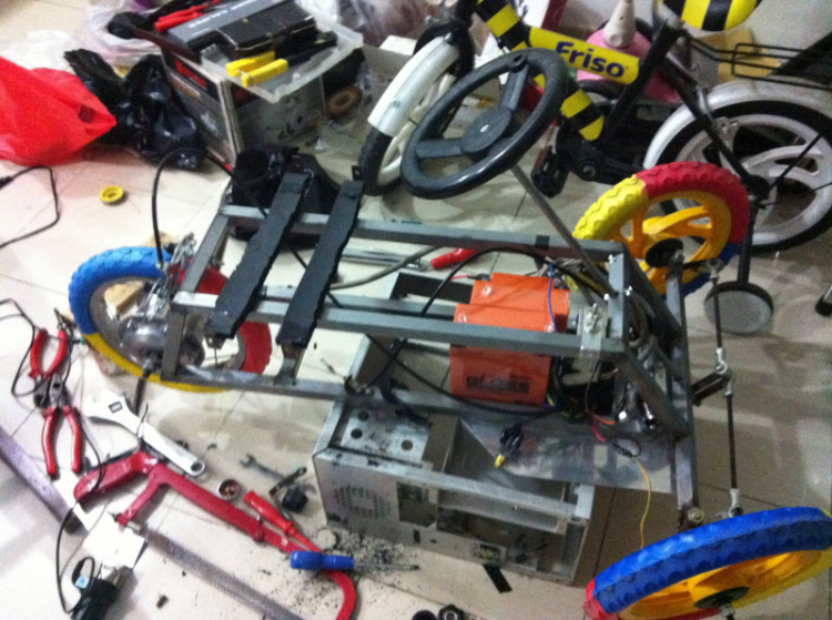

Giờ trông nó như thế này:

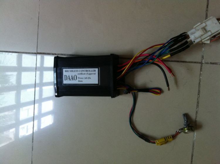

Động cơ 3 pha không sử dụng chổi than, đây là mạch điều khiển
Ban đầu em tính sử dụng biến trở như trong hình để điều khiển ga, nhưng không hiểu sao không hoạt động. Đo dòng thì hình như biến trở không phù hợp.

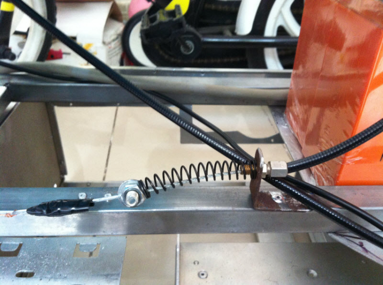

Tuy nhiên, khi thử nghiệm thì tay ga này quá yếu, không kéo nổi dây ga của cần đạp phía trước lên (động cơ vẫn còn quay nhẹ khi nhà ga)
Vậy là em phải đi tìm lò xo, làm trợ lực cho dây ga như thế này:
Dây nối vào tay ga là 1 cọng dây đồng nhỏ, với dụng ý khi đạp chân ga quá mạnh, hoặc hết giới hạn điều chỉnh định sẵn thì dây sẽ bung ra để bảo vệ tay ga và các giá đỡ. Sau này em sẽ dùng dây thun để nối cho đoạn này.
