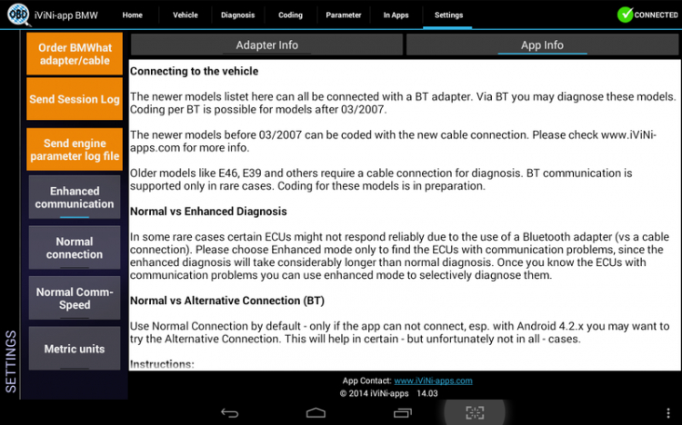

Ấn vô mục Cable nó hiện lên Serial rồi sau đó em ấn vô Connect thì nó kết nối vô. Chuẩn đoán thì vẫn bình thường, cho chạy thì báo là không có lỗi.
Em cũng thấy là nó nói là support cho tất cả dòng F luôn, nhưng khi chọn Vehicles là F30 thì nó hiện lên chọn tất cả, sau đó vô Check Compatibility thì nó lại không support. Nói chung là đêm qua ngồi vọc hoài mà ko được... Bác nghiên cứu giúp em với. Tks bác.
Bác thaibinhdo thử vô mục settings để chỉnh chế độ kết nối từ normal sang "enhanced communication" hay "alternative connection" xem
