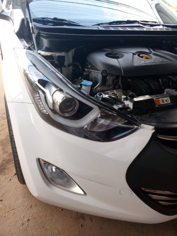

3h về đến nhà, bắt đầu phẩu thuật thay mắt cho e nó long lanh hơn.
Ta gắn đèn mới vô nào!
Sau khi bắt ốc xong, tới công đoạn lắp jack cắm vào cho e nó thôi.
Chết cha!!
Lúc này nang giải bắt đầu rồi đây! Phát hiện Jack đèn 2013 có 6 chân cắm. 2014 new có tận 8 chân, 1 bỏ trống.
Làm sao gắn vào đây?

Cái dụ này đúng nan giải, bình tĩnh thật là bình tĩnh3h về đến nhà, bắt đầu phẩu thuật thay mắt cho e nó long lanh hơn.
Chết cha!!
Chạy xe ra thợ điện hỏi ý kiến nó như thế nào?
Hắn xem một hồi rồi đưa ra giải pháp cho e rằng mua một jack 8 đực cái khác, rồi hàn từng chân của đèn lại cho ra ngòi rồi nối với jack cũ.
Em thấy phương án này ko khả thi chut nào hết.
Nếu làm theo cách của hắn thic mất zin xe hết
Đành đem xe về nhà.
Lấy đầu đèn ra ngồi ngẫm nghĩ, chợt đã tìm ra giải pháp, vẫn sử dụng lại jack zin của xe, nhưng phải chế lại mới cắm vào được!
