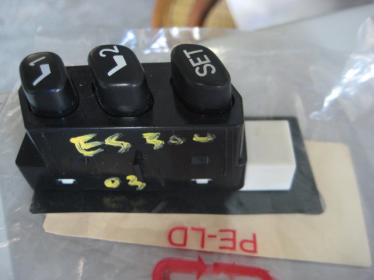

Công tắc Set nhớ ghế của Lex ES300 do Thọ_Americanshop ( Hải phòng ) về cho em tháng 12/10 : 30us

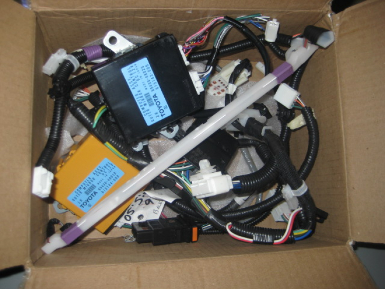

Bên trong có gì nào ??? : 1 bộ dây điện + giắc hoàn chỉnh ghế lái Lex ES 300 ( 18us ! rẻ chưa? nhưng sau này em ko dùng được nhiều mà chỉ lấy mấy cái giắc + dây điện dùng cho độ chế )

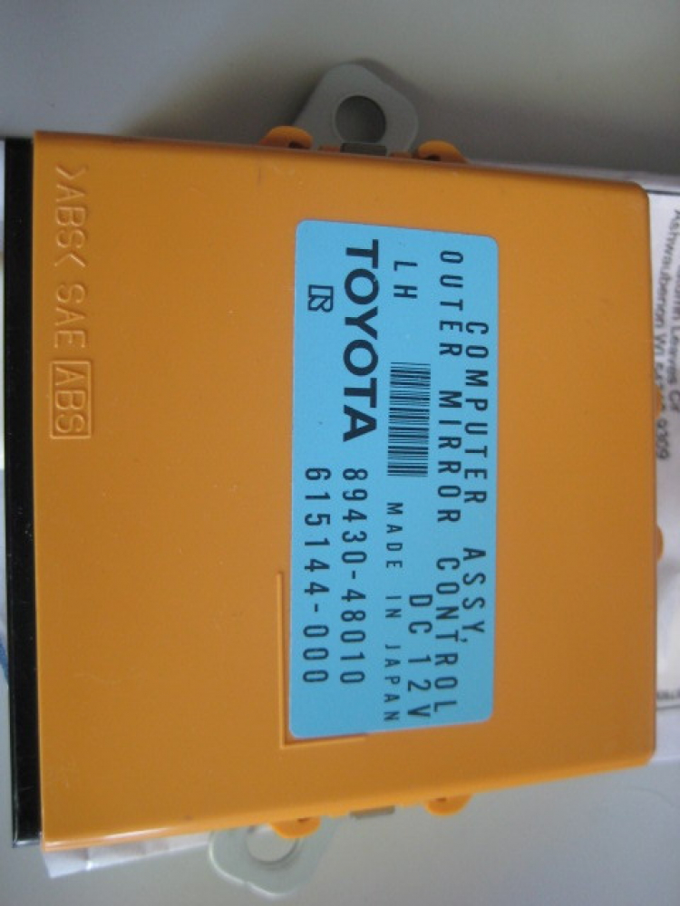

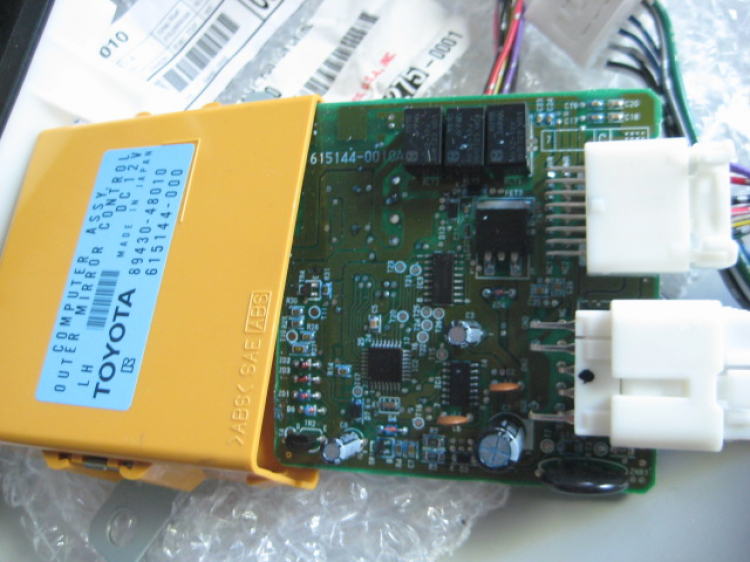

Hộp ECU kiếng chiếu hậu bên tài RX350 - 2007 : 20us
Bên Phụ cũng của RX350/07 : 20us quá rẻ ( hãng tới hơn 200us 1 cái )
Mở ra ... xem chơi !

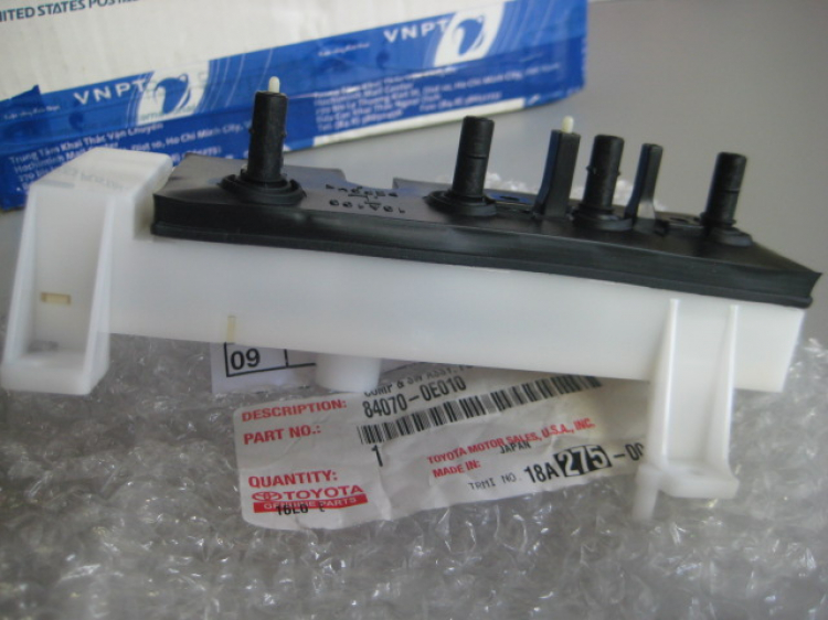

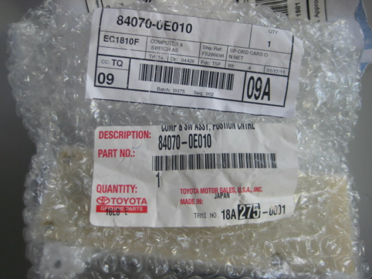

Khi đã nhờ mua được mấy món trên rồi thì vẫn còn 1 món quan trọng nữa là " Bộ ECU + Memory + Công tắc ghế " vẫn ko tìm được trên mạng ! Thôi đành phone cho bác Ntnnk - C.O.N mua tử hãng vậy ! Hu hu ! Mắc quá ! huhu
Sau Order 10 ngày thì ... mở ra xem được luôn tại sao mà nó bằng tiền 1 em LCD HD 37"
