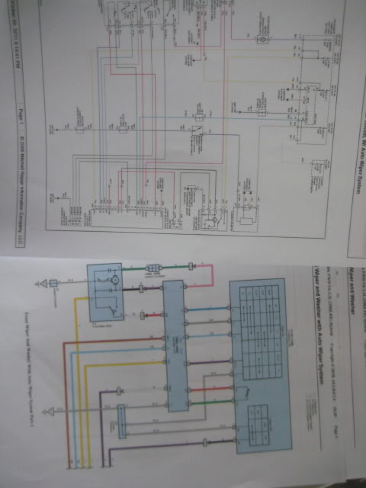

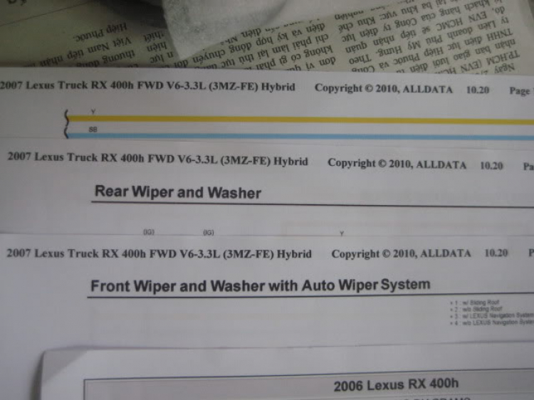

Cũng vẫn " Bổn " cũ thôi ! In sơ đồ mạch RX400H !

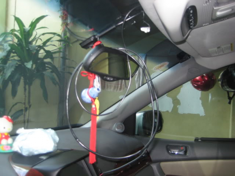

Ráp cái dễ nhất trước ! Hộp sensor mưa gắn trên chóp kiếng lái :

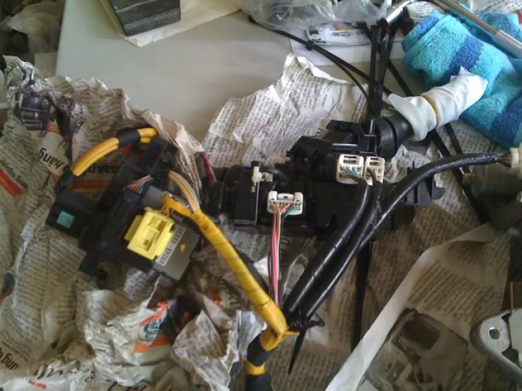

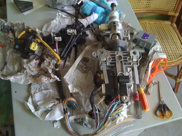

Tiếp tục xuống tới Cột volang - Trọn bộ em nó đó :

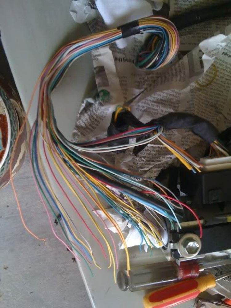

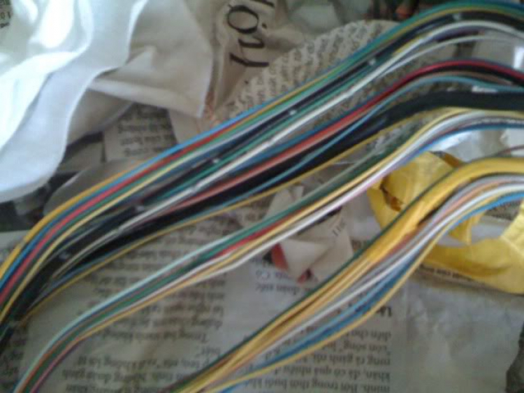

Dây nhợ cũng tá lả lun !!!...

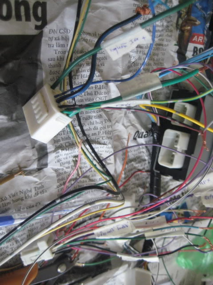

Độ giắc - Đánh dấu dây !:D

Mà cái em sợ là cái cuộn dây volang có cuốn băng keo và 2 sợ dây AIR BAG màu vàng vàng kia kìa !!! Ặc ặc ! nên Em cũng chỉ tự làm mấy món biết chơi thoi ! Bắt đầu xuống tới cái cột volang là ... hoa mắt - đau đầu vì hệ thống điện dính tới AIR BAG , cuộn dây volang ... Cực kỳ nguy hiểm vì hệ thống này ko thể đo , dò hay test dây như thông thường được ! Chọt bậy là chết lìn !

Thôi ! Chắc cú và an toàn nhất là đem xe ra " Chuyên gia " chuyên trị Cuộn dây volang và AIR BAG thôi - Phương Điện Tử !!! hí hí

Quởn quởn ngồi dò sơ đồ + đo đạc 2 cái cột volang và mấy miếng ốp nhựa volang mới tá hỏa ra một cái cực kỳ quan trọng nữa là ... Sienna có ổ chìa khóa nằm ở ốp cột volang ( bên động ) còn RX400H thì ổ chìa khóa nằm ở Taplo ( bên tĩnh )

Dây em đã đi kí hiệu sẵn nhưng đấu vô xe đâu có dễ vì nhiều chức năng đi điện khác nhau và hơi khác sơ đồ :
Tự hào là chiếc TOYOTA SIENNA LE duy nhất VN lắp và độ nhiều đồ chơi !
Cũng phải mất nửa ngày mới xong phần công tắc đèn : !

Tất cả dây, giắc , ổ ... em lấy từ bộ dây xịn ( đã show ở trên ) nên dư sức đi theo đúng màu, đúng chuẩn của hệ thống điện xe :

Đây là con tim khối óc của bộ volang gật gù ! Nghĩa là nó điều khiển tất cả các chức năng kéo ra - thụt vào - nâng lên - hạ xuống - Tự động thụt vào và nâng volang lên khi tắt máy và trở lại vị trí tài xế cài đặt khi mở khóa + nhớ tích hợp cùng với cài đặt chế độ nhớ ghế lun ! hahaha ! Phê hen !!!???

Nghe thì dữ dội chức năng vậy chứ cũng chỉ 3 tiếng là ráp xong vì các chức năng trên đều do hộp xử lý qua đường tín hiệu mạng !
Cái khủng khiếp nhât ! Mồ hôi hột ra nhiều nhất ! Ròng rã 3 ngày ... phập phồng ... thấp thỏm và lo nhất chính là 2 cái cuộn dây volang của 2 xe này đây ( Các bác nào biết về xe và điện xe là biết được sự phức tạp và cực kỳ khó chơi của cái cuộn dây volang này đúng ko ạh ?
Cuộn của Sienna bự hơn , kích thước vòng trong nhỏ hơn , sâu hơn !
Còn cuộn của RX400H nhỏ hơn nhưng đường kính trong lớn hơn , sâu hơn ( do ôm bộ đai công tắc đèn + gạt nước )
Như vậy là ko thể dùng lại bộ Sienna được ! Đành phải gọt giũa chỉnh sửa cả volang :
... và cuộn dây để lắp vô được cái đã !

1) Body ECU Sienna chỉ nhận tín hiệu bộ mạch của cuộn dây Sienna ( Trong khi bắt buộc phải dùng cuộn RX400H )
2) Số lượng đường dây đi vô dưới cuộn dây là như nhau nhưng phần đi ra phía mặt volang lại khác nhau !!!???
3) Cả 2 cuộn dây đều có hệ thống sensor cảm biến góc quay ( VSC ) nhưng cách thức khác nhau và bộ của RX đã bị báo lỗi !
Trời ơi ! Xử cái vụ này phê lắm ! Đổi mạch - đo mạch - thử cuộn dây ... ! Em thấy hắn nhăn nhó cả 3 ngày mà ko dám hỏi câu nào , chỉ biết tò tò đi theo cầm cuộn băng keo chực chờ cứ thấy hắn tháo cuộn dây nào ra là phải lấy băng keo cuốn dính lại ( tháo ra lắp vô thử đi thử lại gần ... 30 lần ! :confused::confused::confused::oops::( !) Lỡ nó bị xoay xoay hay rơi xuống đất bung ra thì có mà ... khóc tiếng ... Việt ! hihi !
... tới trưa ngày thứ 5 ( tính từ ngày đem xe ra làm ) thì mọi thứ lắp đặt thành công ! Phù phù !
Lần này vì em quá lo nên ko mừng rỡ nổi như những lần trước mà chỉ phải thở cái phù vì mọi thứ ... an toàn !
