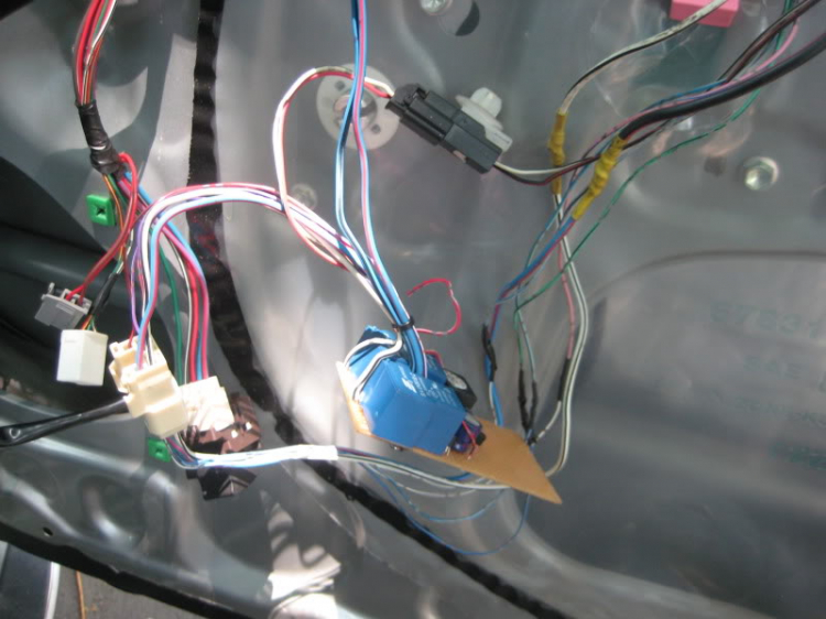

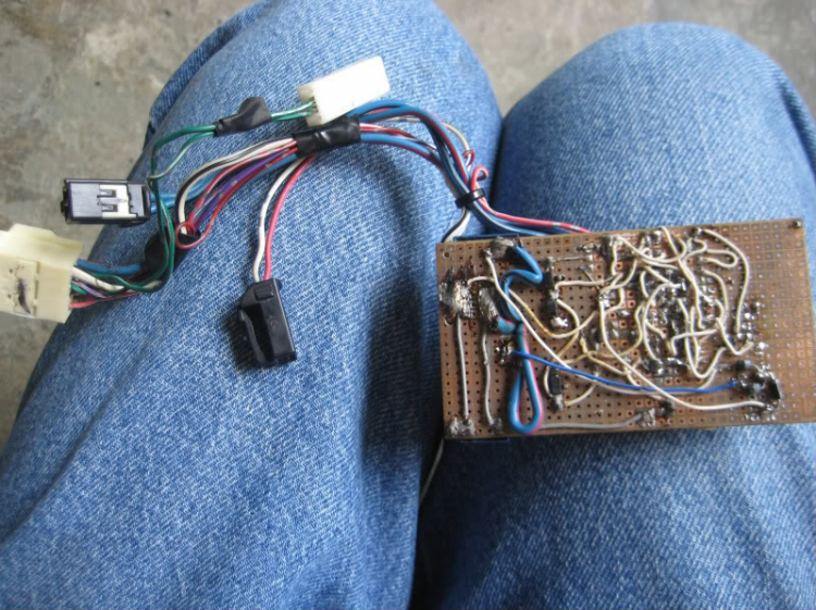

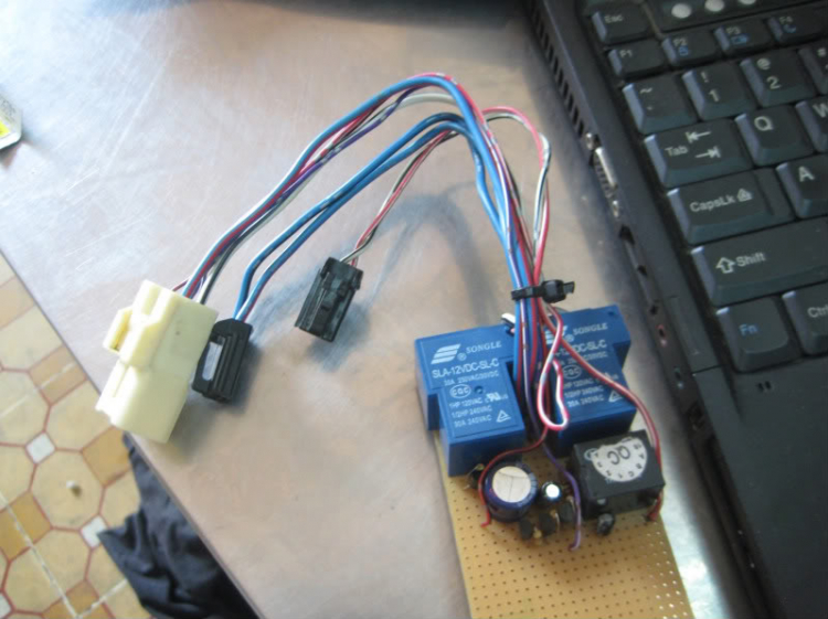

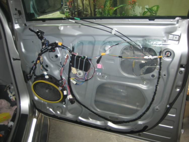

Tiếp cái Cửa của em nhé ! Khi đã ráp xong bộ Cơ đóng mở rùi , độ xong bộ Cơ mở lock điện rùi thì phải tới phần Điện ! " Đề án " của em ra cho Phương là : Bộ ben do bị khóa 1 chiều ( ko kích điện ) nên chiều mở cửa ra sẽ là chiều bị khóa còn chiều đóng vô thì dùng " cơm " đóng vô tư . Như vậy bộ Auto này bắt buộc phải được kích hoạt đóng mở bằng công tắc điện gắn trong xe và bằng Remote điều khiển từ xa ! Kèm thêm yếu tố nếu lock xe thì cũng ko mở cửa được !

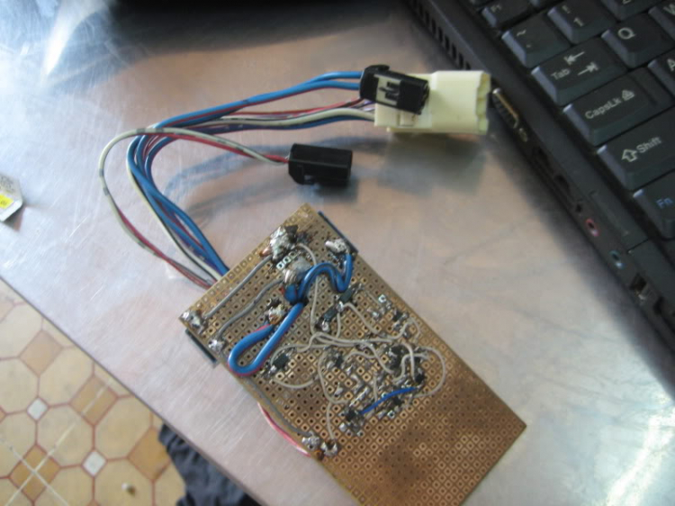

Hắn cũng vò đầu bứt tai sau 3 ngày thì ... Sản xuất ra chú F1 - Version 3.1

Nhìn còn sơ sài lắm ! Đúng chất Made in ... Tự làm ! Nhưng cái này là cả một Tâm huyết + Kỹ năng thực tế + Chuyên môn thực thụ của người thợ mới ứng " Khẩu " thành ... " Auto Door ECU " được ! Rất rất cám ơn Phương Điện tử đã nhiệt tình cùng em !

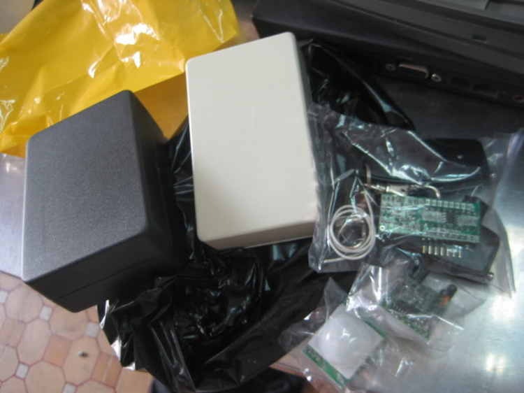

! Rùi tức tốc đi kiếm phụ kiện về nâng cấp bộ ECU !
Tự hào là chiếc TOYOTA SIENNA LE duy nhất VN lắp và độ nhiều đồ chơi !

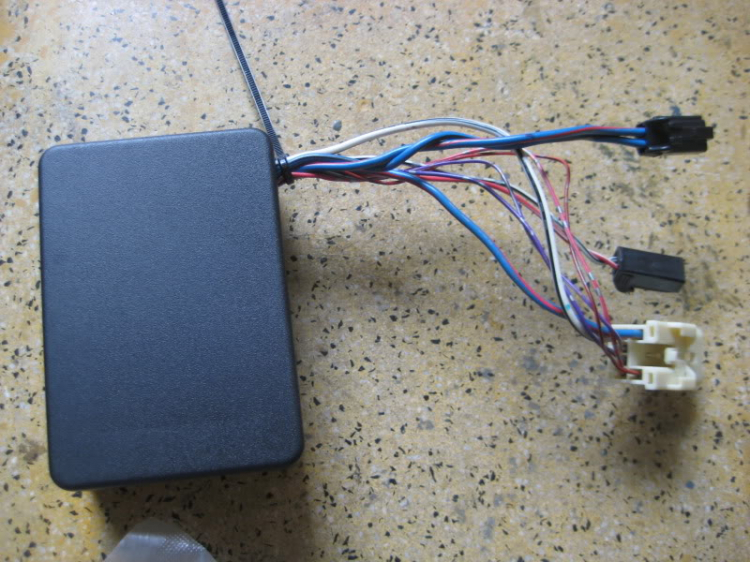

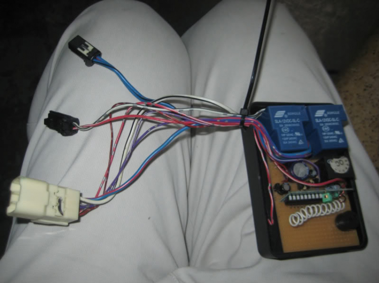

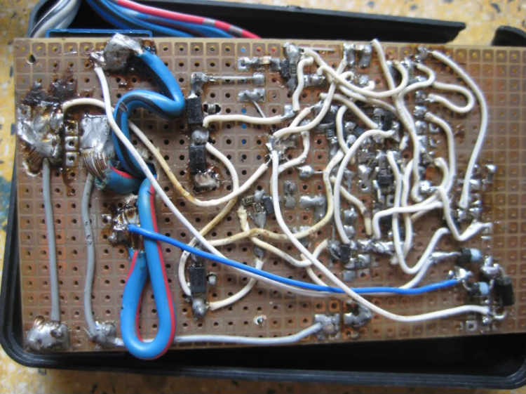

Sau 1 ngày nữa thì ECU đã được nâng cấp lên thành :
ECU- F1 Version 3.2 :

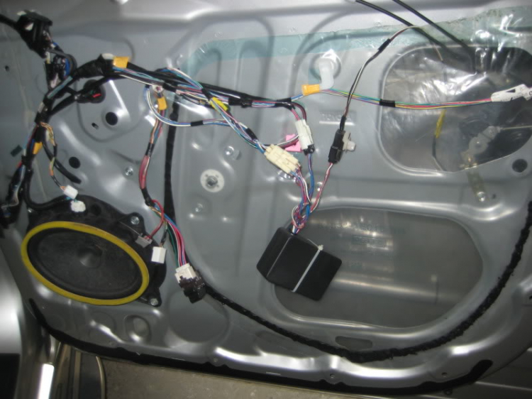

Đã tích hợp thêm một số chức năng và sử dụng được Remote ! Em đóng hộp cho có " Đẳng cấp " tí hen !

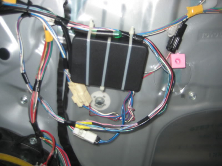

Tất cả giây giắc màu mè rất nghiêm chỉnh - y như đồ zin kìa !
Ôi nhưng bó giò thế này thì hết Zin gòi !!!
Tạm tạm thôi vì chắc chắn phải tháo lắp thêm 3 - 4 lần nữa và nâng cấp đổi hộp thành ... F2 - 5.... :D
Hehe ! Em mệt gòi ! Rảnh mai em up tiếp phần Version F1-3.3 nhé !

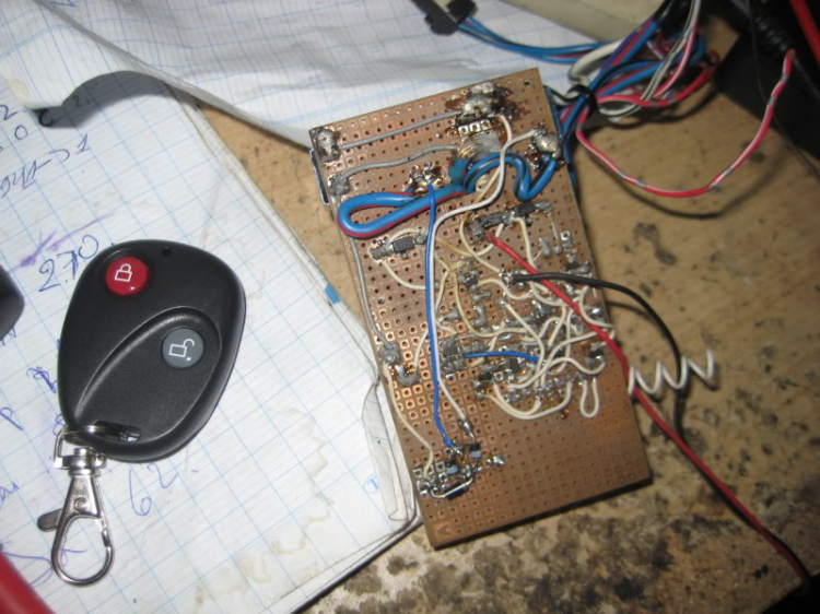

Với " F1-3.2 " khi đóng mở cửa có 2 cách : Công tắc trực tiếp và Remote !
Phương làm cho em cái CT trực tiếp tạm thời sử dụng :
Vì chưa tìm được cái nào ưng ý nên tạm thời em mặc áo cho nó chút !
Còn remote thì dùng cái 4 nút nhưng khi dùng cái này em còn ko nhớ nổi nút nào đóng nút nào mở huống chi là người khác

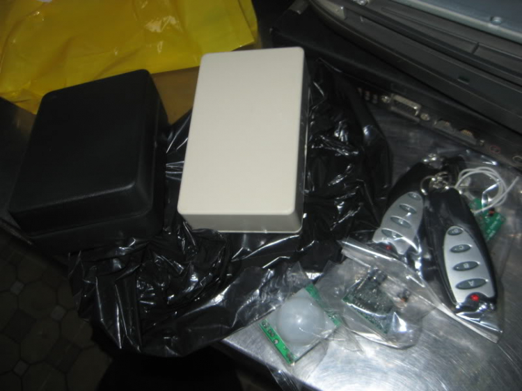

He he ! Vưỡn còn bất tiện quá em đi kiếm Remote và nhờ Phương giúp nâng cấp ECU lên phiên bản F1 - 3.3 !:D
- Nó đây - Đóng mở có tiếng kêu píp lun nhé :
Nhìn rối nùi hen !!! Thay đổi phần lớn linh kiện - Nhiều mạch và linh kiện hơn 3.1 và 3.2 nhiều !
- Sorry các bác để bảo vệ thành quả của nhà SX em xin ko up hình mặt linh kiện lên ạ !

Và dùng con Remote này tạm thời
:D cho khỏi lăn tăn : :D
Tuy nhiên khi độ tiếp cửa còn lại em sẽ phải kiếm cái nào 4 nút mới được chứ ko có 2 cửa 2 cái thì kì quá ! hehe !

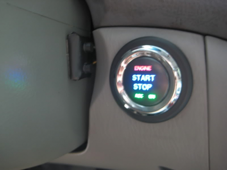

Tới giai đoạn này Nếu đóng mở cửa vẫn chỉ là Remote và CT trực tiếp em gắn tạm ở Thân trục Vo lăng cạnh Star/Stop :

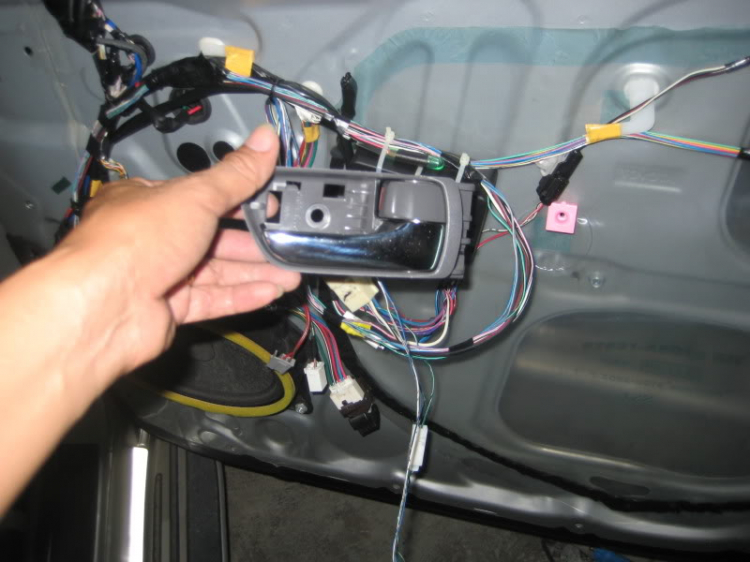

Như vậy người ngồi bên cửa Auto này sẽ rất khó biết cách mở cửa ( Vì trở ngại của ben Merc em đã nói phần trước là đóng vô bằng tay thì bình thường nhưng mở ra bằng tay nắm thì ko thể do ben 1 chiều ko xả nếu ko chích điện ) !!!???
Sau nửa ngày suy nghĩ em chạy ra chỗ Phương và lén ... chôm zìa nhà 2 cái ... công tắc ... đè ???

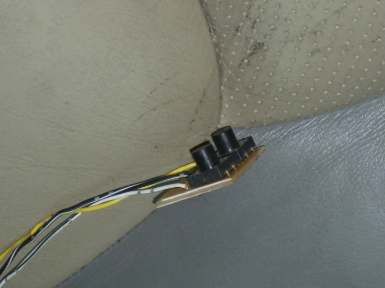

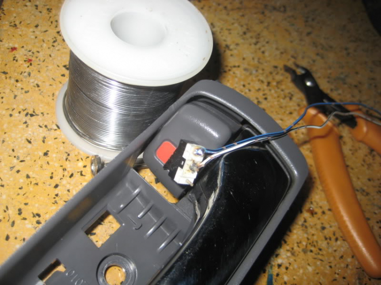

Trước tiên làm cái dễ trước đã ! Bóc cái tay nắm cửa bên trong ra - Hàn chân đấu dây CT :
Gắn vô đâu cho khỏi lộ và an toàn ??? - vô đây ! mặt sau hộp tay nắm trong hehe
Đã gắn xong ! Mặt trước O ri zin nha !
! Mấy thằng lính của em nó ngồi xem mà ko hiểu tại sao em lại nghĩ được ra cách chế CT đơn giản mà gọn đến như vậy ??? Em cũng ko ngờ lun ! hí hí !
