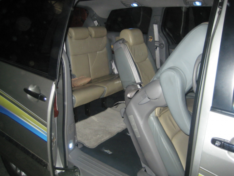

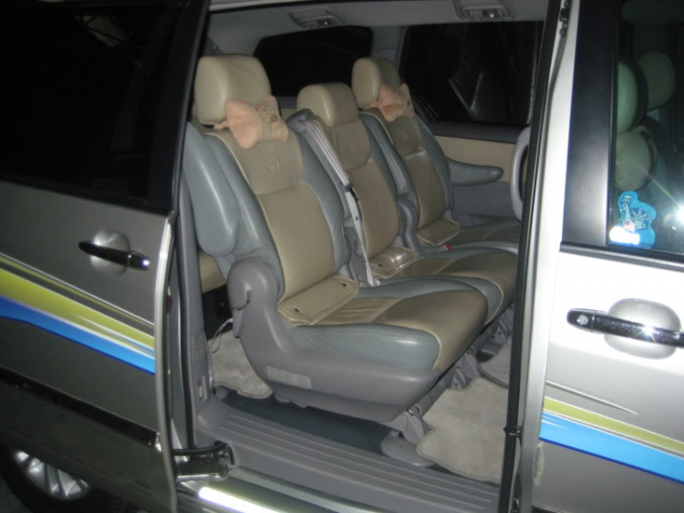

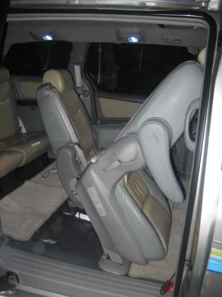

Bữa nay em up hình " dự án " Hàng ghế thứ 2 lật Auto nhé :

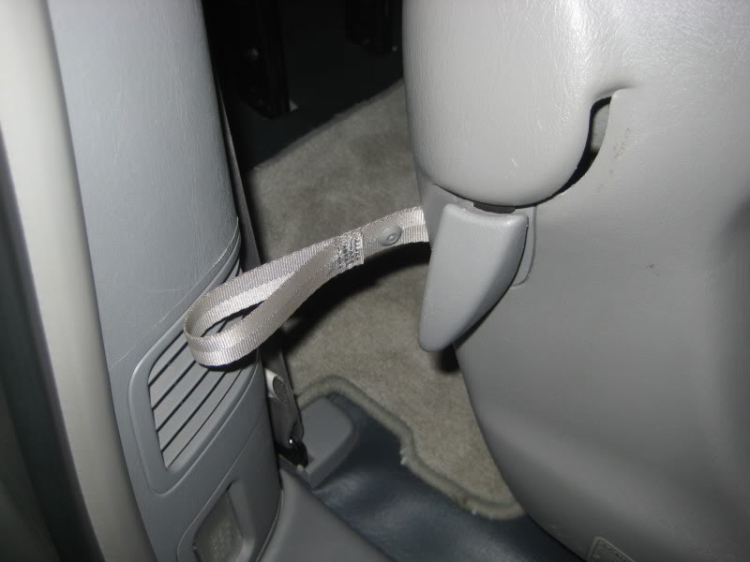

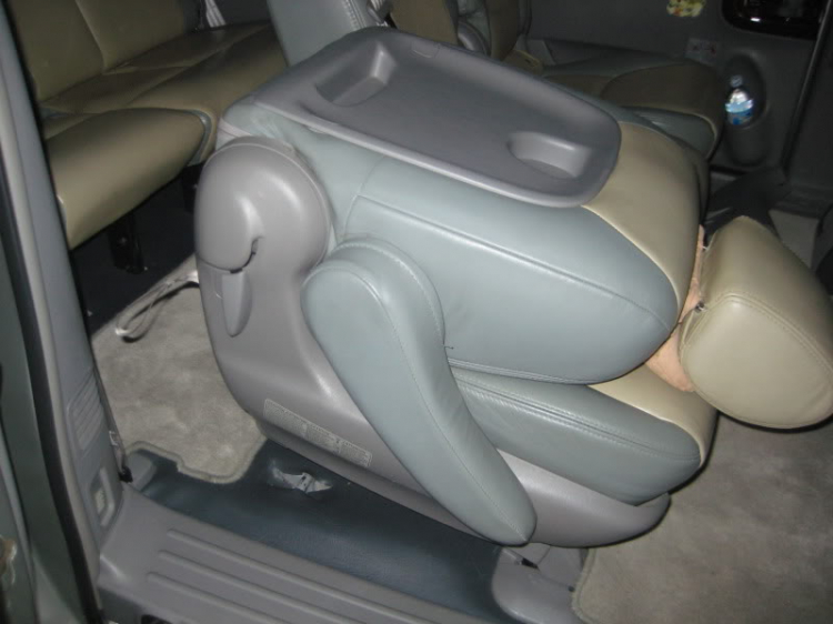

Khi muốn cho người ra vô hàng ghế thứ 3 của xe 7 - 8 chỗ thì phải dùng tay giựt dây hay gạt cần để lật cái ghế úp ra phía trước làm đường đi như vầy :
Tự hào là chiếc TOYOTA SIENNA LE duy nhất VN lắp và độ nhiều đồ chơi !
Còn sau khi xem xét - ngâm cứu kỹ và lên phương án thiết kế trong đầu thì lever của em sẽ chỉ được như vậy thôi :

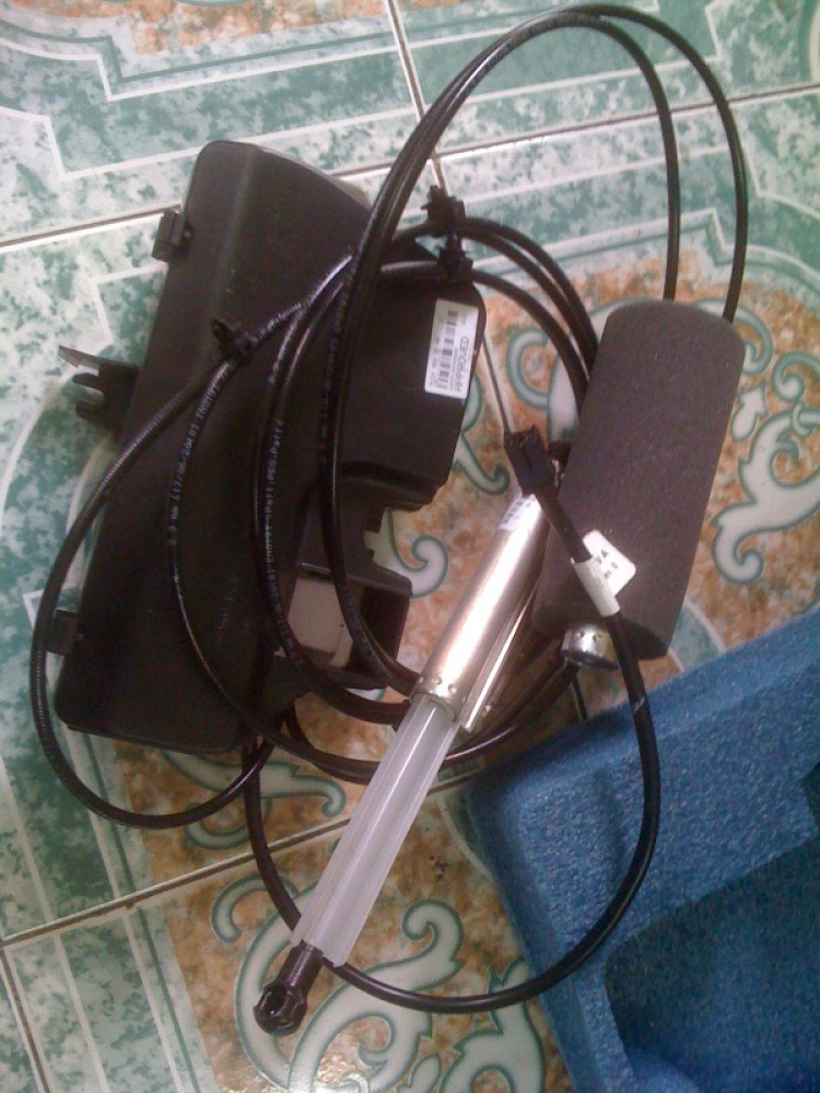

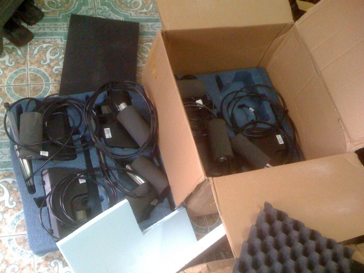

- Thật là may mắn trong khi đợt trước em chỉ mua được 1 bộ Ty bơm của Merc thì lần này có 1 loạt các bác OS cũng đua đòi độ Cửa trước Auto , Cửa hông Auto , Cốp đuôi Auto nên em kiếm được 1 tên trên Ebay bán dọn kho cái món em đang cần :
Lủ khủ một đàn heo con nhập từ Mỹ :
Hàng mới nguyên thùng của Merc
( Em chụp bằng Iphone nên hơi mờ ) :
Cái này cực hay ! Rất gọn - cơ khỏe ! Dùng độ được hết cho tất cả các Cửa xe , Cốp xe của bất cứ loại xe nào - hãng nào ! Hehe ! - Bật mí tý là sắp có mấy em Matis , Sorento và Previa độ đóng mở Cửa - Cốp đuôi bằng bộ này đóa nhe ! Cool lắm !

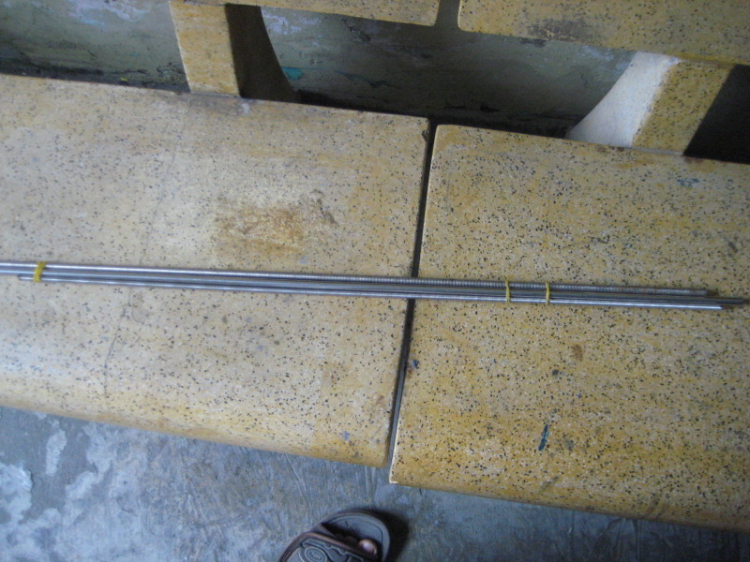

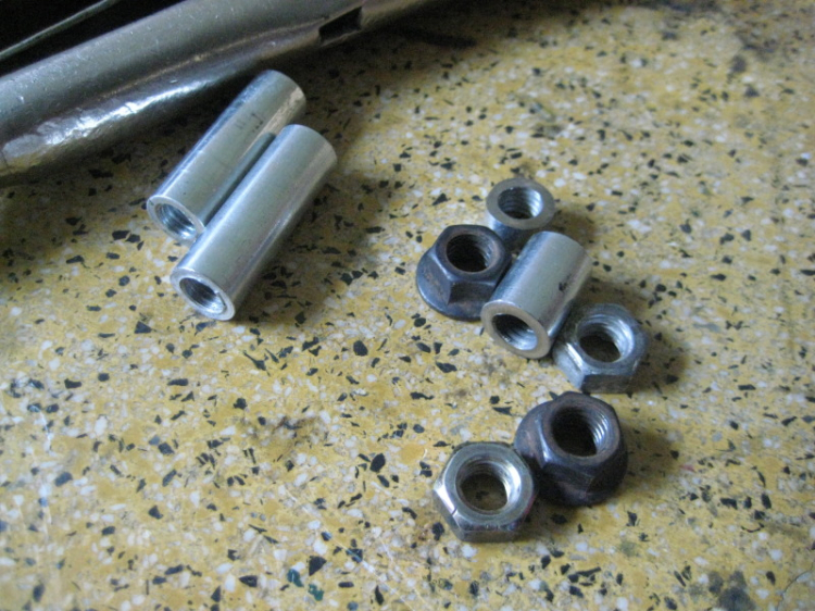

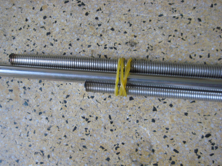

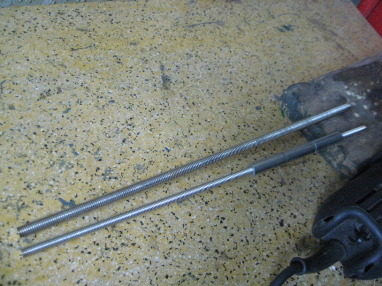

Trước tiên cái gì trong tầm tay thì làm trước ! Em ra Chợ Tân Thành mua 2 cây ren Inox 6" và 8" về koi cây nào vừa thì chơi :
Cây 8" vừa và cứng hơn nên cắt ra dùng :

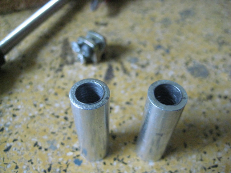

Chế phụ tùng :
2 ống ngàm đầu Lock có ren em phải tuôn bỏ ren 1 đầu :
Thành hình rùi đóa ! Cái gì zạ Kakaka ???

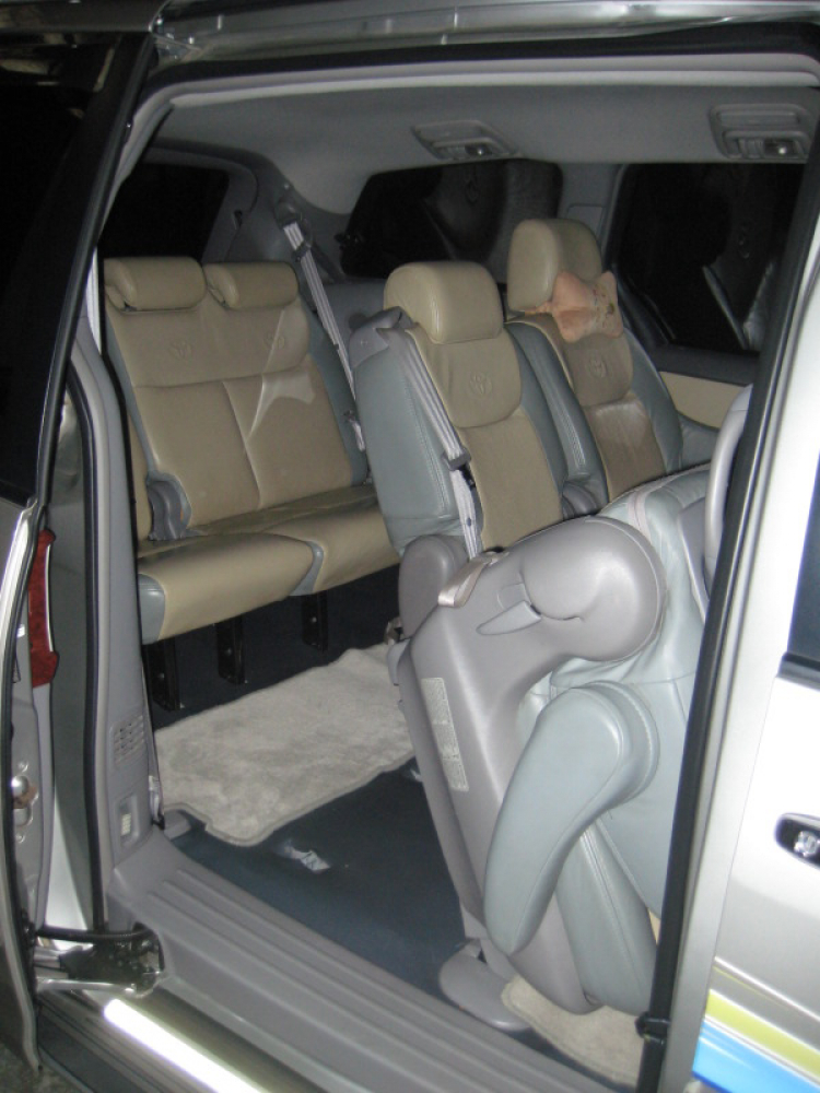

... gấp lên như vầy thì mới ra vô hàng ghế thứ 3 được hoặc đẩy trượt ra trước như của Grandis ! ( Ngoại trừ có 1 số xe hàng giữa có 2 ghế rời thì có hành lang đi ở giữa 2 ghế )

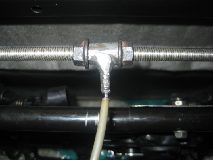

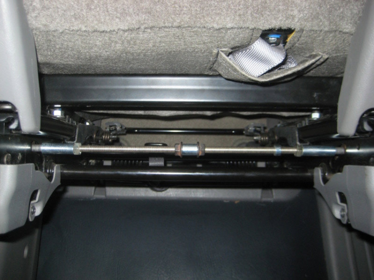

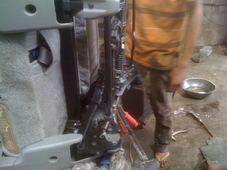

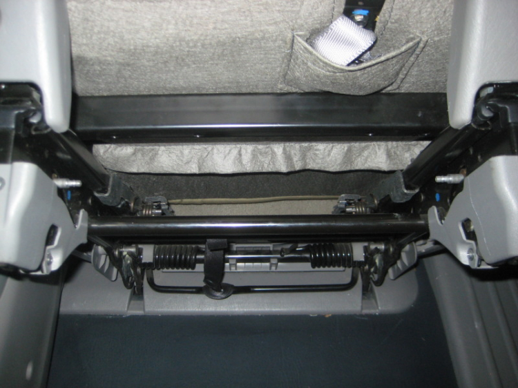

Các bác thấy gầm ghế có 2 cục nhựa màu đỏ ko ? - NẾU kéo dây hay bẻ cần gạt thì lưng ghế bắt buộc bị gập xuống và 2 Lock chân ghế bung ta sẽ đẩy ghế lật ra phía trước ! Nhưng nếu gạt 2 cục nhựa đỏ dưới gầm ghế thì thì 2 lock chân ghế bung mà lưng ghế vẫn giữ nguyên vị trí !
Và em lấy cái cây lạ lạ ở trên để độ nối vô 2 cái cục này ... :
... với nhau làm thanh kéo mở lock !
Cái em tự làm chỉ ... tới đó ! hí hí !

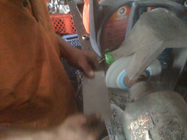

Mặc dù ko có gì phức tạp nhưng do phải đụng chạm tới cơ khí - hàn xì nên tiếp tục đem lên Gara Phương Phát nhờ bác Dũng can thiệp !

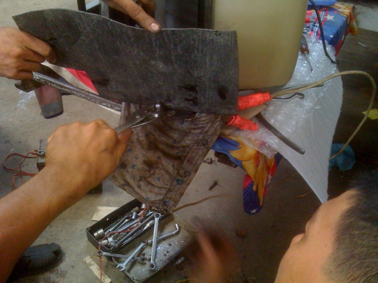

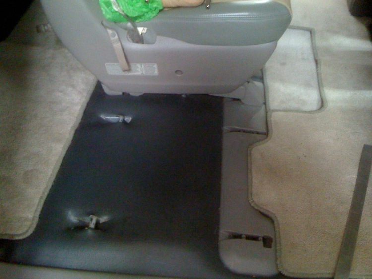

Phương trâm của em là không phá " Zin " nên qua quá trình ngâm cứu em chỉ cần tháo ghế ra khỏi sàn làm " tiểu phẫu "
Thấy mẹt em là Bác Dũng rất Wellcome bởi vì bác này cũng rất thích độ chế - sáng tạo nên gặp " Bài " là nhiệt tình xử luôn :

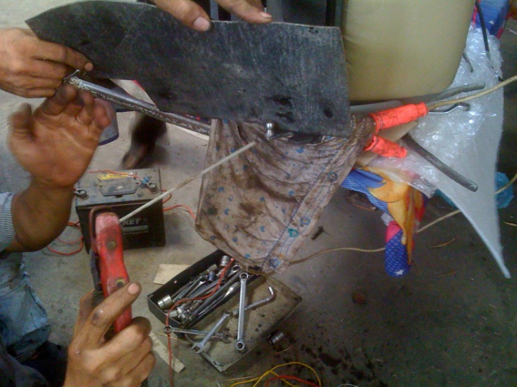

Tháo vỏ ốp nhựa để chấm hàn :
Chế bát gắn bộ giựt lock trước :

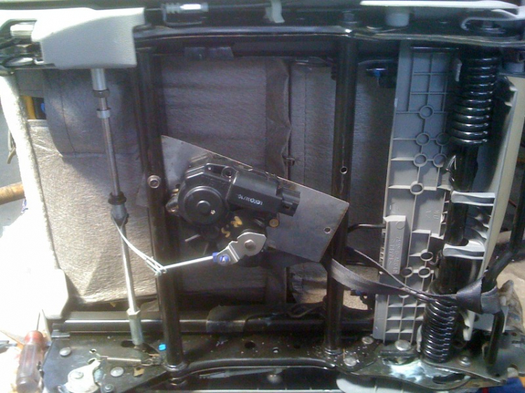

Làm tấm đế bằng Ixnox lun !

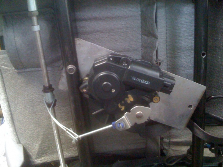

Rồi gắn bộ motor giựt lock vô thử koi !

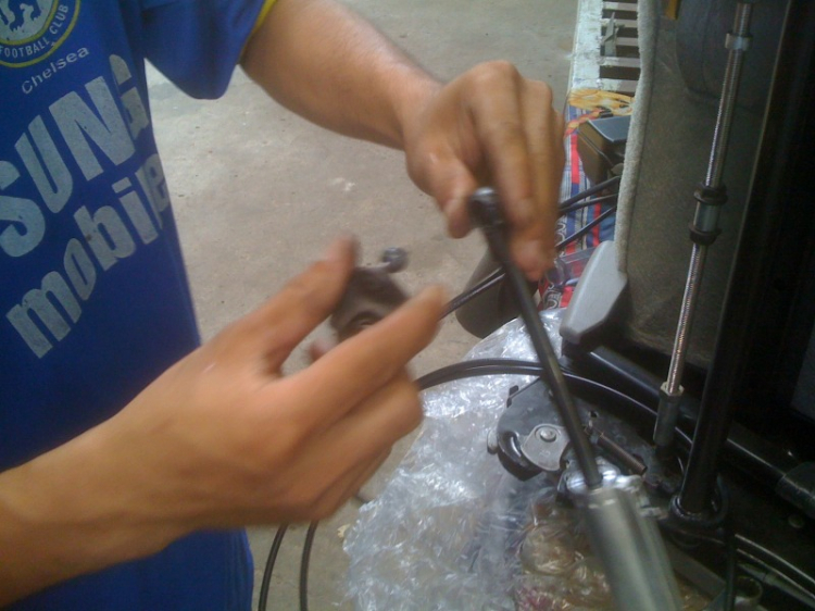

Hàn bát - bấm dây cáp vô thanh nối bộ lock ghế :
Cái bộ motor lock này của Sienna rất Cool !!!
Đó ! Hoàn chỉnh bộ giứt lock ghế !

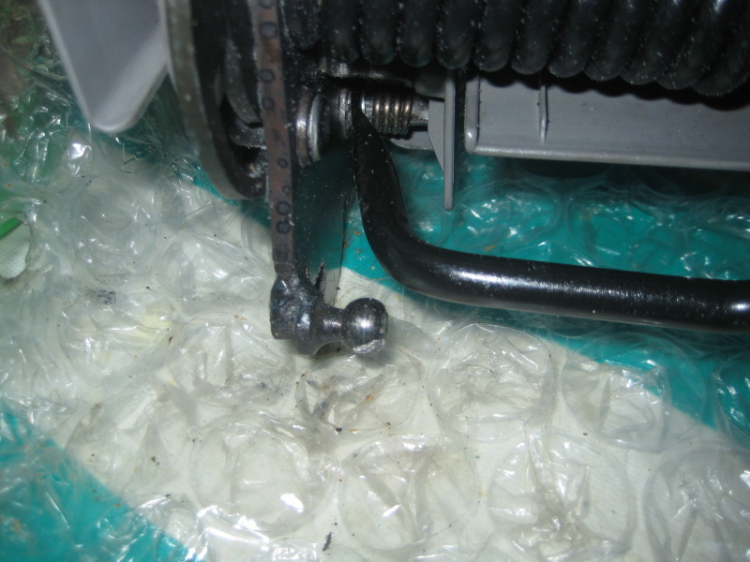

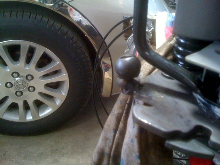

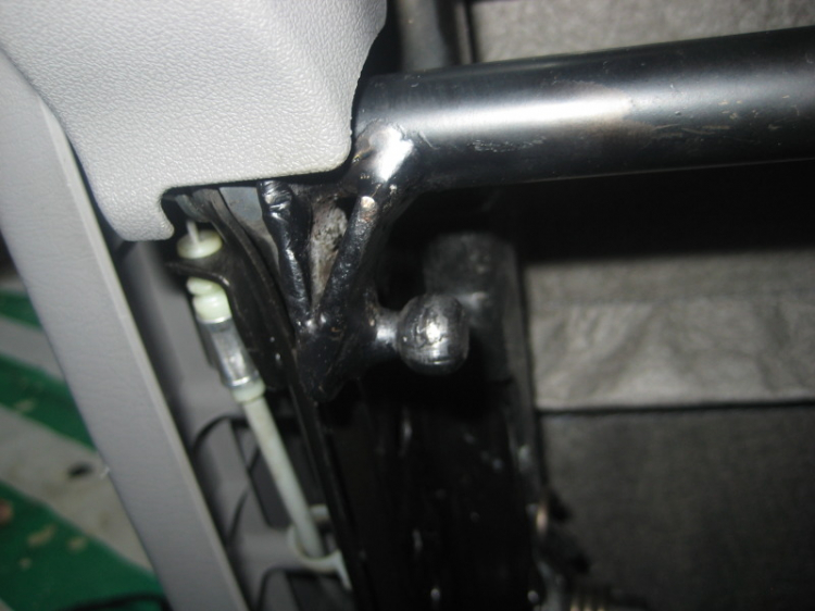

Tiếp đến là tiện đầu " Bi " dể gắn bộ ty ben nâng hạ ghế !
Chấm hàn " bi " vô chân ghế ! Sợ chảy nhựa quá nhưng ko sao ! Bác Dũng đã có dụng cụ và lực lương PCCC rất hữu hiệu ! kaka

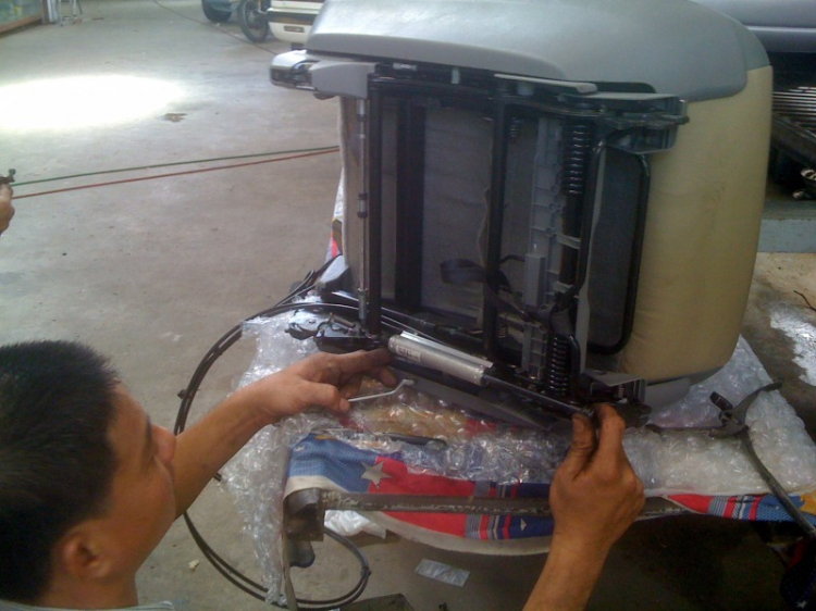

Nhìn hơi lạ nhỉ !!!??? Nhưng đã đo đạc rùi " ẽm " phải nằm ở " đỉnh " :
Như vầy là đúng rùi nè :
