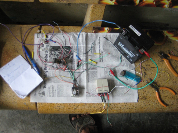

Có " đồ chơi " trong tay rồi ! Nghĩ ra cách " chơi rồi ! Em mới ra nói Phương Điện tử chế cho em bo mạch để khiển cái món độ thì hắn nói hắn bận dời tiệm nên ko có time ngâm cứu và làm nên giao cho thằng đệ tử làm 2 ngày ko xong !!! Buồn quá em về nhà ngồi nghĩ cách độ ! Có gì đâu trương trình hoạt động của món độ chỉ như vầy :
-> Mở công tắc ( ON ) 1 giây sau hệ thống sẽ kích ( nối mạch 1 giây rồi ngắt liền ) dây công tắc nhớ 1 ( Vị trí Tài xế ngồi lái ) - Tắt công tắc ( tắt máy xe ) , Cửa mở hệ thống sẽ tự kích công tắc nhớ 3 ( nối mạch 1 giây rồi ngắt ) là vị trí thoáng cho Tài xế ra ! Khi đóng cửa hoặc lock xe tất cả hệ thống tự OFF ( ko ăn điện )

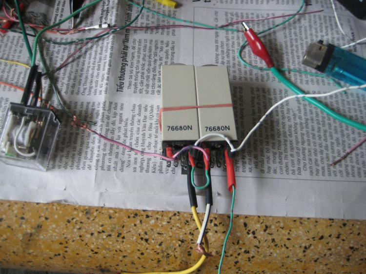

Nghĩ thấy dễ lắm mà mấy chú thợ ko làm được ta ! Em liền ra chợ kiếm mua 2 con Mini Time relay 5s về tự vẽ sơ đồ và đấu dây :
Tự hào là chiếc TOYOTA SIENNA LE duy nhất VN lắp và độ nhiều đồ chơi !
Báo cáo là em chả biết gì về điện tử cả nên kí mã hiệu cũng ... " mù " luôn , chỉ nghĩ sao rồi viết ra rồi coi chân mạch linh kiện mà đấu thôi ! hahaha !

Mấy lúc bí thì đt hỏi bác Dũng - Idoto ( Khá rành điện tử ) nhờ tư vấn ! Bác Dũng nói dễ lắm để bác í làm cho cái bo mạch mà dùng hehe ! Nhưng em đang lỡ ... yêu khoa học rồi nên cứ tới luôn ! ặc ặc !

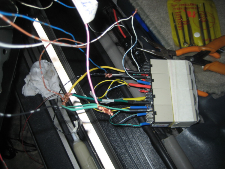

Châm tới - chích lui - thử qua - thử lại 2 con Timer mới chỉ được 1 chiều nên chạy tiếp ra chợ làm thêm 2 con nữa về đấu thêm :

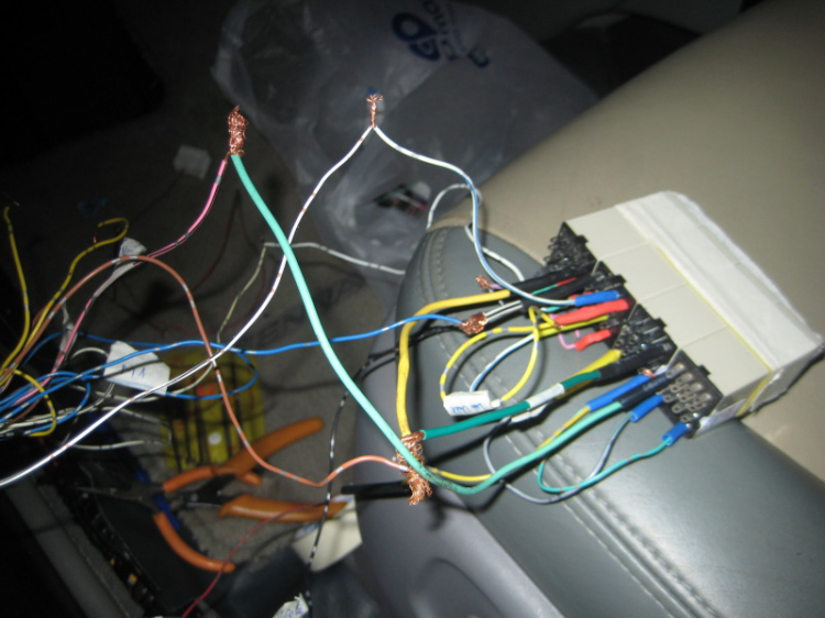

Hahaha ! Thử mạch cho thông xong là test luôn lên xe nhé ! Trương trình chạy mượt mà - đèn chớp chớp như trong cái Clip các bác mới xem phần trên đóa !!! Thấy em giỏi không ???
Hoàn thiện mạch - dây ! hehe ! Em đã bước thêm 1 bước vô lãnh vực ... " Chế tạo thiết bị Điện Điện tử " gòi !!!

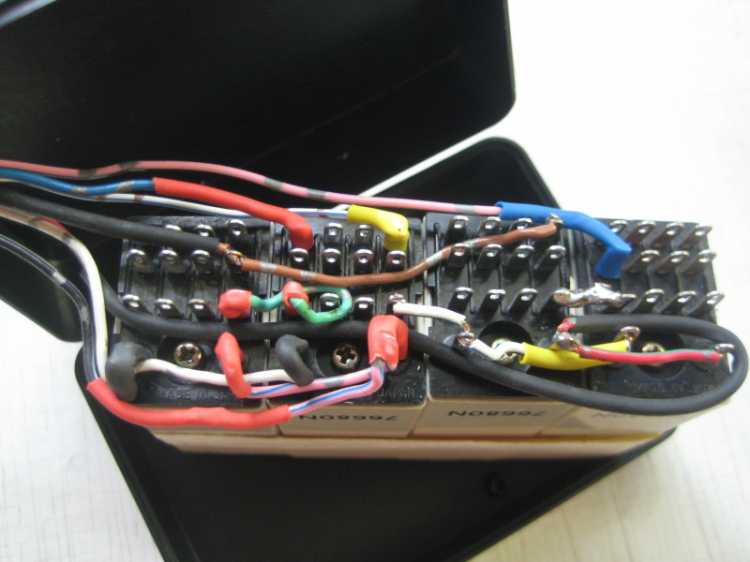

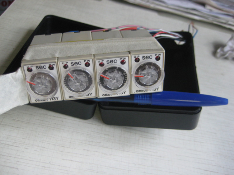

Để như vầy thấy xấu quá em mua cái hộp ( 2x5x7 ) nhét đám Relay vô cho gọn ghẽ :
Nhìn dữ dằn quá hen nhưng ...
... Cái hộp này xài tạm 1 tuần thôi rồi sau đó em sẽ được bác Dũng- Idoto làm cho em bo mạch chỉ bằng hộp diêm quẹt cho gọn nữa cơ ! hehehe ! Rất cám ơn bác Dũng nhé !
