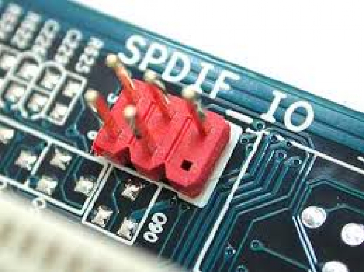

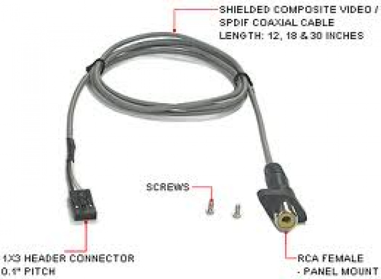

3) ở main thường thì cái cọc aux/SPDIF nó gồm 3 chân +/- và ground, kiếm sợi dây nối từ CD-Rom (sơi data au) cắm vào đó 1 đầu còn lại cái đầu bông sen cái hàn vô 3 cọc là có 1 cái output coxial vô đối. hơi kg thẩm mỹ, nhưng chất lượng như nhau nếu hàn kỷ.
Cọc SPDIF out trên main
Tư vân cấu hình HTPC
Làm tương tự như vầy cũng tốt
