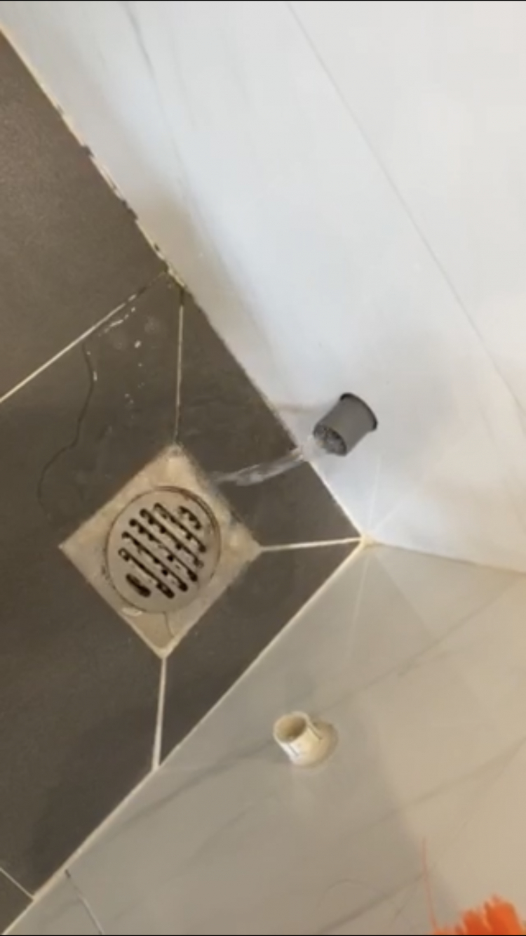

cái cắm ống thẳng hố ga nhiều biệt thự e làm xong chủ nói sao ngủ thúi quá thúi từ máy lạnh của mày làm á, sao bao ngày điều nghiên e mới phát hiện do hoà nước thải vô bể phốt hay hố ga gì đó hehehe
làm phải đục tươngf làm “con thỏ” chết mợ luôn
đi đâu mà thấy nhà có tk sao cho thấy đc miệng thoát nước máy lạnh là e khoái tập 1 rồi, miệng thoát ống 27 khoái tập 2, còn lỡ miệng ống 21 do tường 10 tô mỏng thì chịu thôi
đi đâu mà thấy nhà có tk sao cho thấy đc miệng thoát nước máy lạnh là e khoái tập 1 rồi, miệng thoát ống 27 khoái tập 2, còn lỡ miệng ống 21 do tường 10 tô mỏng thì chịu thôiView attachment 2209783
Chánh xác là phải mần thỏ thoai anh,...chỗ nào thì tùy có tiện hay không nữa. Mùi thúi bốc ngược từ hố ga là 1 chuyện, mục lun đầu dàn lạnh mới phê Tốt nhất là xả trần ra hố ga như vầy dễ VS hơn...kkk, mà tk ống cứng 21 là may òi, nhiều TH nó làm âm tường bằng ống ruột gà mềm mới ghia...vãi đạn
Đi ống 21 khúc lòi da gắn măng xông 27
