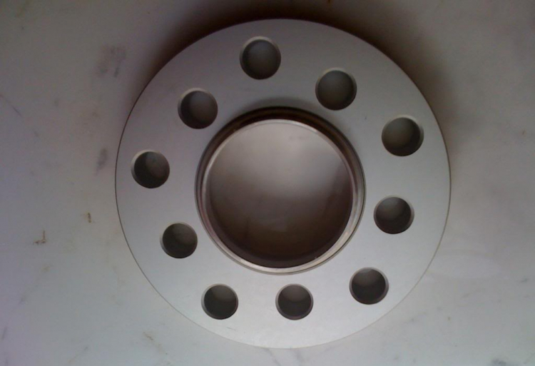

Cám ơn bác vbp đã comment. Spacer trong clip chắc chắn là hàng TQ, loại ốc chèn vào wheel spacer (lug in), không có gờ (vòng tròn nhỏ bên trong 67.1mm) nên bánh xe không có điểm tựa vào rô tơ nên bị vặn gãy ốc, lại làm bằng nhôm thường nên bị vở vụn (xem lúc 35'). Hàng này có cho tiền em cũng không dám dùng đâu.
Wheel spacer làm bằng sắt như loại của VN nặng khoảng 3-4kg/ cái (dầy 20mm) thì chắc chắn làm giảm tuổi thọ wheel bearing rồi. Loại hợp kim nhôm của em chỉ nặng 1kg/cái thôi (hợp kim nhôm vốn đã rất nhẹ và được khoan thêm 5 lỗ tròn để giảm trọng lượng). Loại bằng sắt của VN thì không có khoan thêm lỗ.

b- Phải chọn WS có gờ nhô lên bên trong ở vòng tròn nhỏ (center hub). Đường kính center hub trên ws bắt buộc bằng đường kính center hub của hãng xe vì nó sẽ giữ cho bánh cố định trên rô tơ và tránh tình trạng bị gãy ốc do bị giật, rung, rơ.
c- WS làm từ hợp kim nhôm có ba loại thông dụng: DRA thường dùng cho các xe Đức: phải thay loại bù lon dài hơn. DRS thường dùng cho xe Nhật, Hàn, Mỹ: loại phải thay tắc kê dài hơn (có kèm theo WS). DRM: không cần thay tắc kê nhưng giá đắt hơn khoảng 1/3 so với loại DRS và DRA. Không dùng WS bằng nhôm thường (TQ) và bằng sắt (VN) có giá rất rẻ sẽ giảm tuổi thọ của hệ thống lái và không an toàn cho người trên xe.

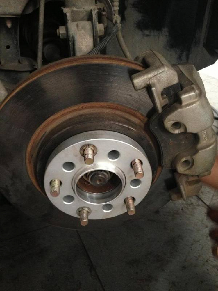

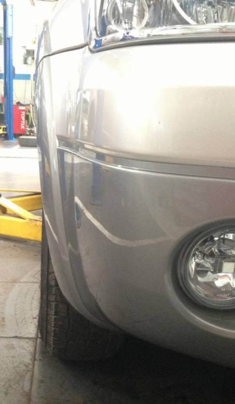

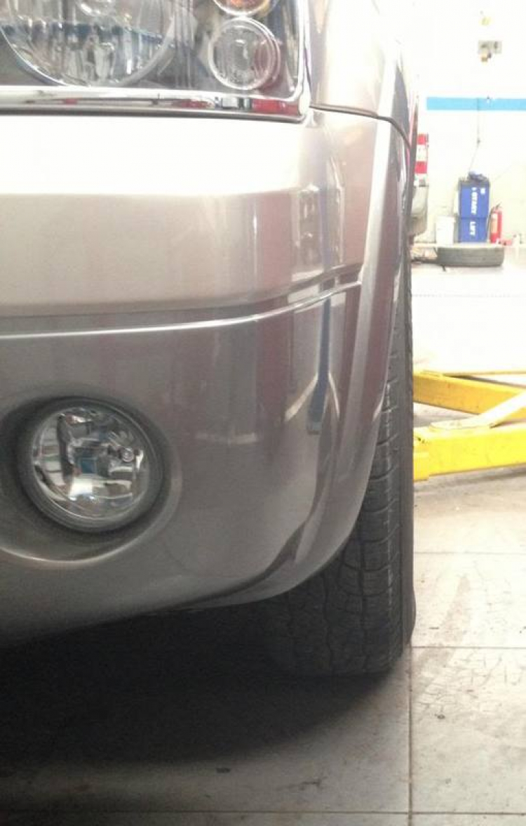

Trước và sau khi lắp:
Muốn hình thì có hìnhgallardo_thanh nói:bớ bác rayban cho em xem hình duoc ko a![]()
