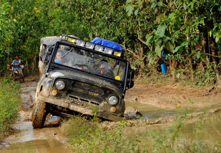

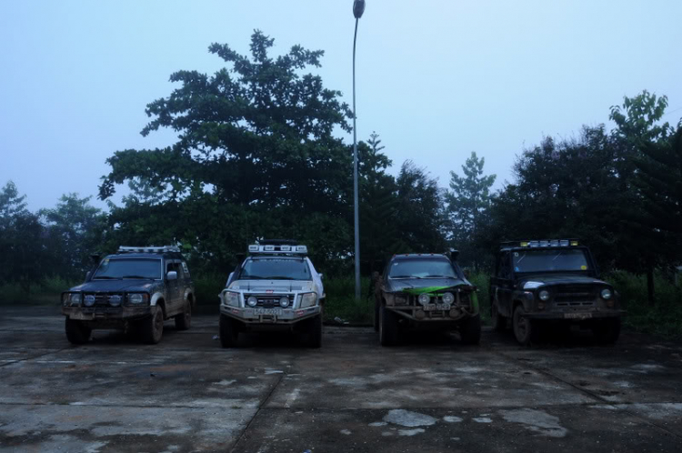

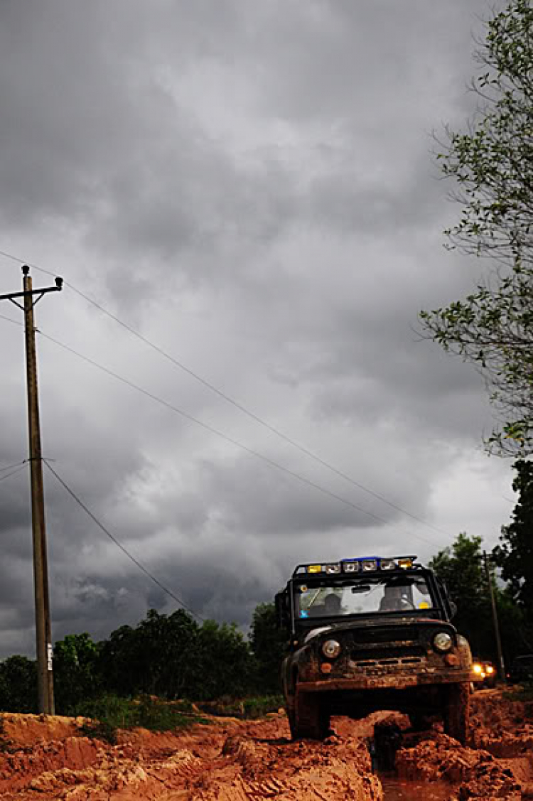

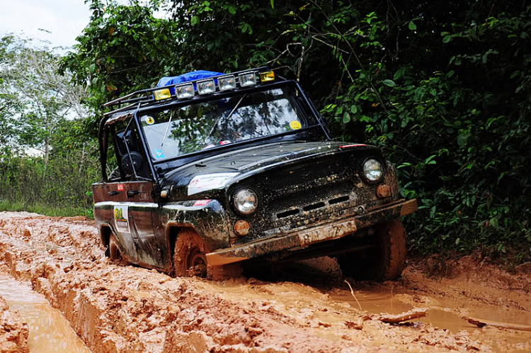

Chuyến đi gần nhất là Mã Đà-Tà Lài.
Với những người đam mê Offroad mà không rủng rỉnh về tài chính thì có thể thực hiện đam mê bằng cách chọn 1 chú UAZ cũ rồi tham gia trong 1 mùa offroad , chiếc xe sẽ được nâng cấp để chinh chiến và đứng cạnh những chiến binh hùng mạnh nhất:
" KHÔNG CÓ XE MÌNH THÍCH , HÃY THÍCH XE MÌNH CÓ"
