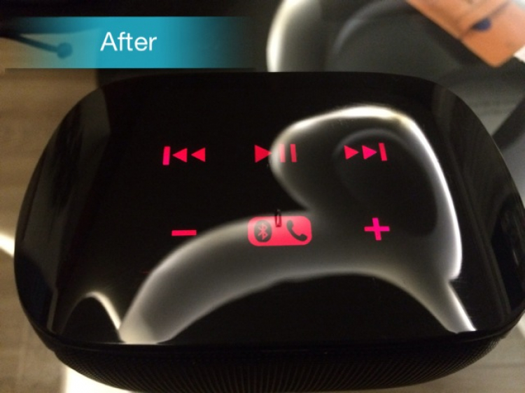

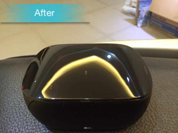

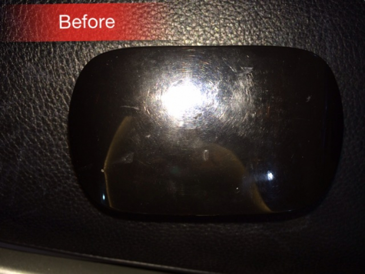

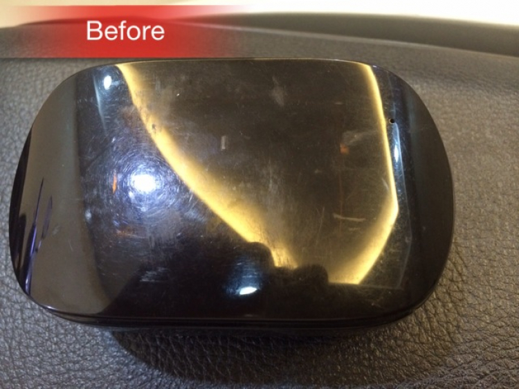

Hôm bữa bạn em có 1 cái loa có mặt cảm ứng bằng Mica, lúc mua rất quý, xài cẩn thận, một lần bỏ vào giỏ, híc nó cạ với mấy thứ đồ khác, trầy te tua, bạn em bùn quá trời. Thế là em ngứa nghề làm thử, vì mặt Mica nhữa này rất khó đánh, càng đánh càng trầy. Hic, nên em cũng liều đại.
Đây là kết quả:
bạn em mừng lắm

- cái này bác đánh bằng tay hay máy DA?
- bác có phải sanding hay dùng tới compound ko hay chỉ polish thôi?
- bác dùng thuốc bên sơn luôn hay thuốc chuyên dụng cho plastic?
e cũng có một bộ đánh bóng plastic của Novus về cơ bản cũng gióng như 3 bước bên sơn vậy, cũng có compound(cái này e cảm nhận = tay thử thì thấy độ "sạn" thua compound bên sơn chút), polish và finish mà e dùng thử thì thấy lúc ok lúc thì chỉ tạm tạm. có lúc e đánh thử cái mặt đồng hồ xe máy, e chơi liều đi nhám 1000 > 1500 > 2000 grit kỹ thiệt kỹ (xưa giờ e ngại đi nhám lắm vì mình đi nhám sợ ko chuẩn) rồi đánh 3 bước bằng tay thôi thì kq tuyệt vời luôn, như mới. còn có những cái tương tự e chỉ đánh 3 bước ko thôi thì kq cải thiện ko tốt lắm. e thấy một số Pro delailer bên nc ngoài đối với plastic bị ố vàng or trầy nặng họ toàn nhám trước rồi sau đó dùng thuốc đánh bóng sơn + máy DA or Rotary y như sơn vậy.
