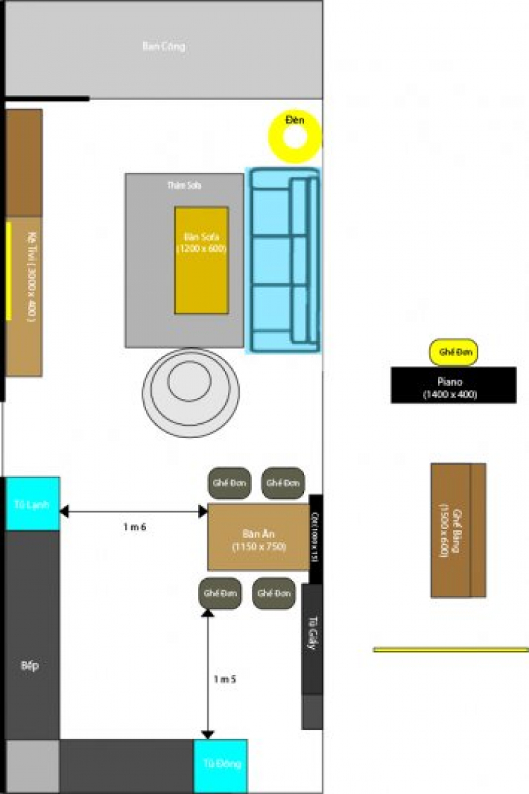

Tình hình là em muốn thay đổi layout cái phòng khách+ bếp của em lại vì phải mua thêm piano cho F1.
Sáng nay em làm sơ sơ trên AI cho dễ hình dung. Sẵn có topic này em mong các bác góp ý.
Layout theo tỉ lệ thực tế luôn ạ
Layout hiện tại:
- Không có chỗ đặt piano (1m4 x 40) hợp lý
- Khu bàn ăn và tủ giày hơi khó chịu (dư dư thiếu thiếu, mở tủ bị vướng ghế)

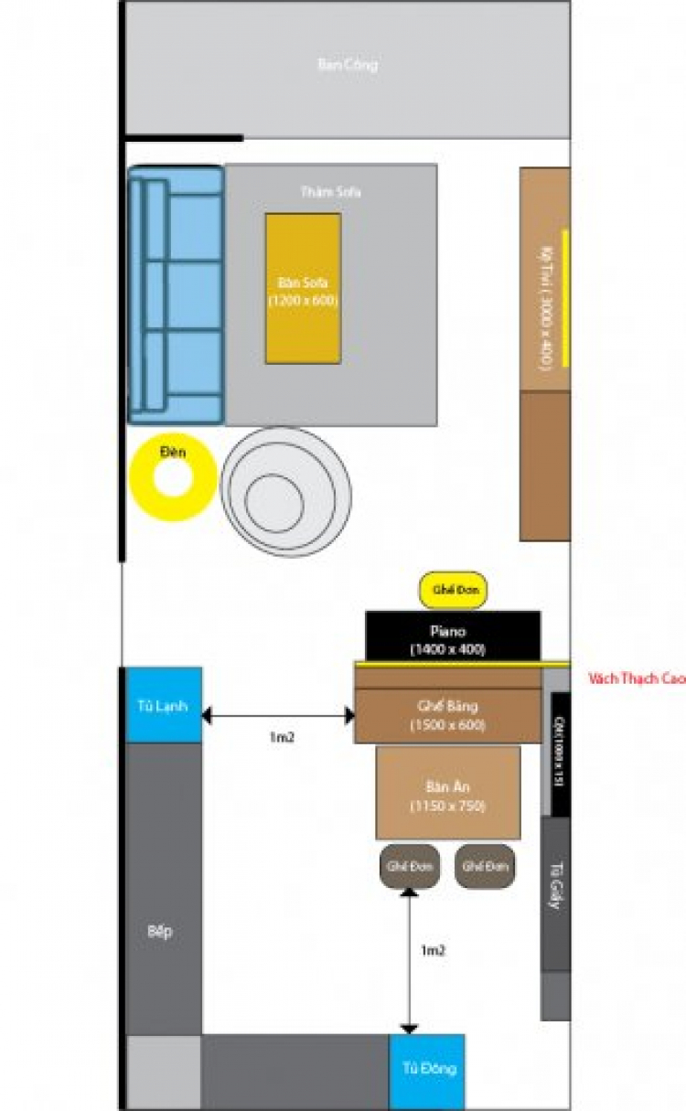

Phương án 1:
- Xoay cả hệ phòng khách ngược lại (em xài smartTV nên ko cần đi cable)
- Làm vách thạch cao cho phần cột và kệ giày không bị tức mắt.
- Chuyển qua ghế băng liền vách lửng
- Khuyết: Mở cửa vẫn vướng ghế.

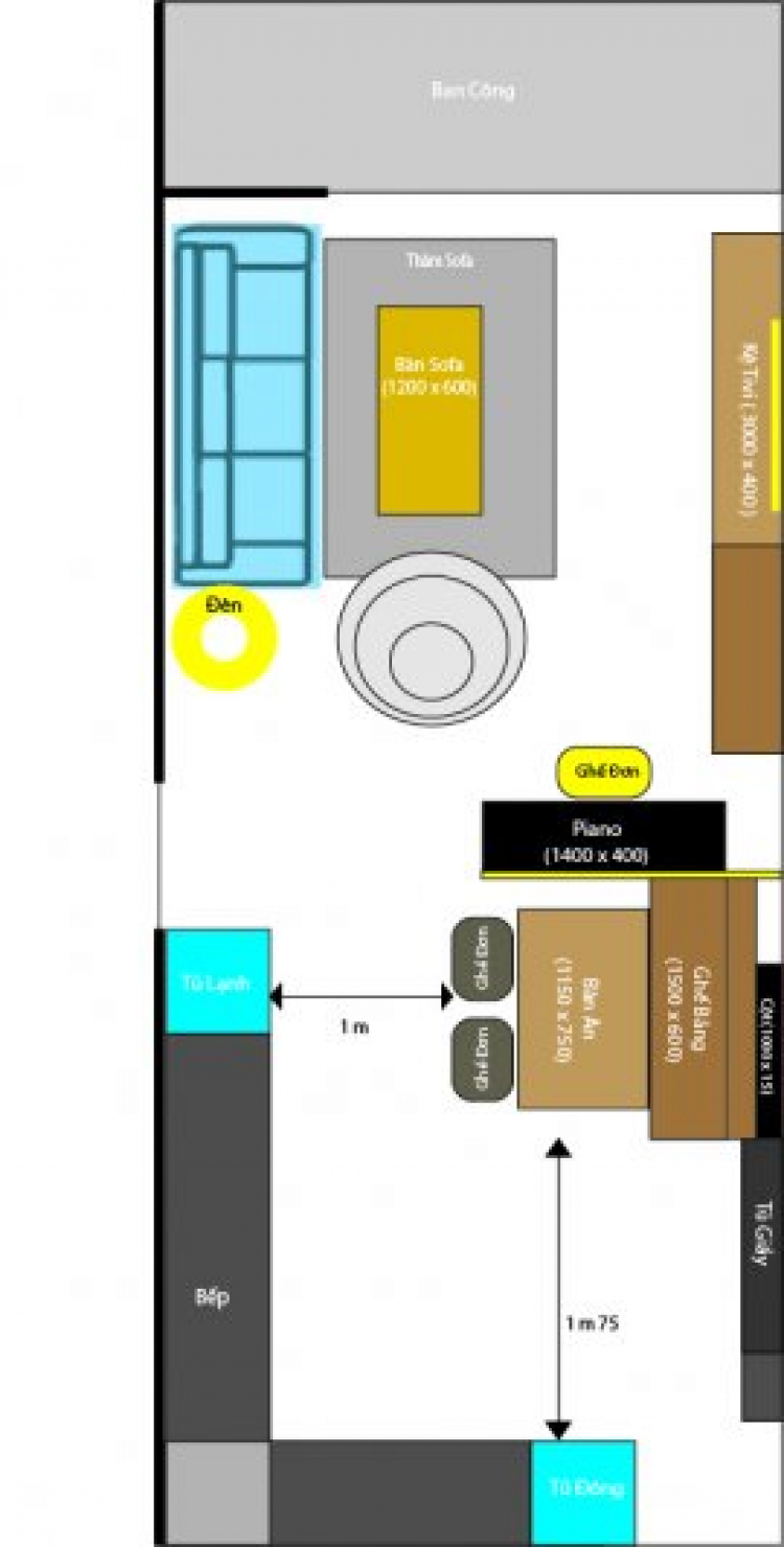

Phương án 2:
- Nhìn ổn hơn
- Nhưng khoảng cách giữa bếp và bàn ăn bị hẹp còn 1m trong khi khoảng kia 1m7 phí quá
Layout hiện tại:
Phương án 1:
Phương án 2:
- Nhìn ổn hơn
Phương án 1 đi bác. Mà cửa là chỗ nào mà mở vướng ghế ?

Mở vậy nè bác. Nếu theo phương án 1 thì em sẽ đóng tủ cửa trượt luôn. Thanks bác đã góp ý
Em nghĩ thế này. Mấy cái ghế ăn bác có thể thiết kế sao cho có thể bỏ dưới gầm bàn ăn khi không sử dụng sẽ giúp có thêm diện tích trống.
Dưới cái tủ giày bác nên để 1 khoang hở (vd giống tủ nhà mợ April), dép thường xuyên sd trong ngày sẽ để vào đó, giúp hạn chế số lần mở tủ giày và cũng thuận tiện khi dùng hơn.
