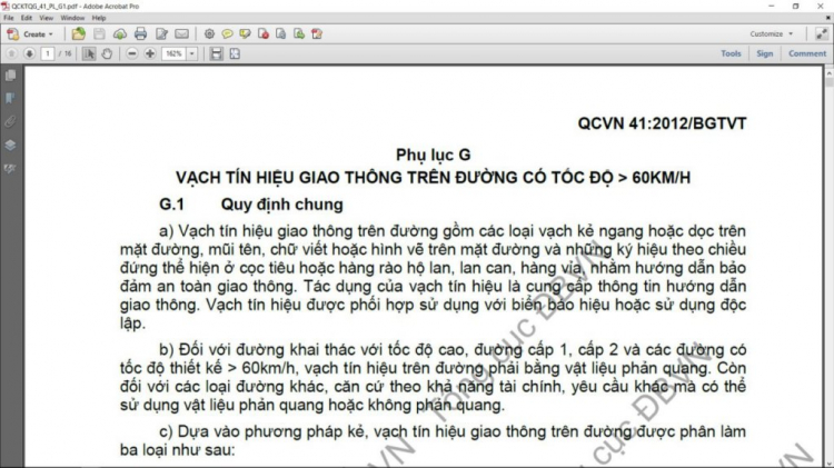

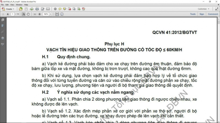

Túm cái váy lại thế này cho dễ hiểu? Có 2 cái Quy chuẩn 41 lận, 1 cái ra 2012, 1 cái 2016.
A. Cái 2012 thì có quy định vạch kẻ đường cho đường bộ <,> 60kmh, phụ lục G và H. Các công trình thi công thời điểm đó phải tuân theo, trong đó có cái QL20 chủ topic hỏi. Bảo không có quy định, trùng hợp hay tự nghĩ ra do không thèm tìm hiểu. Cứ đánh " phụ lục G, H của QC41/2012/BGTVT" thì google ra 1 đống, coi xem có quy định hay không?

Đây, lại bảo em nói phét.
Link : http://tcdb.drvn.gov.vn/webdrvn/index.php?q=content/quy-chuan-ky-thuat-quoc-gia-ve-bao-hieu-duong-bo
Phụ lục G:
Phụ lục H:
Phụ lục G:
Phụ lục H:
130,9 KB Đọc: 7
