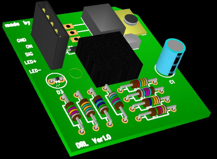

Biết là cụ rất bận nên em phọt lên đây lúc nào rảnh nghía giúp em cái vụ này với nhé! Hiện em có cái hệ thống DRL như thế này:
Vài tiện ích cho xe KIA và HYUNDAI, tiện ích mới: Thay loa cho K3.
- Now là hiện tại: Bộ DRL của em nó chuyên dụng gồm mỗi bên 5 mắt led nối nối tiếp nhau. Nguồn nuôi DRL lấy từ đầu ra của Control Box (có đầu vào lấy nguồn 12v từ acquy). Điện áp trên 2 kênh đầu ra của Control box để nuôi DRL em đo khoảng ~19v mỗi kênh. Control box còn có 1 đầu vào lấy tín hiệu của Head or Frog lamp để khi bật đèn thì DRL sẽ tắt (hiện tại em chưa dùng đầu vào này vì muốn DRL lúc nào cũng sáng, tuy nhiên chắc sắp tới phải đầu thôi chứ không led cũng chỉ có thời gian sống nhất định mà).
- Deam là ý tưởng em muốn cải tiến: cần lắp thêm 2 board mạch (mỗi board trên 1 kênh) với tín hiệu vào là từ đèn signal để DRL sẽ nháy theo signal. Nếu nháy ngược pha thì đơn giản vì em sẽ làm cái rơle 5 chân trên mỗi kênh là xong, tuy nhiên thế thì chẳng khác gì police nên em muốn DRL sẽ nháy cùng pha với signal (có thể phát đầu tiên phải trễ nhưng chắc không ai để ý).
Ý tưởng của em giản dị vậy nhưng chẳng biết thiết kế mạch thế nào cả. Cụ giúp em với (chỉ cần có sơ đồ mạch thì em sẽ cố gắng kiếm linh kiên ngoài này để ráp được) nhé!
Tks cụ trước!
Hình mạch in ở dạng 2D.
Hình mạch in ở dạng 3D.
Link download file PCB về để làm mạch in.
[link]http://www.mediafire.com/?v9n3p3k65p2d315[/link]
