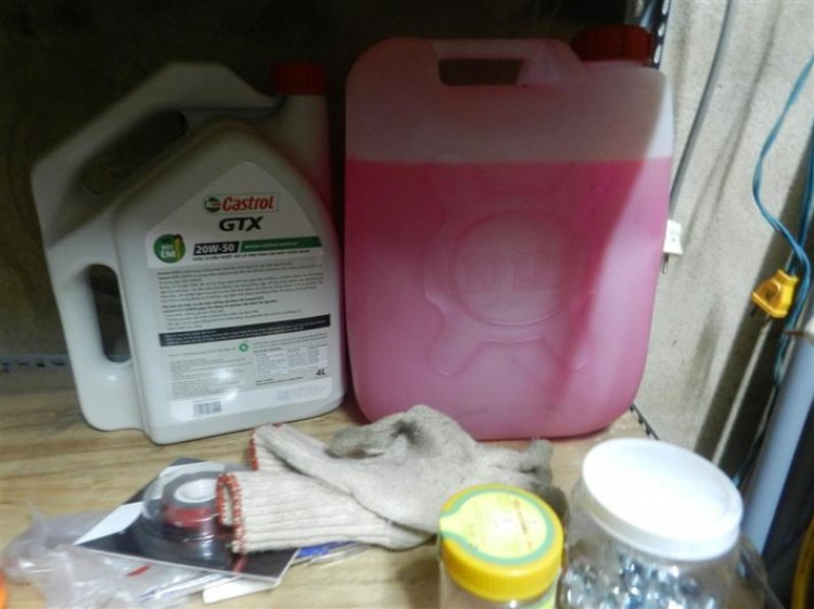

Huy ơi, ơ ấp Bh đi 3000km là thay nhớt và lọc luôn đó, bác đi 6000miles thì dùng nhớt gì vậy? Mình dùng loại này
Loại này dzỏm nhất dòng castrol, tội cho coupe quá hỉ, hi. Em thấy loại này đặc lắm, chạy nặng máy, em hay dùng shell ultra 10W-40 fully synthetic ok lắm
Anh Huy nói nhầm 6000km hay 6000Miles vậy? gần 12000km đó aHuy ơi.

6000mile mới thay à? Xe của bác tele trước đây dùng nhớt hãng (Honda 10W-30), loại này hãng khuyến nghị là 5000km hoặc 6 tháng tùy theo điều kiện nào đến trước, không biết Huy đã thay nhớt gì cho em nó mà dùng đến 6000mile vậy? phải là nhớt tổng hợp (fully synthetic) mới cho phép à nhà.

6000mile là 9600km mà Châu (1 mile = 1.609344 km), làm gì mà 12000km dữ dị, hi
@ Bác Em thấy họ đề trên tem khi mở nắp capô là 6000miles ~ 10000km mà? Lúc trước Kia Pride Beta của Em cứ đúng 5000km là thay! Có mấy tờ báo nói thế thì phí lắm.
Em xài Quazrt 10W-40, (450K/1 canh 4 lít) nghe của hàng nói là hãng Mobil bán lại cho Total rồi nên E xài!

Hồi lúc trước E xài Mobil tốt! Em nghĩ chắc bây giờ total Quartz cũng OK!
