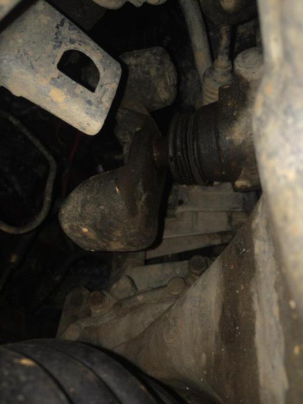

Vàng cát nhà e...!
Còn thiếu 4 cục cao su nhỏ của cái nầy!

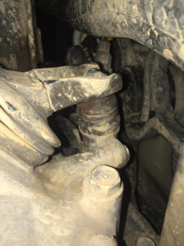

Vàng cát nhà e...!
Mấy cái cao su che (Như cái lò xo) nó như muốn vỡ vụn! Lão hóa quá rồi!
Vàng cát nhà e...!
Cái nầy nó kêu to nhứt khi máy nhuyễn! lách cách lách cách!

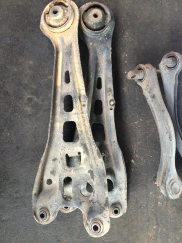

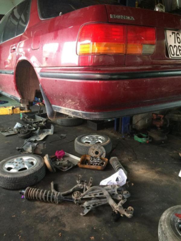

Vàng cát nhà e...!
Tháo khớp để thay đĩa đệm!

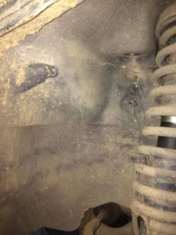

Vàng cát nhà e...!
Vị trí trên bọng vè nầy bị cạ với Lốp 195/65/R15 khi quẹo trái đó các bác ạ. Đợt tới Em xài bánh 195/60/R15 được ko các bác! Lợi và hại như thế nào các bác tư véo giúp!

4 cục cai su nhỏ thường khó hư, không quan trọng lắm và em nhìn trong hình còn ngon..., không cần thay đâu anh Huy ơi...
Mình nghĩ Huy chơi nguyên bản 185/70R14 đi sẽ OK hơn
Mâm không có Anh ạ! Lúc trước đưa ĐĐ về có bộ mâm 15 mí, đang năn nỉ để chồng 4456 để lại bộ mâm mà chưa được!

@ Lão Bùi: Chạy sẽ êm hơn, có mấy con ốc chịu lực bị tua răng, nhưng ko sao có thể tìm được! Muốn ngon phải chịu banh càng thôi! Gầm còn đẹp lắm lắm!
