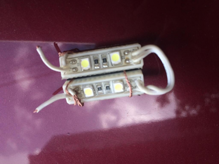

Mua đèn Lẽd có 8K/ cái(12V DC) kích cở cho gần bằng đèn Jin theo xe! về tuốt dây ra quấn xung quanh cái đèn! Xong rồi nhét vào là sáng chói loá! tổng cộng 6 cái 4 cửa+ cốp sau+ trần! Sáng mà ko nóng thích lắm!Độ sao, chỉ thằng em làm với cho nó máu...hee

@ Tỵ : Bóng Lếch nè: (Em có thể tìm loại như A Tiểu nói nếu có)
Còn Anh tìm miết ko có nên:
1>. Mua bóng kiểu dầy: (12V-Dc nhé)Có thể cắt ra thành từng bóng, đèn trần A chơi double luôn.
2>. Nối dây cho tiếp xúc với cực có sẳn (có thể chế tùy ý cho đẹp, gọn nhé)
3>. Gắn vào trong khe và bật con tắc : ON!
Chúc thành công! Sáng cực kỳ, hơn bóng sợi đốt nhiều lắm!
