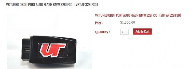

Hi Babylove,
Thông tin thêm cho bác về phầm mềm cho xe nè "
Gỉa sử bạn muốn nâng cấp phần mềm cho ECU(động cơ) hay phần hộp số /TCU trên thị trường có bán sẳn cái bộ kit này :
Nó giống như cái usb có cổng OBDII,( không phải của hãng,) ( aUTO Flasher)
Mua về cắm vào là nó tự cài đặt nhé ,rất đơn giản và rất đắt tiền,vì nó đã được độ lai công suất,nhiên liệu,....)
Đại khái có những đặc điểm sau :
Không bị phát hiện bởi BMW,
Không cần đụng vào ECU ( vì kết nối OBDII )
Sau khi cài ,trở về cấu hình nguyen thủy,
đa số các con ECU dùng Canbus chính hãng là của Bosh ( Vì Bosh là nhà phát minh về CANbus),

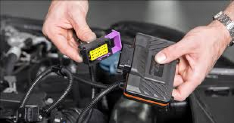

Nếu bác không thì sử dụng con ECU của hảng,bác mua con ECU khác ,được độ sẳn có phần mềm đầy đủ chỉ việc plug and play thôi ..he...he.
