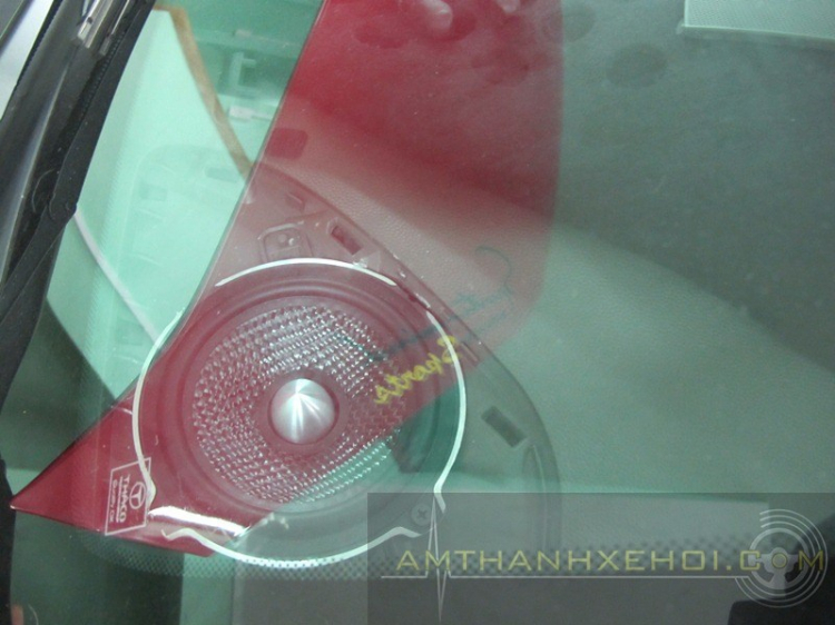

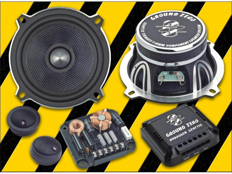

Hiện nay cặp loa trước là cặp loa rất là khó chịu vì size loa quá nhỏ, chỉ 4". Size này rất ít và ko có dòng loa cao. Hiện nay bên em có dòng Ground Zero của Đức rất phù về size và chất âm cho nhưng bác nào chịu đầu tư về âm thanh.
2 Loa treble gắn 2 góc chữ A và 2 Loa bass của bộ GZ 13TX gắn trên 2 góc kiếng của Morning

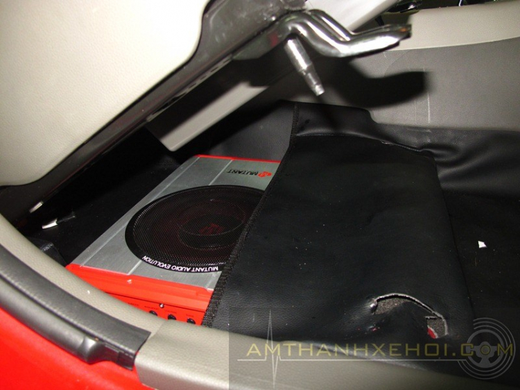

Sub gầm ghế nhỏ gọn nhưng rất chất trong phân khúc.

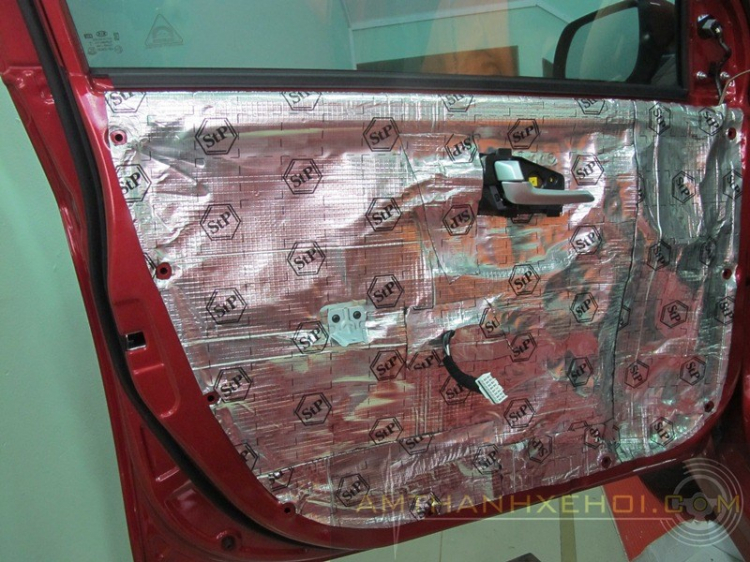

Cách âm 4 cửa bằng vật liệu của STP
Lớp bên trong
Và phủ lớp bên ngoài

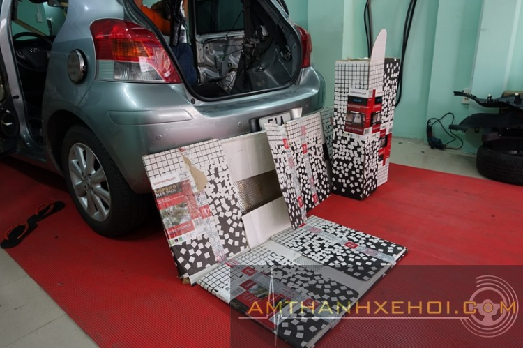

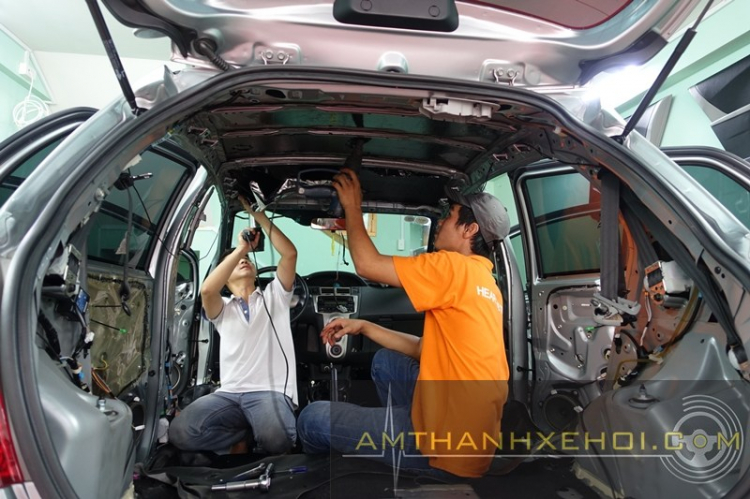

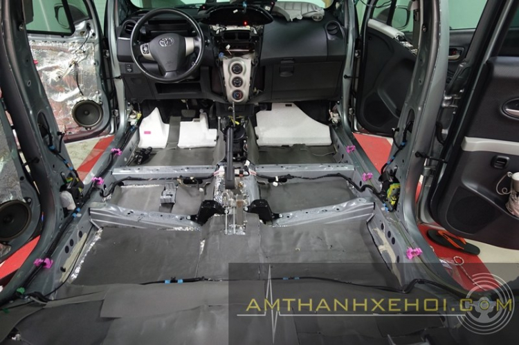

Vừa rồi em mới thi công cách âm cho nguyên chiếc Yaris 2008, có vài hình ảnh post lên các bác tham khảo ah.

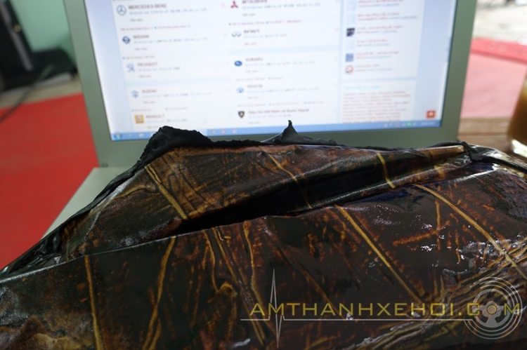

Vấn đề là chủ xe đã thi công cách âm với vật liệu không rõ nguồn gốc nên có mùi khá khó chịu. Sau đó đến em thi công lột ra toàn bộ và dán lên vật liệu STP .

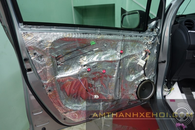

Cửa 3 lớp: 2 cách âm và 1 tiêu âm.
Sàn và trần 2 lớp: 1 cách âm và 1 tiêu âm.
Vài hình ảnh lột cách âm cũ

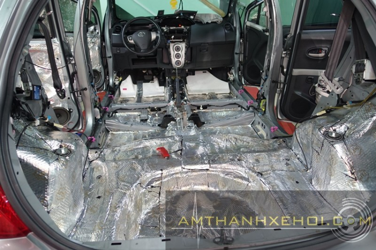

So với STP

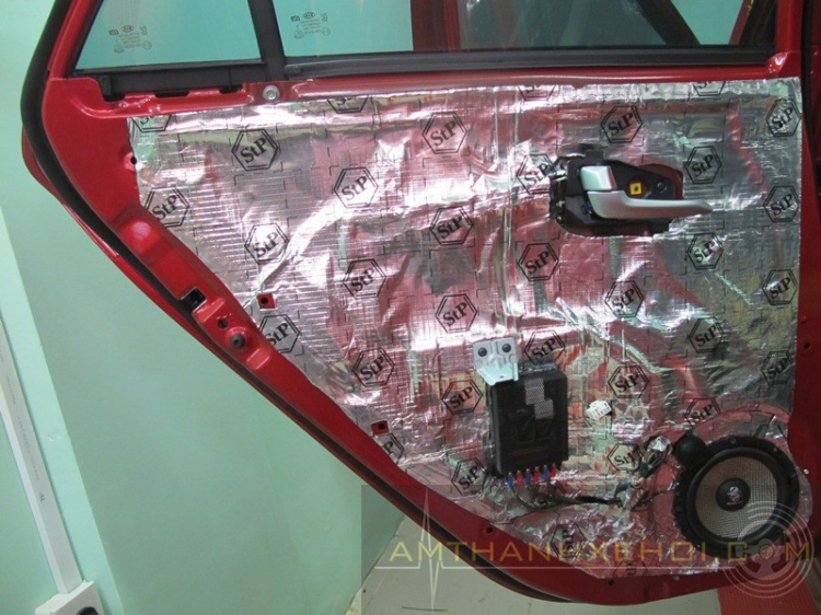

Và bắt đầu thi công lớp cách âm đầu tiên cho cửa
Rồi chồng lên lớp tiêu âm
Rồi phủ lớp cách âm ngoài cùng thay cho lớp nilong của cửa zin.

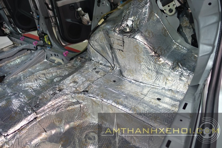

Trần
Và sàn.
So với STP
Trần
Và sàn.
