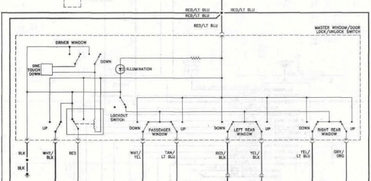

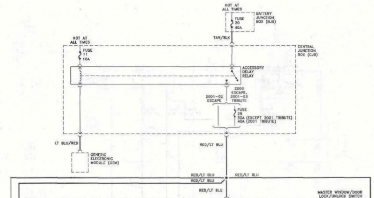

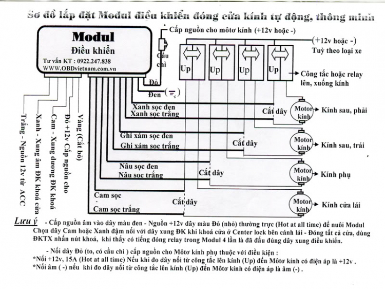

@bác 4: Dự án Auto Window Up
Hôm nay em tháo cửa tài thì jack điện có mầu dây đúng theo sơ đồ điện hôm trước em gửi
WAGON: Chia sẻ kinh nghiệm kỹ thuật và độ xe (Tập 6)
Như vậy, điện lên xuống kính là Positive
Nếu lắp modul trong cánh cửa thì sẽ phải câu dây 12v từ ngoài xe vào + dây mass ?
Nêu để modul trong tablo thì chỉ cần câu 1 đôi dây để điều khiển cửa lái, các đôi dây còn lại sẽ tìm trong bó dây từ cửa ra
Bác tư vấn cho em nhé, nhất là vụ làm sao để nó ko ăn điện bình, hoặc cấp điện qua tụ
Đây là sơ đồ điện ếch
Từ sơ đồ, em xác định các dây tương ứng (sẽ đo để kiểm tra chính xác)
Kết nối theo sơ đồ này
Theo sơ đồ này thì :
- Dây đỏ phía trên cùng (có cầu chì) nối với dây 12v cấp nguồn cho mô tơ, cụ thể là dây đỏ đen trong hình jack điện
- Dây đỏ phía dưới bên trái sẽ nối trực tiếp với nguồn 12v (hot all time ?)
- Dây trắng nối với ACC
Như vậy nếu để hộp này trong cửa tài thì sẽ phải chạy 5 sợi dây ra ngoài ?: mass + acc + 12v hot all time + 2 sợi xung điều khiển
Nếu để hộp này trong tablo thì chỉ cần chạy 2 sợi điều khiển cửa tài vào trong cửa ?
Cập nhật thêm:
em mới test, nếu rút chìa khóa điện, khóa điều khiển, .... thì điện vẫn cấp cho các mô tơ kính với điều kiện: cửa tài chưa mở, kể cả rút khóa điện đến 10p
Nhưng chỉ cần rút khóa điện, mở cửa tài là lập tức ngắt điện cho hệ thóng mô tơ kính

Bác làm chuột bạch trước đi em làm sao, em nhận đc hàng của ODB gửi vào rồi mà vẫn chưa có thời gian ngồi nhìn nó ra sao cả, thôi thì để qua tết tính chứ sợ như bác 4 nói coi chừng kg có xe đi tết.:D
