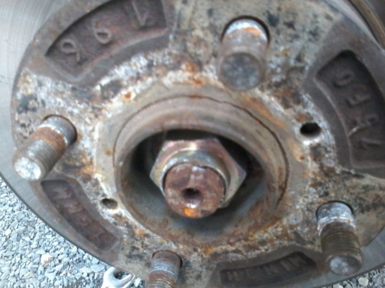

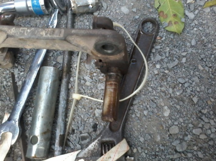

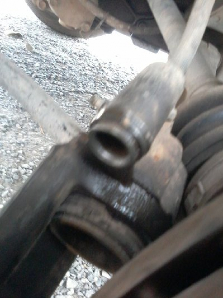

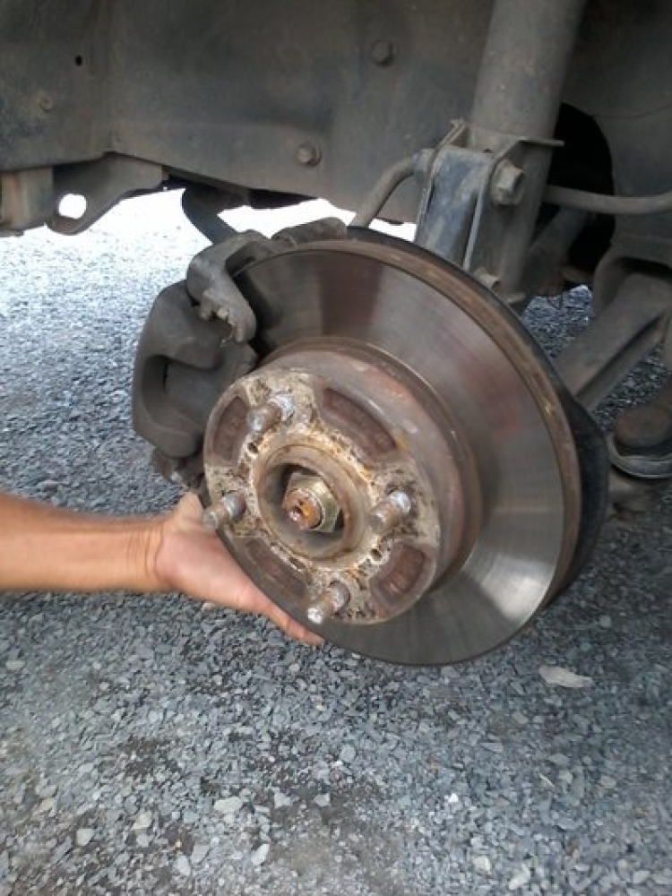

Lại vụ dính thắng xe, cn rãnh em tháo ra vệ sinh khắc phục.
dùng Rp7, giấy nhám nhuyễn và mỡ bò loãng để xử lý.
cái ắc thắng xe hay bị dơ chổ này xịt rp7 vào và lấy giấy nhám chà sau dó bôi mỡ loãng vào.
Thật ngạc nhiên là xe 12 năm tuổi mà đĩa thắng vẫn còn như thế này, con ốc chụp này vẫn còn 7 màu chưa có dấu hiệu tháo ra lần nào,
chốt rãnh ở đầu vẫn còn nguyên, chưa có tích tháo ra.
Sau đó em kiểm tra tất cả các bánh xe thì 1 bên bánh sau cũng bị dính nhẹ nên tháo tăm pua xã bớt tăng đơ ra.
Trước đây đi dk thợ tăng chặt quá em đã xả bớt mà sau giờ vẫn còn dính. Do vội nên em không chụp hình, để lần sau tháo ra thay bố dớt tăm pua luôn vì bố đã mòn đến giới hạn rồi.
