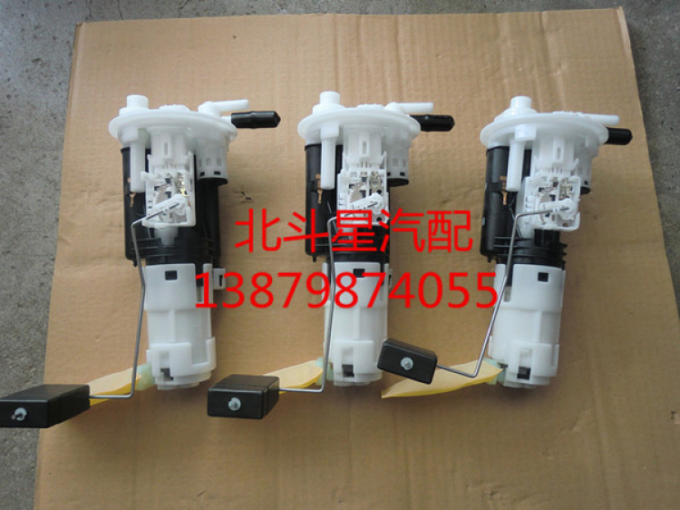

Về đồng hồ báo xăng nó có 2 phần:
Thước đo xăng nằm ngay bơm xăng, cái này rất dễ hỏng, hiện giờ không có thước rời mà phải thay thế trọn bộ cả cụm bơm
bác có thể đọc qua các bài này của em
https://www.otosaigon.com/threads/c...uc-luc-trang-1.8616854/page-225#post-11639236
Nếu bác xác định hư thước đo xăng thì em có luôn cả cụm như thế này:
Ngoài ra đồng hồ hiển thị trên Tapplo cũng có thể hư nhưng trường hợp này là rất ít khi xảy ra
Dạ thước xăng hôm qua mới tháo ra lật ngang lật ngửa vẫn còn đo được, lại ráp vào, nên giờ phải đi kiểm tra cái táp lô xem sao ạ. Cho em hỏi thước đó bao nhiêu vậy ạ.

- Xe bị kim xăng không lên, chỉ lên khi đổ đầy xăng nhưng chạy được một lúc lại tụt kim xăng. Đến một gara đã tháo bình xăng ra xem và test thì vẫn thấy phao, và bộ điện của nó vẫn đo được lên xuống, nhưng khi ráp vào vẫn không được. Thợ máy bảo phải tìm thợ điện chuyên môn về loại này (ý nói là đến chỗ sửa điện mở táp lô ra xem). Các bác có biết chỗ nào sửa được cái này không chỉ giúp em với ạ.

Em sẽ đi kiểm tra điện tap lô xem rồi quyết định mua cái thước đo xăng. Không biết mua ở Taobao có chất lượng không các Bác nhỉ. Thấy đề SX tại Japan.

Taobao cung co do Nhat va Trung Quoc tuy theo gia bac Dac mua.cai do de xua ma ok xua duoc Thay cai khac tuong dong vao thoi , do dien sai chung void nhieu hang khacDạ em cảm ơn các Bác đã chỉ bảo ạ.
