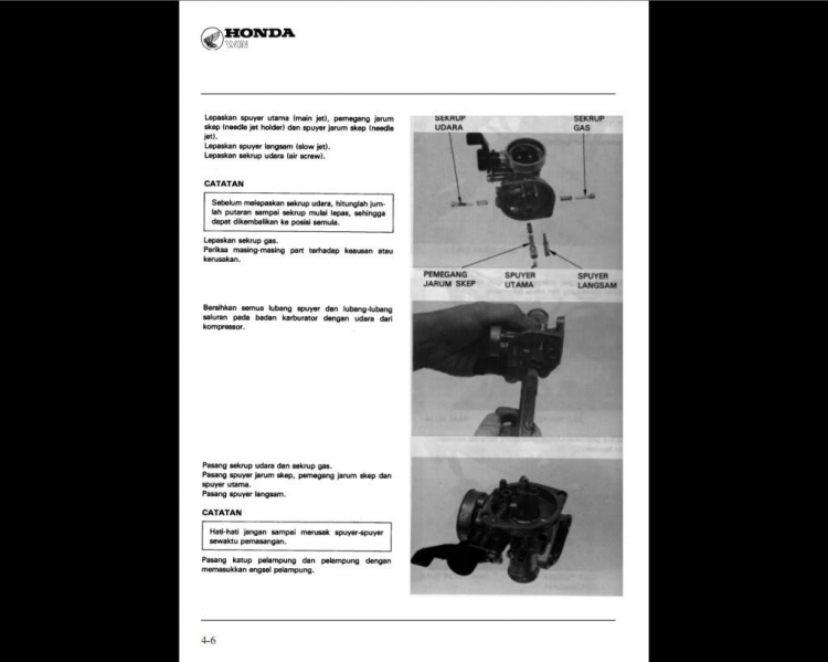

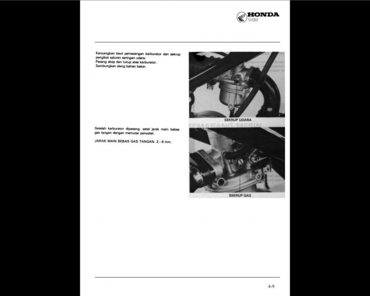

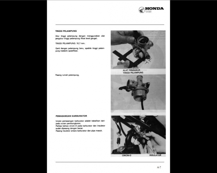

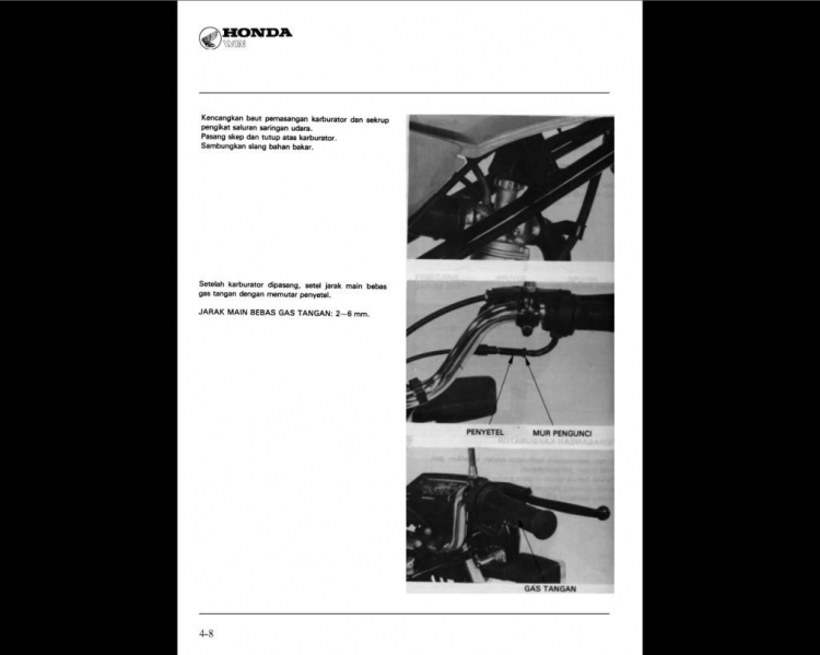

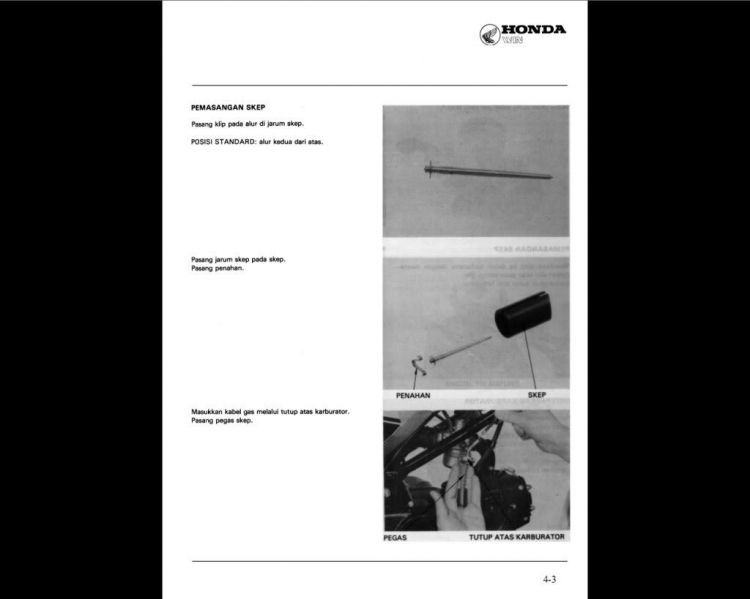

BXC (CHK) hổng bít thực tế là như thế nào, nhưng theo catalogue của hãng sản xuất thì nó thế này ạh. các bác làm ơn dịch ra tiếng anh giúp em (hoặc tự hiểu cũng đc) :D:D
