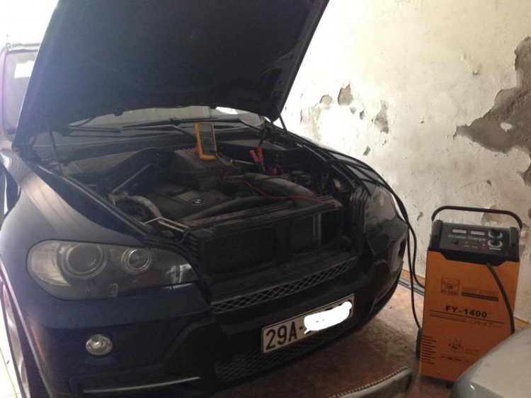

hôm nay em nghịch tiếp 1 cái x5 nữa...

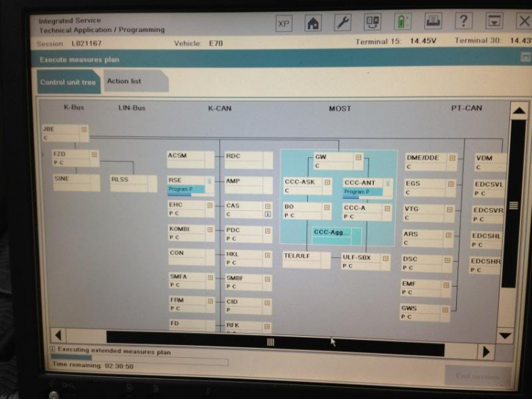

updating ilevel 1 ..xe này phần mềm cũ nên update toàn bộ xe..tốn rất nhiều thời gian..

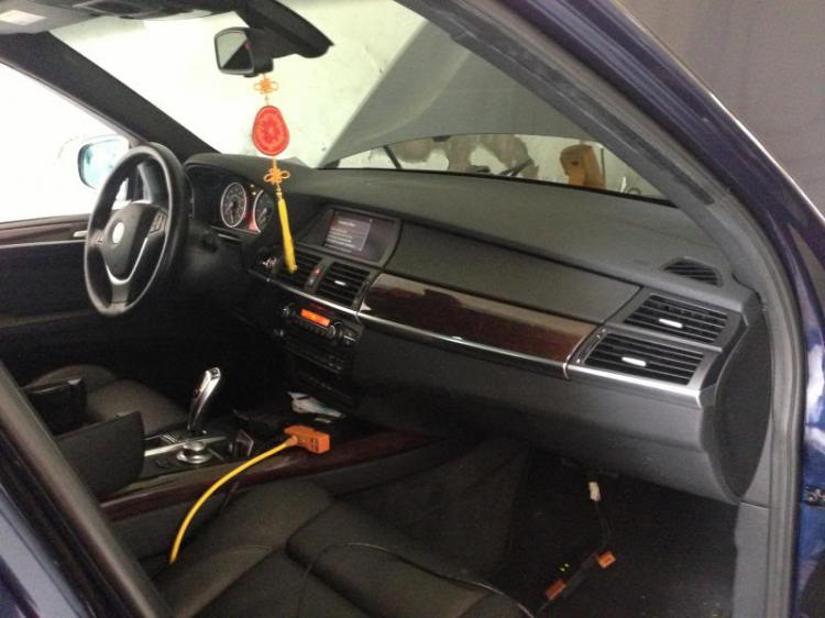

chiếc X5 này có cốp đóng điện. Nhưng BMW lại khoá ko cho unlock bằng chìa..và từ bên trong xe..
vì vậy :) e phải edit nó..
