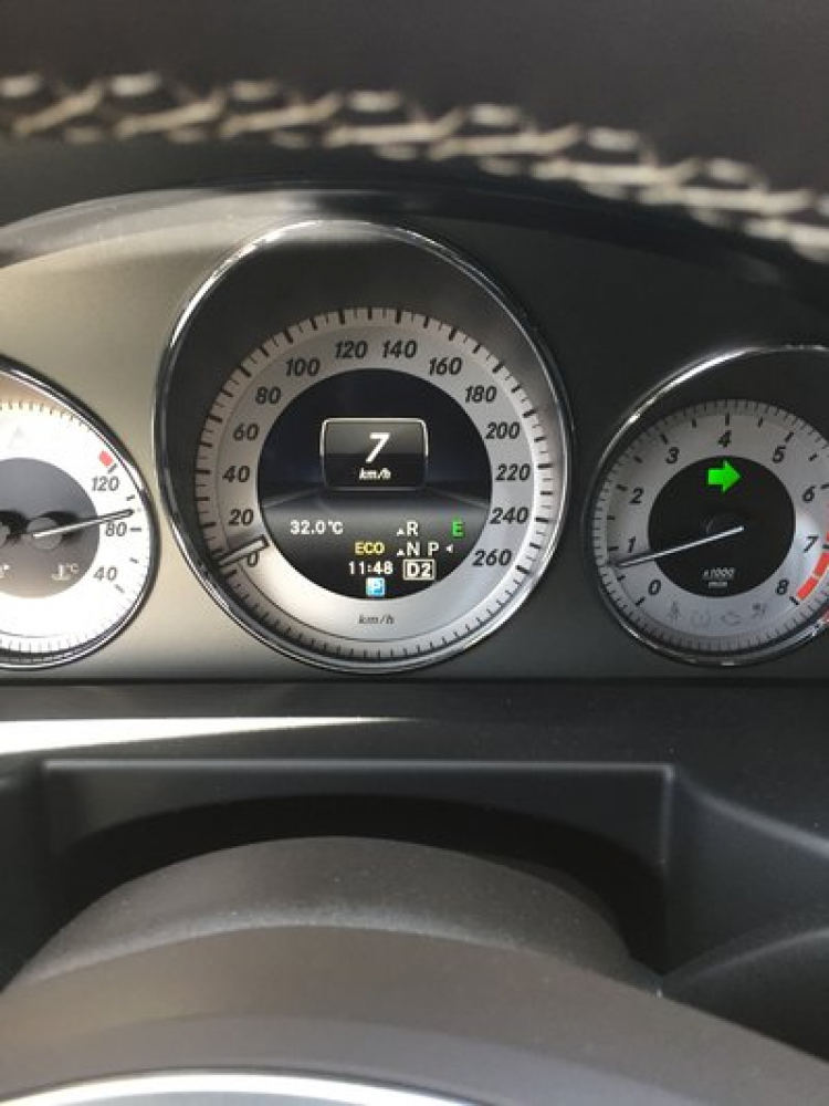

@ Sylphy 2.0 : Em nghĩ chữ " P " màu xanh là chế độ Parktronic hỗ trợ đỗ xe thông qua các cảm biến , khi chạy chậm nếu điều kiện xung quanh xe phù hợp thì xe sẽ hiện chữ " P " màu xanh đó , nhưng cũng không đồng nghĩa là sẽ de xe hay lùi an toàn vì cảm biến chỉ phát hiện vật cản từ tầm cảm biến trở lên còn thấp hơn thì không biết .

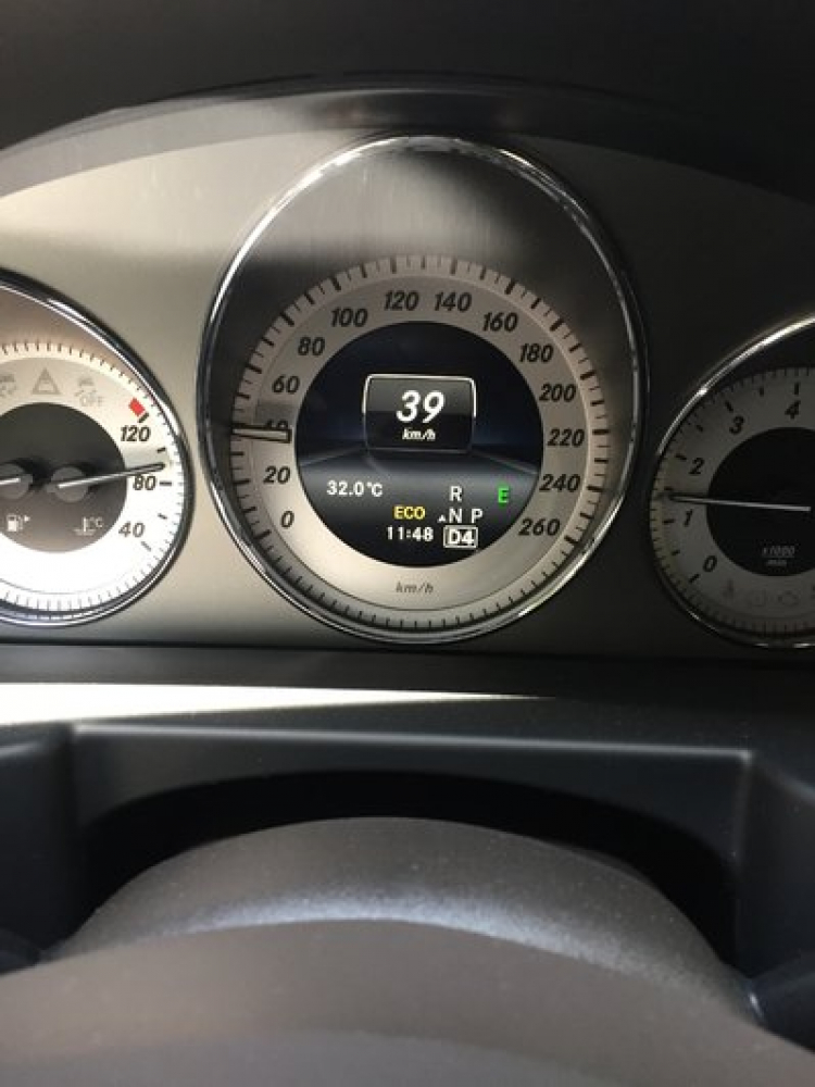

Sáng nay em làm thử rồi, đi tốc độ cao thì trên bảng điều khiển chỉ hiện lên 1 mũi tên hướng lên để chuyển số sang N thôi, P và R đều bị disable.
Còn khi đi với vận tốc thấp (<10km/h) thì có cả mũi tên lên N, mũi tên lên R và mũi tên vào P, lúc đó mới có thể chuyển về P hoặc về số lùi R được

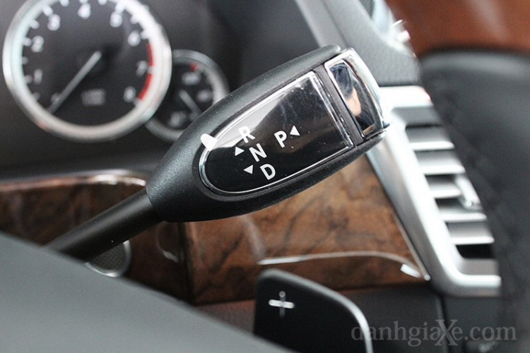

Bác này chắc chưa nhìn thấy cần số direct select nhỉKhông thể bấm được - vì không qua được R thì làm sao về P.
Đúng rồi bác, em chưa biết dòng này. Mong được chỉ dẫn thêm.Bác này chắc chưa nhìn thấy cần số direct select nhỉ
Đây bácĐúng rồi bác, em chưa biết dòng này. Mong được chỉ dẫn thêm.
