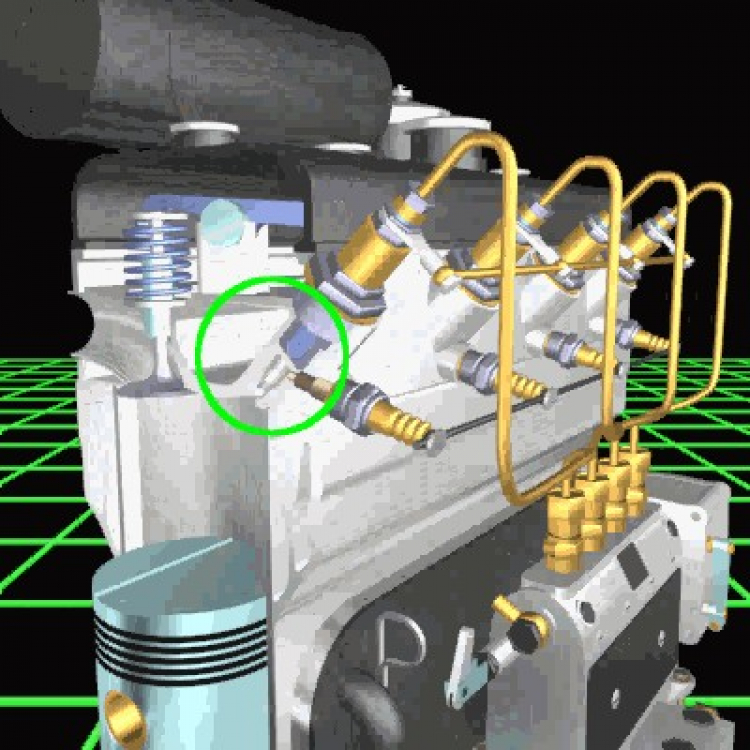

He he ..Bugi trong xe dầu là nến nung..
Vòi phun cao áp thì có ống dầu chạy vô , còn Bugi thì có dây điện chạy vô , lộn sao được hả Bác Tiến Sỹ .
Nhìn vô hình thì biết cái gì là cái gì rồi các bác nhỉ
Thanh màu đen là thanh dẫn điện cho nến
Ống vàng lớn là ống dầu cao áp từ " Heo " lên
Ống vàng nhỏ cũng nối với Vòi phun cao áp là đường dầu hồi về ...

Cám ơn bác Der nhiều nhiều lắm, sự nhiệt tình của bác làm em thật cảm động. Hình bác up lên thật là sinh động và dễ hiểu
Ô!!!![8|] Nhưng sao trên hình minh hoạ này đường dầu về lại hồi về chung với đường lên ở bơm cao áp thế kia????? Em tưởng nó phải về đường riêng chứ??? Mong các bác chỉ giáo????

Có vẻ như dầu lại về Heo Dầu ấy nhỉ...Nhưng không..Dầu về Thùng , mà cũng có cả đường ống dầu thừa từ Heo Dầu về thùng nữa..chung nhập lại làm ta tưởng là Dầu hồi về Heo dầu..Xin trình các Bác tấm hình : Cứ theo chiều mũi tên là luận ra màTrích đoạn: tsd_cao

Thực ra Nến nằm gần đầu phun trong một lõm nhỏ trên nắp Quy -Lat , tạm gọi là BUỒNG ĐỐT PHỤ..thông với buồng đốt chính ,bụi dầu khi ra khỏi Béc là gặp hơi nóng liền...coi hình dưới đây sẽ thấy nè bác :
Sau đó nến nghỉ..dầu bị " Đè " dưới áp lực lớn..tự nổ ..xe tự chạy..Thế mới tài
