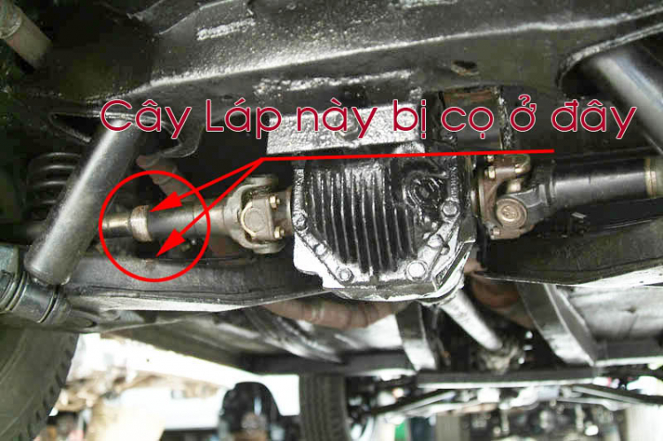

Bác Ural ơi cây láp ngang bị cọ vào bát chữ A vầy có phải là yếu phuộc không bác ?

Re:Jeep ký sự !
[quote=minhchaustudio]
[/quote]
Vụ này do tay nghề của thợ yếu chứ không phải phuộc yếu đâu Bác, khắc phục giờ cũng khá “chua” lắm, do chiều cao tâm của cầu sau thấp hơn bình thường.
[/quote]
