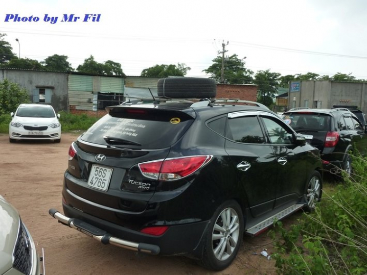

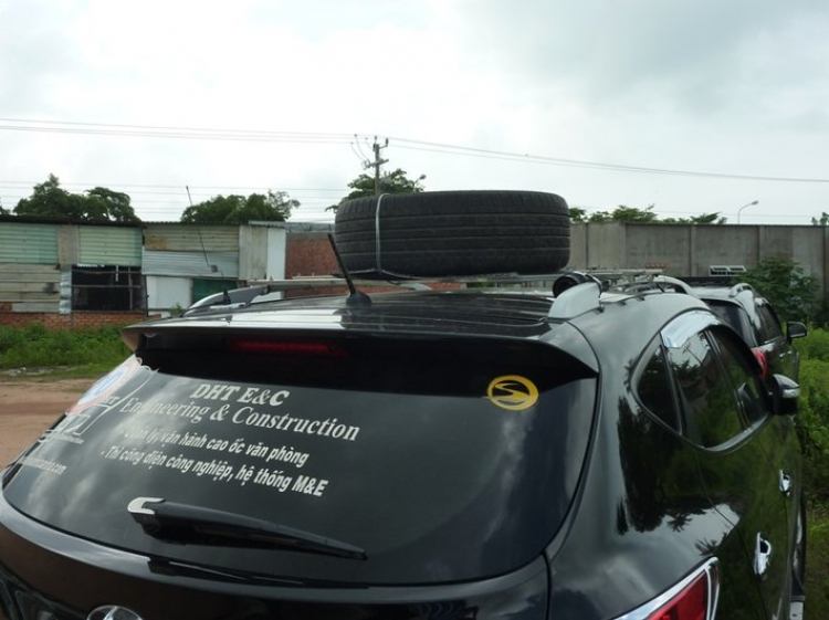

Xe của em tự chế, tốn kém chưa đến 400 khìn bao gồm : Mua 3 thanh inox loại 2*1,5mm dày 1,8mm + với 6 cái kẹp omega dùng để đai ống nước + 12 con bulong inox 304
Khi nào đi xa em mới ịn lên. Khả năng tải : 1 lốp xe và 15kg khoai tây để trong lòng mâm xe, đi Bắc Nam ngon chét
Chạy sau xe của bác thấy mà ớn....................:3danbanh:

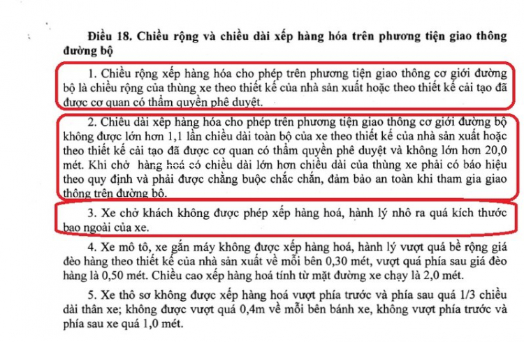

Vậy khi vận tải hàng hóa, chúng ta phải tuân theo nhứng quy định nào nữa?
A/ Điều 72 Luật GTĐB:
Điều 72. Vận tải hàng hóa bằng xe ô tô
1. Việc vận chuyển hàng hóa bằng xe ô tô phải chấp hành các quy định sau đây:
a) Hàng vận chuyển trên xe phải được xếp đặt gọn gàng và chằng buộc chắc chắn;
b) Khi vận chuyển hàng rời phải che đậy, không để rơi vãi.
2. Không được thực hiện các hành vi sau đây:
a) Chở hàng vượt quá trọng tải thiết kế và quá kích thước giới hạn cho phép của xe;
b) Chở người trong thùng xe, trừ trường hợp quy định tại khoản 1 Điều 21 của Luật này.
3. Bộ trưởng Bộ Giao thông vận tải quy định về tổ chức và quản lý hoạt động vận tải hàng hóa bằng xe ô tô.
Bộ GTVT quy định những gì?
Qua các quy định trên, chỉ thấy quy định cho xe chở khách (vận tải có kinh doanh) chứ không thấy quy định cho xe vận tải không kinh doanh. Nghĩa là không chịu sự chi phối của Khoản 3 Điều 18 TT07/2010/TT-BGTVT về kích thước khi chở hàng của xe chở khách (kinh doanh vận tải hành khách).
Đó là cách hiểu thông qua việc nghiên cứi các văn bản trên của em. Các bác có ý kiến gì hay hơn thì chém tiếp!

bác Fil lúc nào ráp lên cho em xem cái hình minh họa nhé, nếu đc chỉ giúp em chỗ mua. Xe em SF, lúc chở 7 người là ko biết nhét hành lý vào chỗ nào luôn.
Hehehe........... chiếc xe có cái bánh xe trên mui đó
AE nhà Bọ (VW) thường chở gạo, hàng hóa đi từ thiện các vùng sâu vùng xa, phải ủng hộ chứ các bác.Cái này đẹp xxx chẳng làm gì được
Á, lộ hàng dzồi

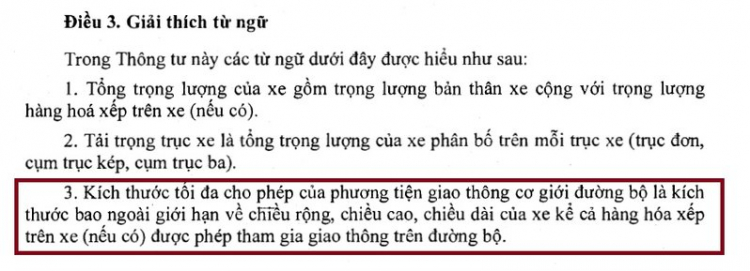

Lần sau nói bạn của bạn show cái quy định 4597/2001/QĐ-BGTVT cho cảnh sát coi, nói thiệt gần như chắc chắn mấy ông CSGT không biết đến cái luật này. Ngay cả anh em trên 4rums có internet search để kiếm hẳn hoi mà còn trần ai khoai củ mới kiếm được quy định chiều cao trên baga xe du lịch.
Bạn xem ngược lại bài viết số #92 của mình để biết thêm chi tiết nhé.
