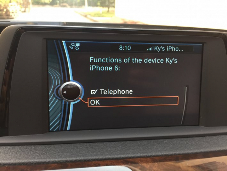

Thưa các bác, em mới mua con F34, lần đầu tiên sử dụng Bim mà kết nối bluetooth với xe thì function nó chỉ có Telephone chứ không có phần Audi để stream nhạc từ phone ra xe. Em xui quá gặp trúng chàng Sale cũng ngáo ngơ, hỏi gì cũng chẳng biết, hẹn sau tết mới trả lời thế mới đắng.
Mong bác nào đi qua đi lại thương tình chỉ giáo giúp em.

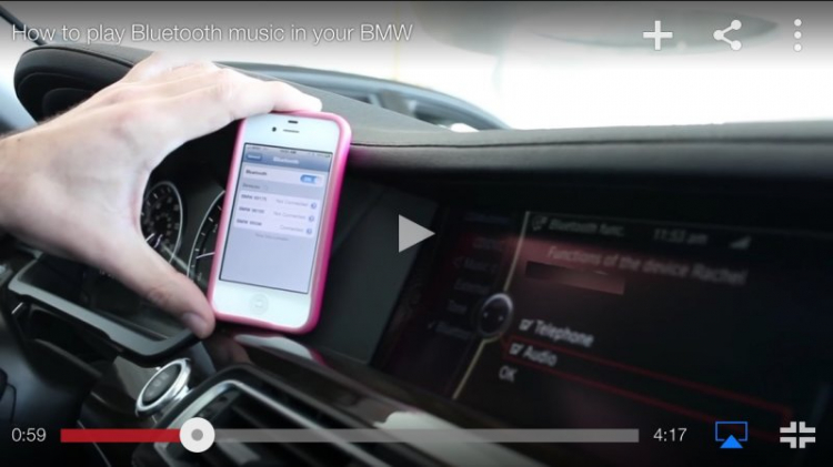

Em thấy xe khác thì trong function của phone có Audio như thế này
Xin chỉ cách nghe nhạc bluetooth (từ iphone) trên F34
Còn xe của em thì chỉ có mỗi function Telephone như thế này đây ạ

Xe EU nhập về thì chỉ dùng Bluetooth nghe điện thoại thôi bác ạ.
Bác muốn nghe nhạc từ điện thoại như link băc tham khảo thì cần nâng cấp NBT
https://www.otosaigon.com/threads/nang-cap-he-thong-idrive-nbt-cho-320i-f30.7522289/

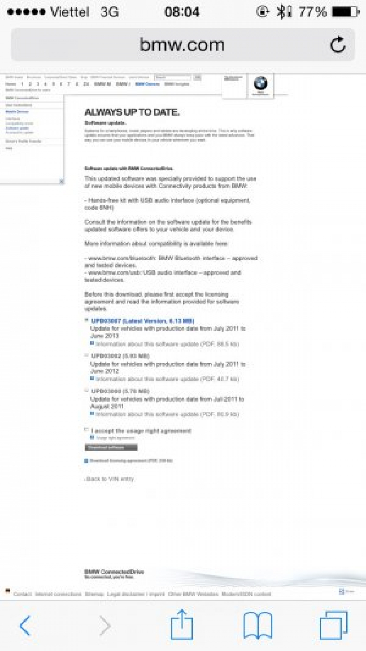

Bác sơn ơi, em vào link www.bmw.com/update và nhập số VIN xe em vào thì nó hiện ra thông tin này, vậy không biết con F34 của em khi update software thì có thể stream bluetooth audio được không bác
Em muốn làm thử mà chưa bao giờ làm, cảm phiền bác có thể chỉ giúp em cách thực hiện update software cho Bim với.
Cảm ơn bác!
