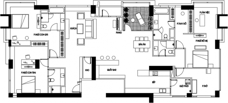

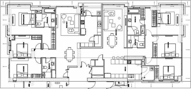

Nhà này cải tạo cũng khá đơn giản. Không bị vướng nhiều về hệ thống. Bác send cho em cái mặt bằng em tứ vấn dùm.
Đạp mấy căn hộ thành 1 căn thì mới là vấn đề, vướng phải nhiều hệ thống (báo cháy, phun nước, điện, máy lạnh...) Như căn hộ mà em mới làm này
Mặt bằng hiện trạng.
Mặt bằng cải tạo.
