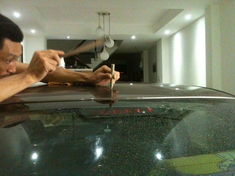

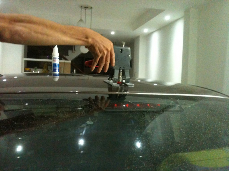

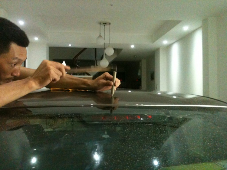

Hi hi...em mới về đến nhà! Phải gọi anh Bình là..."Đẳng cấp đồng lõm"...
Bonus vài tấm
Vết lõm trên nóc do cành cây "nào đó" đậu nhầm:
Xóa vết móp nhẹ trên xe ôtô
Chiêu này mới "độc" chứ
Zậy mà ko thấy vết lun...
30/12/12
1.622
767
44
Cách này có những lợi điểm:
Vết lõm bung ra tự nhiên, ko phải qua gò hàn, rút tôn rồi trét matic, sơn...thấy mất zin xe luôn!
Giá cả mềm, chấp nhận được!
Mà anh Bình đừng đưa số đt em lên nhé! Kẻo mấy em ghệ tìm đến là chít...:confused:
