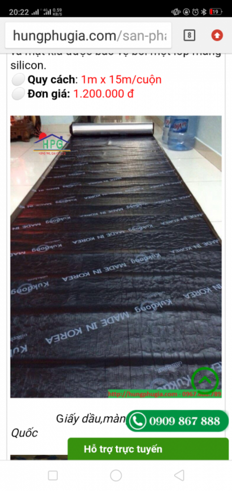

Bác mua cái này dán dán trùm lên thử xem bác dán trùm lên con lươn và phủ xuống tôn luôn. Bờ tường thì bác lăn 1 lớp bitum cho nó kết dính với keo của tấm bác lấy đầu khò bình gas mini khò bitum của tấm cho nóng chảy vào lớp bitum của con lươn còn phần tôn thì nắng nóng bitum tự chảy ra kết dính với tôn à bác

Cách này nhanh gọn lẹ nhất nèMua tấm bitum chống thấm
Dán nóng phủ cả gờ và tôn
ngoài bạch đằng bán 100k/m2tấm này bác ra đường bên hông cuối chợ kim biên bán 900k/cuộn à bác
Mua bà nó 1 cuộn dùng cho thoải máingoài bạch đằng bán 100k/m2
Mua thêm bình ga mini với cái chụp khò lửa nữa, bao thấm
cách này rẻ nhấtua vậy hả
Thôi chịu khó mua tôn lá về bắn trùm mấy chỗ nghi thấm xem sao ( bắn phủ lên gờ kéo trùm xuống tôn)
Gút Aidia .Mua tấm bitum chống thấm
Phủ lên lớp gạch chắn và rìa tole .
Nhà mềnh làm cách nàyMua bà nó 1 cuộn dùng cho thoải mái
15 năm rồi vẫn còn ngon
