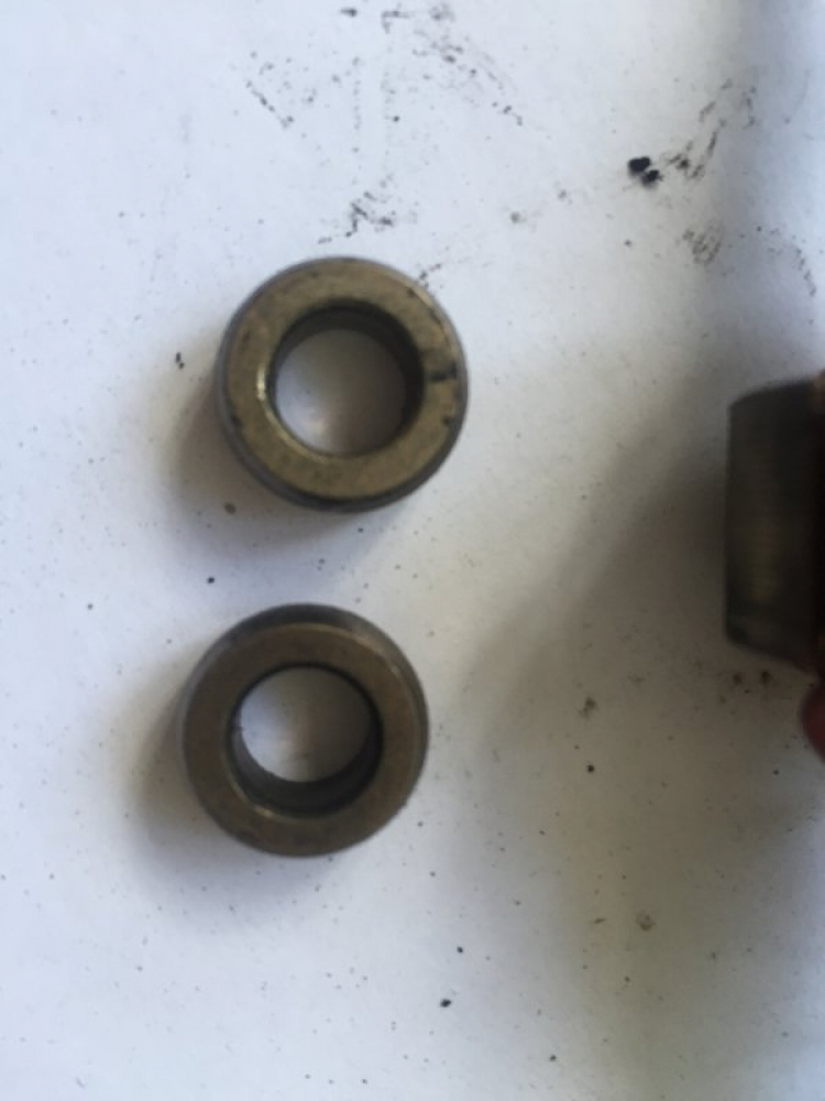

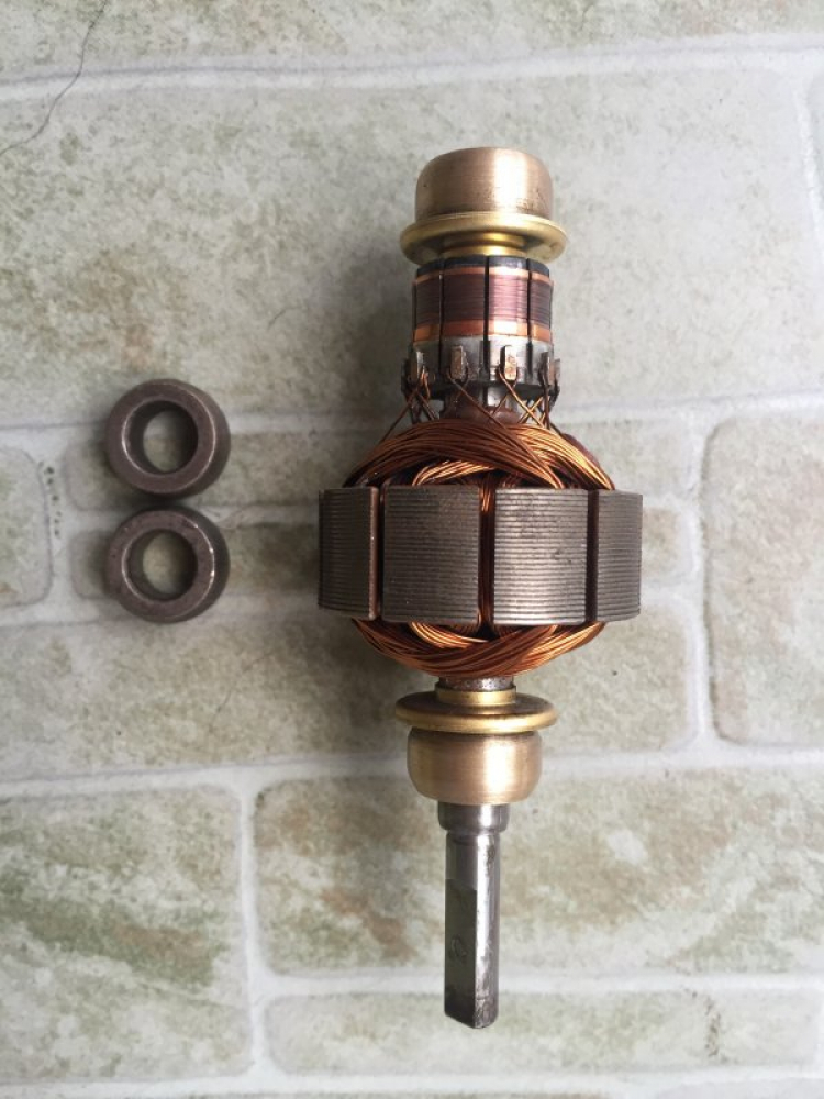

Dàn lạnh sau gồm 2 quạt nhỏ. Quạt bên trái bị kêu "rét rét" như dế gáy, ra Hữu Tâm LHP phán phải thay motor quạt thì mới hết. Mình hỏi motor đem đóng bạc thau lại được không? Thì họ nói không sửa được. Ừa thì thay hơn 2 triệu, cầm cái motor cũ về.
Đến nay cái quạt bên phải bắt đầu kêu nho nhỏ, đem cái motor cũ ra DIY, tháo ra và đem đi tiện 2 cái bạc thau dầu hết 100K. Khi nào quạt kêu lớn quá thì tháo ra thay motor đã sửa này vào.
