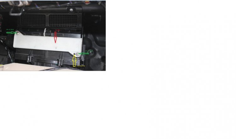

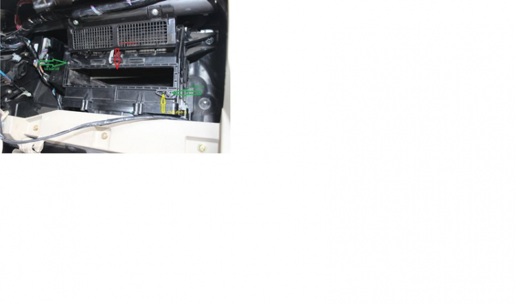

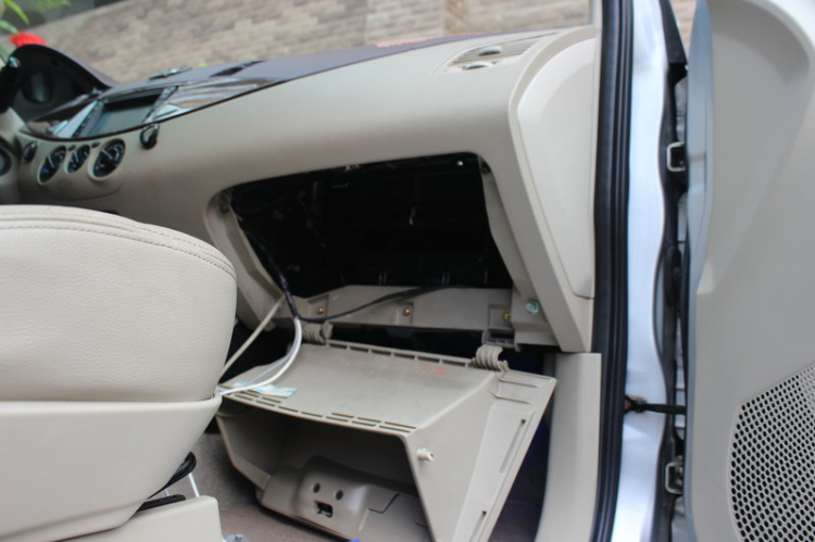

Vị trí là phía sau ngăn chứa đồ phía trước bên ghế phụ.
Cám ơn bác @RBX đã nhiệt tình hướng dẫn.

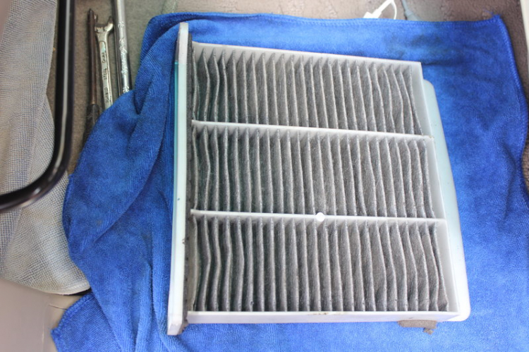

@Rbx để cho e đc ko? E chưa lắp cái nì,( kèm hdsd luôn nha!!!) thanks truoc!!!View attachment 123121 View attachment 123122 View attachment 123123 View attachment 123125 Chiều nay em chạy qua nhờ bác RBX hướng dẫn vụ lọc gió máy lạnh, xem qua môt lúc bác ấy đuổi thẳng cổ vì ... xe em có lắp rồi. Sau đây là một số hình ảnh về lọc máy lạnh xe zinger, bác nào thích khám thì cứ mạnh dạng khám vì khá đơn giản.

Auto - Chiến có bán hàng online ko ta??Em mới mua ơr auto-chien về lắp. Rất đơn giản, chỉ cần lấy dao bén, nhọn khoét hình chữ nhật chừa sẵn, đút vào, bắt 2 con vít là xong.
