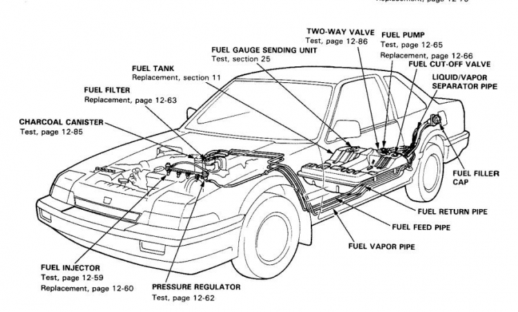

Em có một kinh nghiệm nho nhỏ xin chia sẽ với các bác,
Số là trước kia xe em bị cháy bơm xăng và đã thay mới, lúc đó trong em luôn có suy nghĩ là bơm xăng thì đặt sau xe, vậy đối với con xe 22 năm chinh chiến như xe em thì đường nhiên liệu dẩn tới béc phun, rồi đường hồi có vấn đề gì k ta, thế là em quyết định kiểm tra những đường ống này, các đường ống này dọc nằm dọc hai bên theo thân xe như hình:

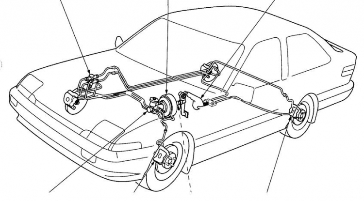

Tương tự cho đường ống dầu thắng:

Em thấy như thế này đối với các phần nằm phía ngoài thì còn ok, nhưng phần ống đi dọc theo các cách cửa thì có một số chỗ nước sơn đã bị rỗ, tệ hơn thì có một vài mục bị rộp lên, có lẽ là do nhiều khi nước mưa thắm vào, hơi ẩm ủ lại lâu ngày dẩn đến mau mục.
Thế là em xử lý những chổ này bằng cách dùng nhám mịn đánh sơ qua chỗ nào cần xử lý, rồi dùng bình sơn xịt cùng màu xịt vào, mục đích là kéo dài tuổi thọ thêm được chừng nào hay chừng nấy, chứ nó đã mục một chổ rồi thì lan ra rất nhanh.
Em đã làm việc này lúc Tết, chắc vài bữa rãnh cũng phải kiểm tra lại xem.
Em kể chay vì lúc làm em k chụp hình các bác thông cảm, việc này đơn giản nhưng tạo cho mình cái cảm giác yên tâm khi vi vu trên đg.
