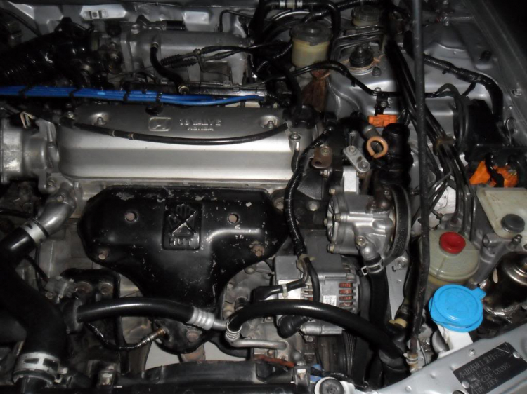

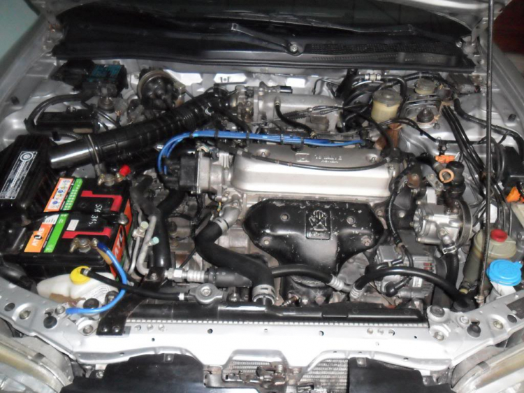

Các pac cho e hỏi: dây nối từ sườn xe qua máy có tác dúng như thế nào vậy. Em xin cám ơn

Bach@Accord1987 nói:
<a href=
ACCORD CLUB: Chuyên Mục Accord 86-89
Đó là dây mass đó pác
anhphat nói:
<a href=
Nếu tháo bỏ thì có sao không vậy pac.
Xe bác chắc thiếu mát họ bắt thêm dây đó bác, bác cứ tháo bỏ chạy thử xem sao.Thường thì xe nguyên bản ko bắt dây mát kiểu như thế.Nếu ko bác tìm chỗ kín dưới gầm máy bắt nhìn ch thẩm mỹ hơn.
anhphat nói:
Theo mình thì pác tháo ra đấu vào chổ nào khuất cho nó đẹp ... còn bỏ luôn thì không thể pác à ... xe mình còn đấu thêm cho nó dư mass luôn đó ... các hệ thống điện hoạt động thì cần điện + thì phải có điện -
