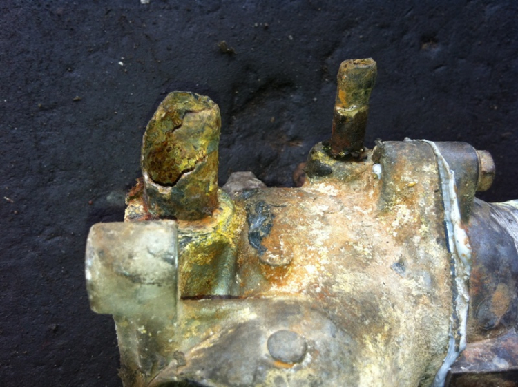

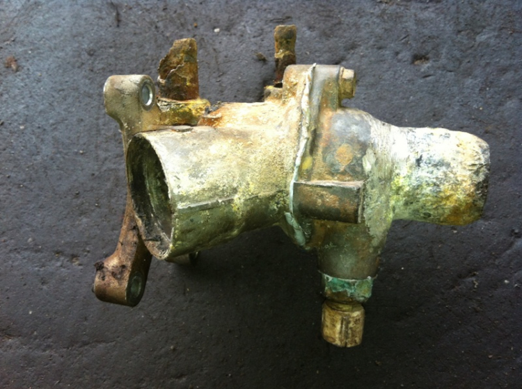

Còn đây là cái co nước cụm 93 độ, nhìn thấy mà gơ:

Và....con tắc 93 độ không phải của két, nó làm em mất vài hôm công phu kiểm tra HTLM trưóc khi tiến hành vào BÌnh dương:

Cái co nước 106 độ nó cũng mục từa lưa, phải cắt ra, đi hàn ống mới như em đã từng làm cho guột:

Chưa hết, vì đã từng chăm guột và em hiểu, phải làm cho tận gốc, 1 lần làm là 1 lần khó, hơn nữa đây là bệnh viện chuyên nghiệp, mở giúp em cái bộ PRM, lấy nguyên cái cụm có chứa 6 cái nút thông qua cục ERG ra, vì trên đó có 3 cái ống nhỏ, kiểm tra và xử lý luôn, ôi móa ơi...ái ống lớn nhất thông qua cái cụm co nước 93 độ....nó mục sát thân luôn, đi đóng nòng lại thôi:
