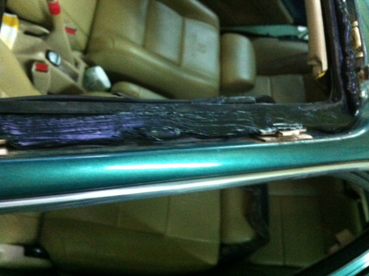

Công đoạn rà thanh inox vào, theo anh thợ nếu không xít sao thì phải tiếp tục đưa kính ra để xử lý tiếp...

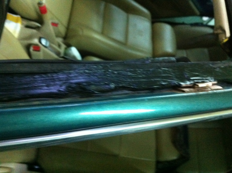

Mọi thứ OK, anh thợ tiến hành bắn 1 đường keo mòng cho toàn bộ khung viền trên nền của pần keo zin

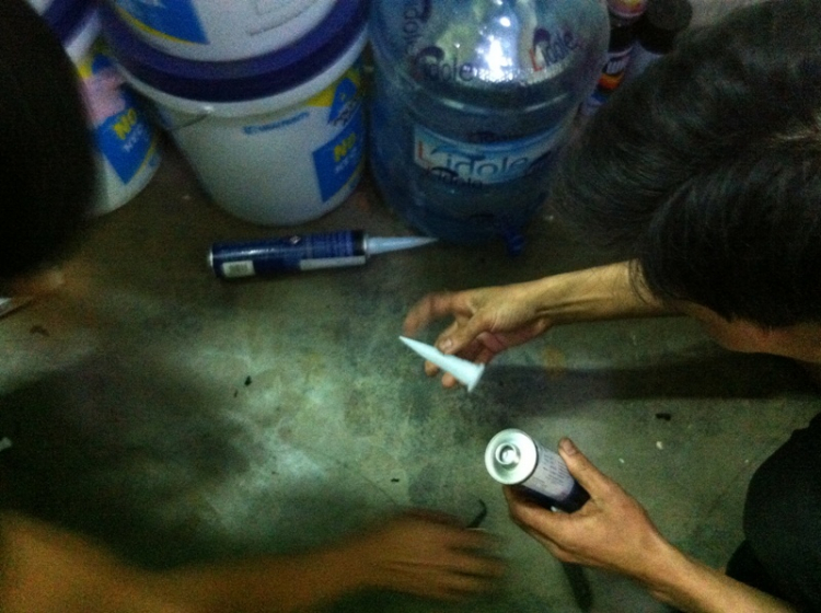

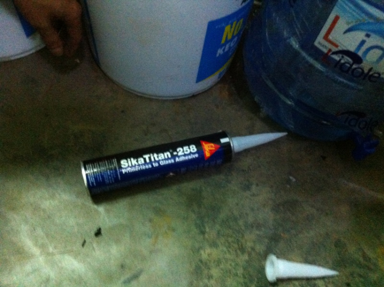

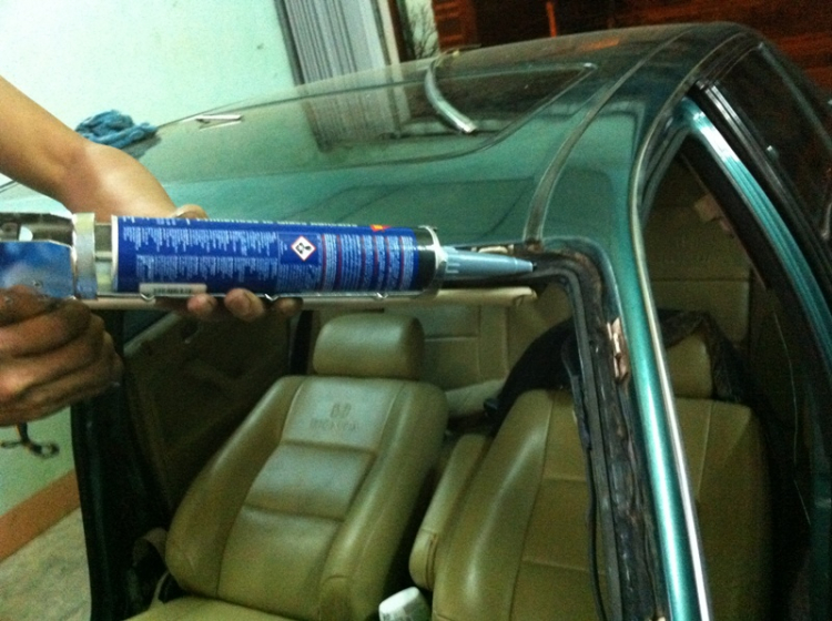

Về phần keo, em đã hỏi thăm và dưới sự hướng dẫn của bác Taunus71, em đã thủ trong ngừ 2 chai sika 528, giờ lấy ra dùng thâu

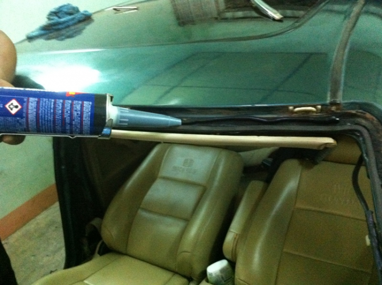

Bơm keo....

Sau đó dùng tay vuốt tàn bộ mục đích mà để điền đầy toàn bộ chỗ thiếu hụt trên nền keo zin và lất mặt phẳng....

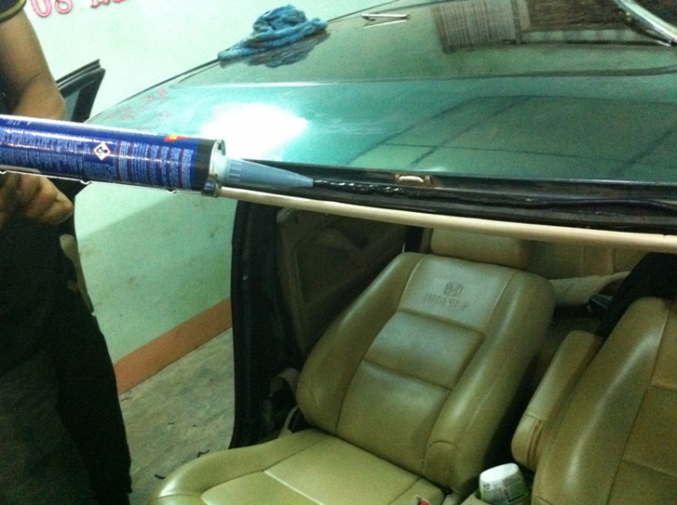

Mọi thứ đã OK, bắt đầu bơm dày keo...
ACCORD CLUB - con nghiện accord phần 3
Anh thợ giaiả thích...công đoạn này là phải bắn cho thật đều và dày, khi tấm kính đặt lên thì keo ễ tràn ra e bên và điền đầy tất cả chân kính, nước sẽ không ngấm vào được, còn nếu bắn mỏng, và bơm không đều....sẽ nguy hiểm

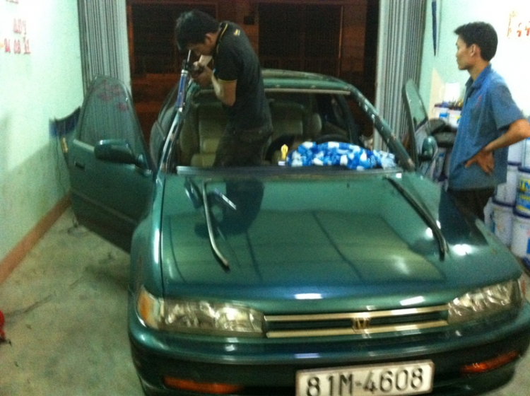

Mọi thứ đã OK, đặt tấm kính lên
Phần phía dưới của kính, ngay trên máng nước, có 2 chốt định vị dùng để đỡ kính...
Dặt kính lên thoi
Đúng như anh Dũng nói, bơm keo đầy và đường keo phải đều bằng nhau hết.
Chứ nếu đi keo mà đường keo chập trùng như dãy Hoàng Liên Sơn thì có chổ keo sẽ bị tràn ra ngoài, chổ thì keo không chạm kính --> nước vô. Cái này em gặp phải, khi em đi xử lý vụ vô nước của xe khi vừa mới đồng sơn xong, thợ kính ở SG ra kính 1 cái, có bác TOY đứng đó, bác ấy bức xúc quá, móc máy chụp hình ra chụp...nhưng thôi để im luôn, vì ai cũng đã biết.
