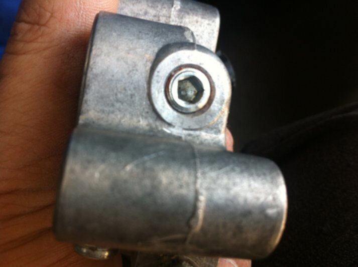

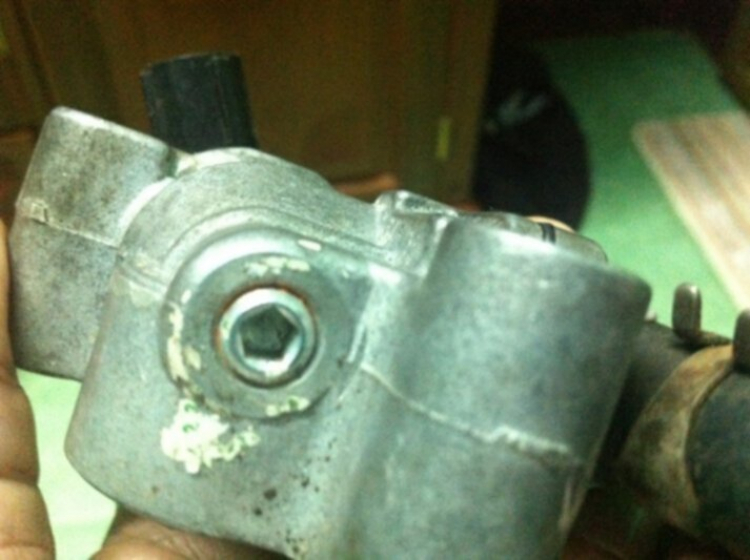

Nhưng...cái máu quậy con cọt nó không cho em ở yên, đã từ lâu em nhờ ông địa giúp cho 1 cái cục bù đúng của honda đời tống, nhưng phải là....lỗ còn zin
Ông địa nói zị chớ cũng piết coi cái nhỗ nó còn zin hay không, khen cho ông địa nhe
Móa....thèng bán hàng nó chơi nó lấy giấy niêm phong, rầu...ông địa gởi zìa cho em
Em mà thấy cục bù là em ngứa ngáy lột tem nhìn cái nhỗ liền....mà nó zin thiệt, cục bù ông địa mua ...zơ thặt

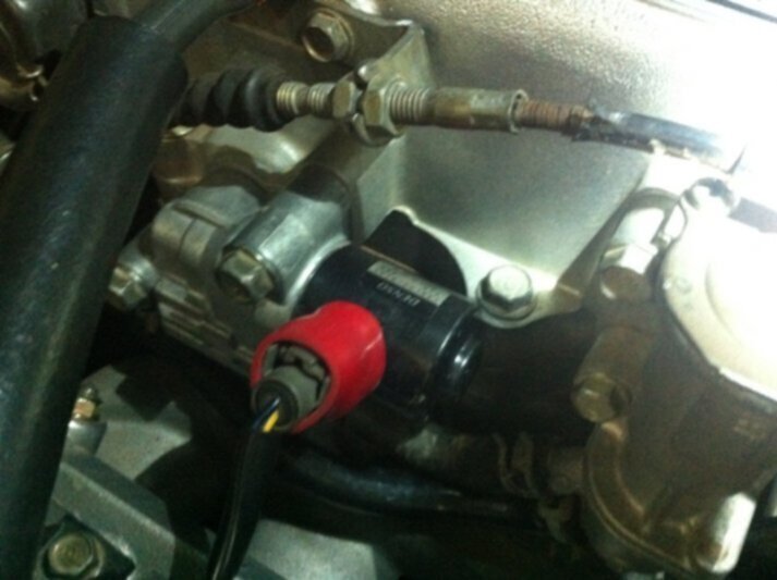

HUm rồi anh Bùi tự dưng rãnh đi chọc ngoáy con két, bực mình...vệ sinh sạch sẽ cục bù, lắp vào cho xem, sau khi vệ sinh lắp vào nhìn nó cũng sáng láng chớ hỏng đến nẫu nào

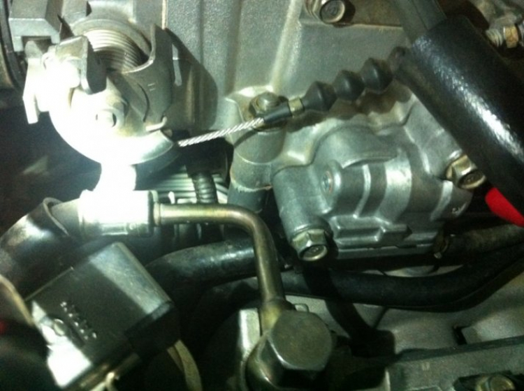

Trước khi thay cục bù, ga cầm chừng của két tầm 820, sau khi thay cục bù, em nổ cho nước nóng quat xòe thì vòng tua ....100, nhìn cái vòng tua này là em biết chắc....két đã đúng theo sách vỡ
Cũng mần theo trình tự, đèn check sáng hẳn hỏi và quyết định dừng ở vòng tua bù nền là chừng ni
