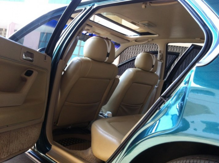

Nhìn xe a Dũng cảm giác giống như nhìn thấy người ta ăn me cóc ổi vậy đó. Chài ơi là chài...:3dankeo:
